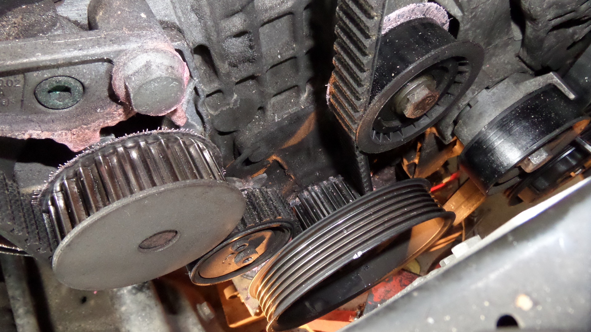

Hallo Koozzie, Dat is pech zeker tijdens de vakantie.
Garage werk ?
1-Waarom vervang je een goedwerkende thermostaat als de temperatuur lezingen op het dashboard nog goed waren.
2-Opmerking van Peter :"koelsysteem onvoldoende gevuld". Dat kan ik niet begrijpen. Waterniveau sensor is heel hoog in de expansie tank. Als koelvloeistof niveau ietsje daaronder komt, krijg je de rode STOP melding met water afbeelding.
3-Deze 1,4 L VAG motoren kun je niet zo makkelijk kapot krijgen. Ze hebben wel een leeftijdgebonden lekkage probleem in twee plaatsen (ook tegelijk). Een bij de kunststof thermostaathuis en de tweede bij de waterpomp.
4- Lekkage bij de waterpomp zie je niet. De koelvloeistof verdampt direct. Krijg je de roze aanslag van antivries. Zie foto (Dit is zelf een "Conti merk" waterpomp.
5- Lekkage is niet altijd bij de afdichting van de waterpomp en motorblok , maar bij de afdichting van de lager van de waterpomp.
Inderdaad op een duur lager gaat ook kapot. Dan de distributieriem effecten kan ontstaan. Ik begreep dat distributieriem nog op zijn plaats zit en hoop ik voor jou dat het alleen maar schuiven van de riem bij enkele tanden is. Anders zoals Peter zegt kleppen zijn aan de beurt. Misschien dit is iets voor de sleutelmeeting op de 29st.
6--Opvulling van het koelsysteem moet onder vacuum gebeuren. Anders blijft en luchtbel bij het verwarmingselement. Dat kun je niet ontluchten.
