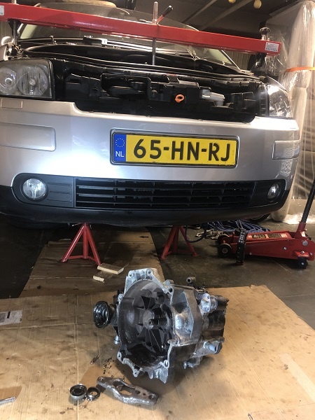

Het Youtube filmpje is een aardige handleiding, maar het motorblok van de benzine-versie is breder dan dat van een diesel. Ik heb dus minder ruimte boven de versnellingsbak en heb de koelvloeistof afgetapt om wat slangen uit de weg te krijgen.
De auto staat op assteunen in de garage en kan gemakkelijk nog wat hoger opgekrikt worden aan de voorzijde als dat nodig zou zijn.
Na een halve dag sleutelen is zo'n beetje alles wat aan de bak zat eraf, behalve de startmotor. Die zit met twee bouten vast en de onderste bout ging er soepel uit (grotendeels met de hand te draaien), maar de bovenste komt niet los. Het uiteinde met draad is uit het motorblok, maar gaat niet door de opening in de ca 7 cm dikke rand van de versnellingsbak. Grrrrrrr. Geprobeerd met een remblokkenspreider de bout eruit te persen, maar geen schijn van kans. Hij is er nu zover uit, dat de startmotor net niet uit de opening en omhoog gedraaid kan worden. Dus misschien maar proberen de bak met startmotor en al eruit te krijgen. En anders doorslijpen, starter verwijderen en nieuwe bout kopen :mrgreen:
Ik heb overigens een tegelvloer met daaronder een kruipruimte in de garage, maar een smeerput zie ik niet zitten omdat ik alleen via de kruipruimte van de garage onder mijn huis kan komen. Een smeerput zou die doorgang een stuk lastiger maken.
07 aug 2023, 21:53 5 x
Na een drukke week (niet gerelateerd aan de A2) heb ik vandaag de versnellingsbak eronderuit gehaald. Dat was nog een flinke klus (zeker voor één persoon). Met een garagekrik, een tweede ketting van de motorbrug aan de startmotorbout (dat die er niet uit wilde, kwam nu goed uit) en een dik touw om het uiteinde van de bak, heb ik hem heel voorzichtig, cm voor cm, laten zakken.

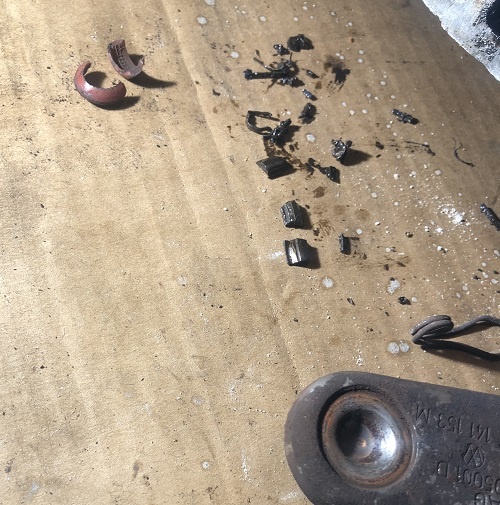

Voor de bak zie je wat metaal(!)-deeltjes liggen; die lagen onder in het bellhouse...

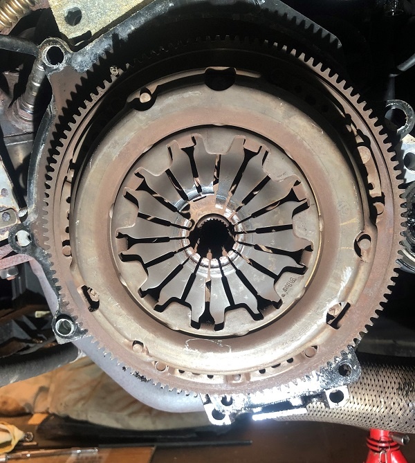

En dan vraag je je af waar die vandaan komen. Nou, bekijk de verende vingers linksboven maar eens... Ik vermoed dat de koppeling maar half vrijkwam omdat een deel van de veer niet meedoet.
De ronde stukjes donkerrode kunststof zijn afkomstig van de kogelpen die onderin het bellhouse zit en waar de ontkoppelhevel op rust. Dat was metaal op metaal aan het slijten en daar komt dus een nieuwe voor in de plaats.

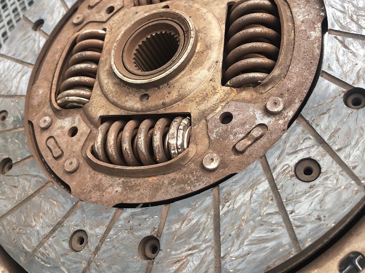

De A2 was duidelijk toe aan een nieuwe koppelingsset...

Ik heb recent de koppeling vervangen van onze AUA en herken de beperkte ruimte. Ik heb geen foto’s gemaakt maar de vingers van de drukproef hadden duidelijk slijtage opgelopen gelijk aan jouw drukproef. Alleen waren ze nog niet afgebroken. Opvallend iig. Nu de nieuwe (LuK) koppeling erin zit gaat alles weer zoals het hoort en heb je een duidelijk aangrijpingspunt en veel meer slag .
Als het goed is is de GRZ in de laatste bouwjaren icm BBY geleverd. De FVT en EYW (oid) in de eerste bouwjaren. Gezien de constructie kan ik me niet voorstellen dat onderlinge compatibiliteit het probleem kan zijn. Zeker als ik kijk naar de drukproef die je eruit hebt gehaald. Dat kan ook niet lekker functioneren. Als bij de montage geen smering is aangebracht op de priseas en geleidehuls dan zal het lager niet lekker aangrijpen op de drukgroep. Dit wordt in de tijd alleen maar erger. Mogelijk is dat de oorzaak geweest van de specifieke hoek waar de vingers zijn afgebroken?

Afgebroken drukvingers is heel normaal.
De slijtage komt voor vanuit het lager die steeds op die plek drukt je kan dit ook duidelijk zien aan de andere drukvingers.
Als dit gebeurt is de boel versleten.
Veelal kan deze slijtage voelen bij langzaam in drukken van je koppeling pedaal de kracht die wisselt heel iets tijdens het verder intrappen .
