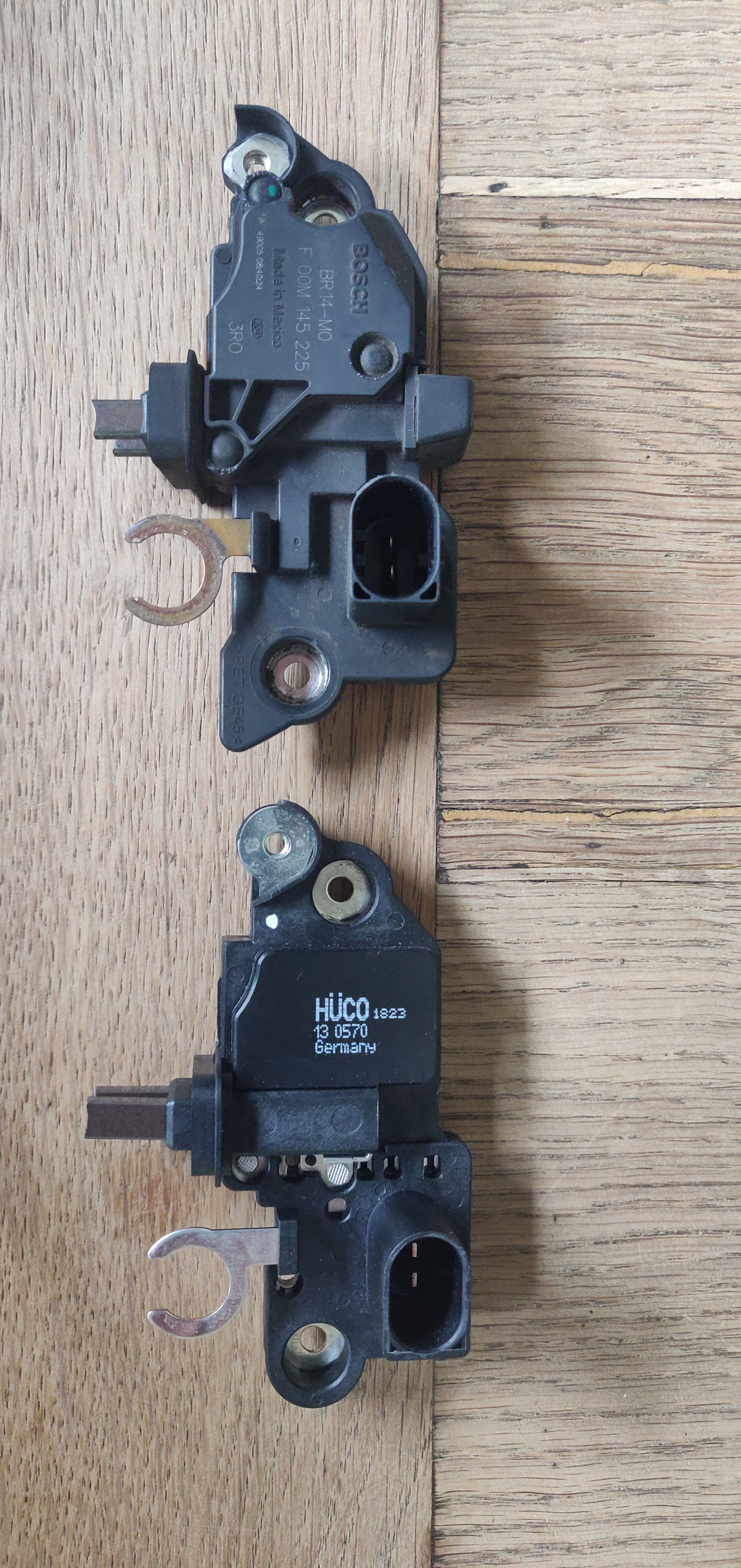

Hier zie je duidelijk verschil in oud en nieuw. De koolborstels waren al ver afgesleten.

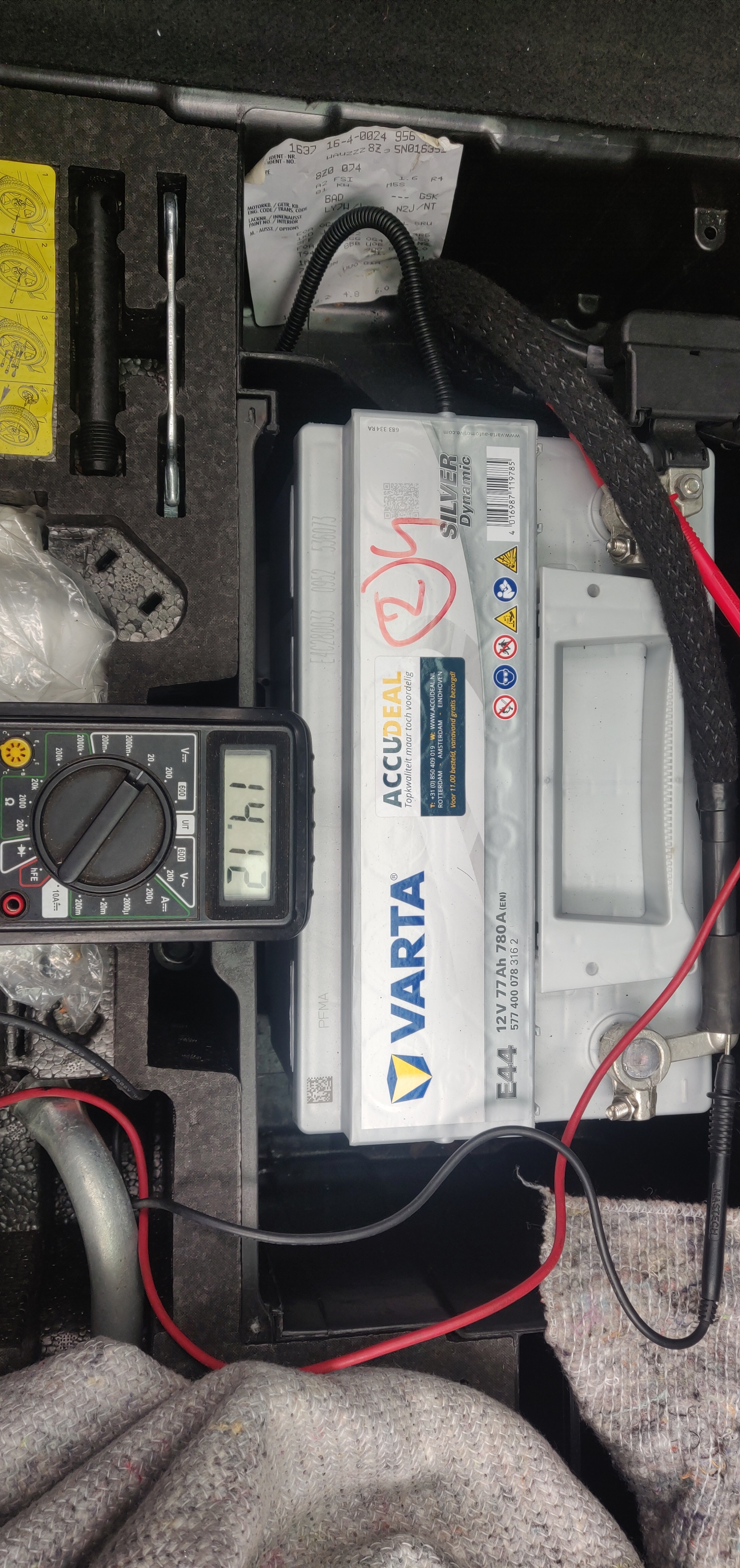

Hier de laadstroom met de nieuwe spanningsregelaar bij stationair toerental en meerdere verbruikers ingeschakeld.
