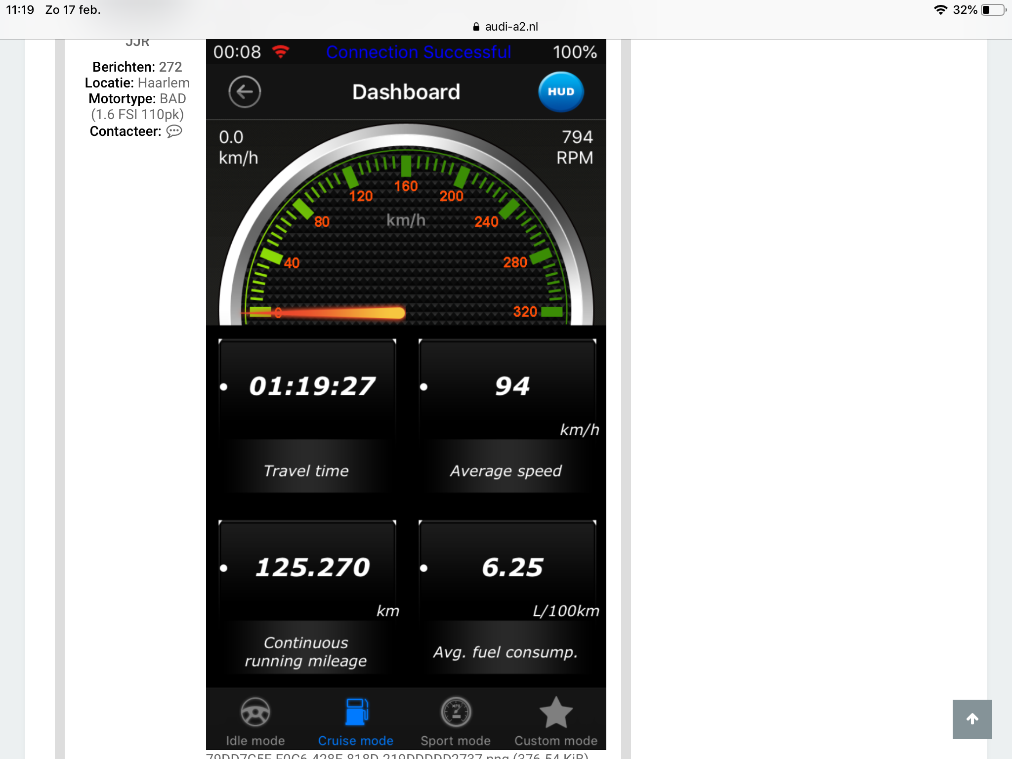

Wat JJR had was wel voor iOS toch?
Of dat voldoet aan je vraag? Geen idee ... maar er bij te hebben tijdens het rijden lijkt het mij prima als je geen FIS hebt.
viewtopic.php?f=4&t=7699&p=66827#p66827
JJR
Berichten: 304
Locatie: Haarlem
17 feb 2019, 11:33 1 x
ja klopt is ook voor iOS. uitleenkastje kost 8 euro ongeveer via Ali
