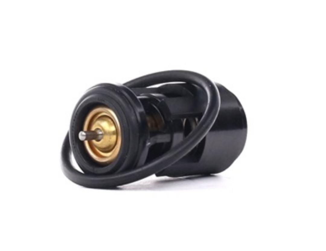

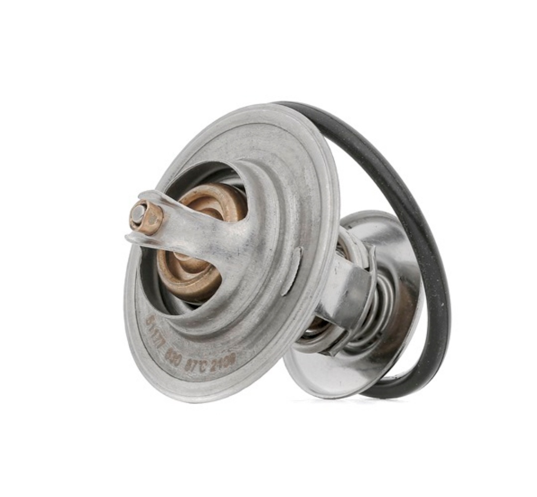

Mijn thermostaat moet vervangen worden want hij blijft constant open staan waardoor mijn motor niet op temperatuur komt. Zeker nu het zo koud is is dat niet ideaal want binnen verwarmen lukt zo ook bijna niet. Ik heb de live data bekeken met mijn OBDeleven en deze wijst echt duidelijk op een kapotte thermostaat. Echter zie ik twee verschillende thermostaten online die erg verschillen. Welke moet ik hebben. Tevens heb ik geen idee waar deze te vinden is op/bij het motorblok. Is het aan te bevelen of een must om ook het thermostaathuis te vervangen?

Beide thermostaten zijn door elkaar gebruikt. Ik denk dat je aan het thermostaathuis kunt zien welke je nodig hebt, maar dat is lastig te omschrijven.
Het thermostaathuis zit boven de koppeling tegen het blok aan. Indien er geen lekkage te zien is zie ik geen reden om het thermostaathuis te vervangen.
Mocht je de thermostaat zelf gaan vervangen zou ik hem gewoon demonteren. Denk aan de koelvloeistof die vrij komt.
En dan met de thermostaat naar een automaterialenzaak gaan. Die bij ons in Hillegom heeft ze beide op voorraad.

- Berichten: 3878
Bij mij werd door de dealer aangeraden om gelijk met het vervangen van de thermostaat ook het kunststof thermostaathuis te vervangen.
Kunststof veroudert en wordt hard, bij de montage kunnen dan haarscheurtjes ontstaan.
