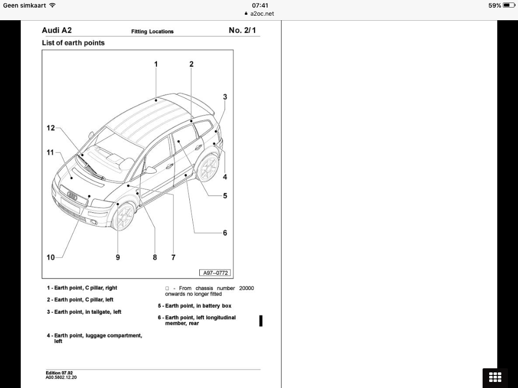

De tekening aardpunten gehele wagen die jaapje poste.

EPC; ABS; ASR/ESP en motorstoring gaan branden.
