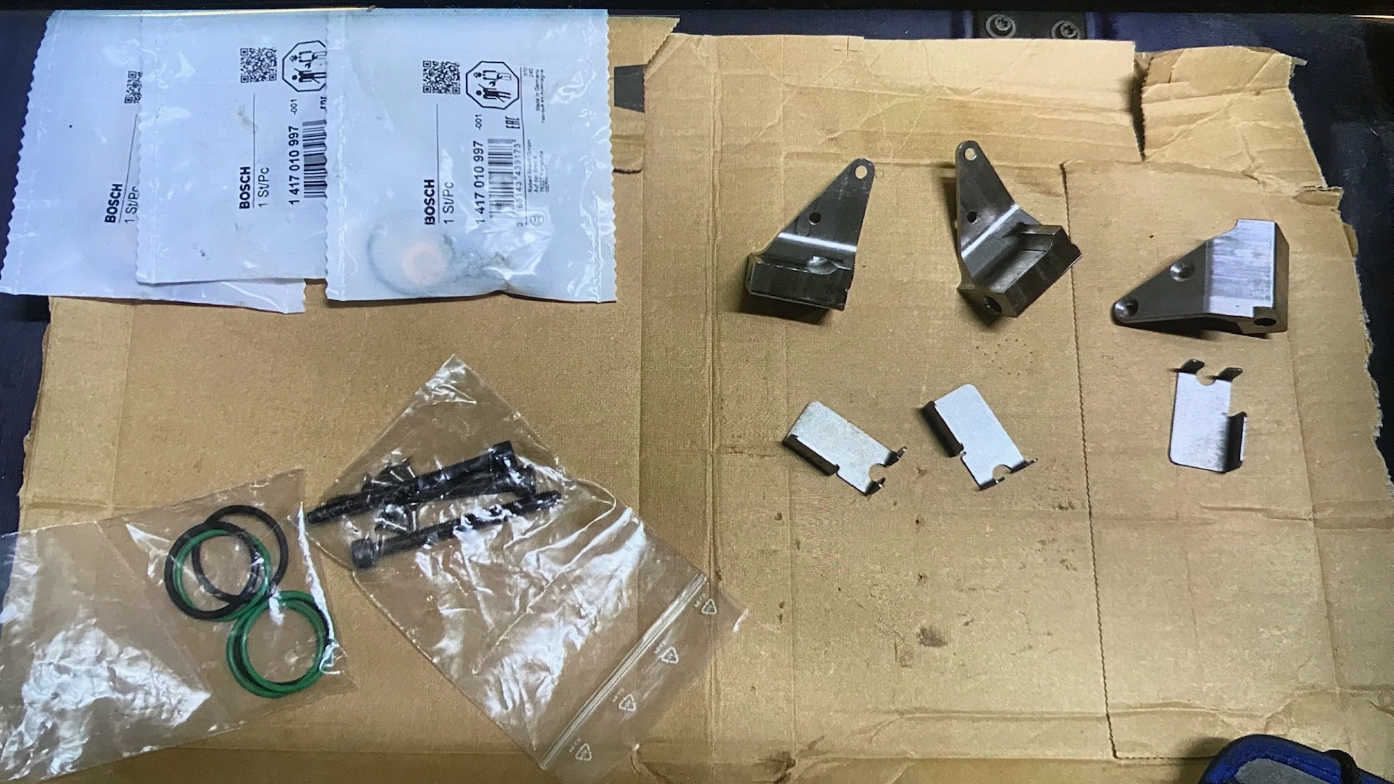

Vandaag heb ik mijn A2 weer kunnen ophalen van de garage. Na overleg met JB Autoservice heeft Jos geadviseerde een reparatie setje te bestellen, welke vandaag is gearriveerd.
Het setje bestaat uit afdichting ringen, passtukken en nieuwe rekbouten. De passtukken zorgen ervoor dat de verstuivers recht belast worden en niet meer zijwaarts kunnen inslaan.
Precies zoals DED@2 al adviseerde. Mijn garage had nog nooit van deze oplossing gehoord en was dankbaar voor deze fix.
De auto start weer onmiddellijk en ik ga ervan uit nog lang van deze A2 te kunnen genieten!
