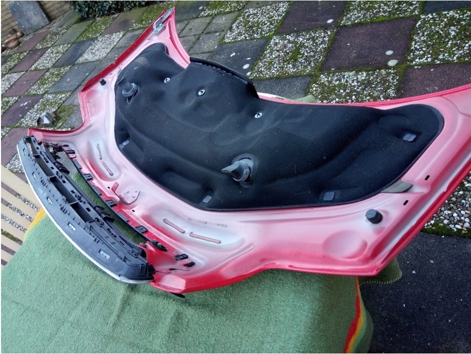

Voor wat het waard is, hierbij een afbeelding van de motorkap van mijn A2:
Het belangrijkste is dat het rubber van de slurfjers nog soepel is en goed afdicht. Als de slurfjes open blijven staan, kunnen er olie- benzine- en/of andere dampen vanuit de motorruimte in het interieur terecht komen.

Zo zitten ze inderdaad goed!

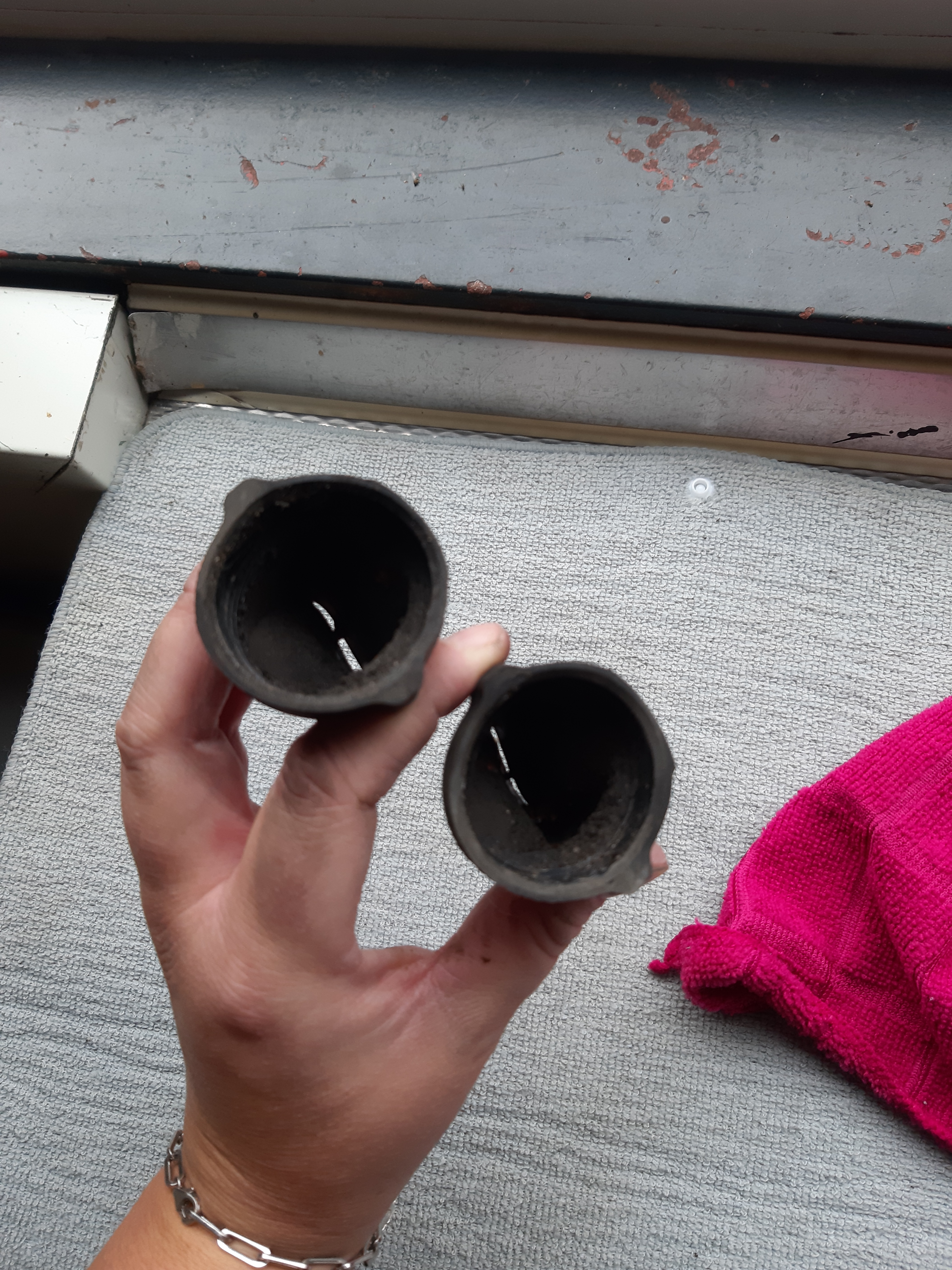

Lieden, dat was even schrikken. Beetje regen en meteen een beetje water bij de bijrijder passagierskant. Het leek de NS wel. Gelukkig biedt het forum uitkomst. Ondanks dat ik de slurfjes begin dit jaar een fijne beurt had gegeven zaten de jongens helemaal vol met aarde en prut. En wat een hoop water komt er uit z'n kap dan! Enfin klein drama in de kiem gesmoord. Happy days :)
