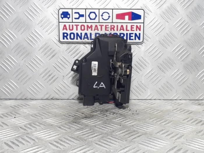

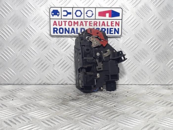

- chipsoer
- Berichten: 1590
- Locatie: Roermond
Comfortmodule en microswitch van het slot, slot kost via de onderdelenlijn rond de 40 euro, komfortmodule word een ander verhaal, zijn er niet meer zoveel te vinden, maar daar staat hier in andere topics al veel over geschreven. Succes.

Hi chipsoer, bedankt voor je reactie, ik wist niet dat een microswitch los van het slot te verkrijgen was,
dit is dan zeker de moeite waard om te proberen.
De module van mijn auto is de T uitvoering en als het aan het module ligt, is reparatie ervan wellicht voordeliger.
Ik rij weinig met de auto, want binnen Rotterdam is dit niet verstandig.
Als het een week of twee duurt, is mij dat prima.
Misschien heeft iemand van dit forum er ervaring mee, en ik zou graag horen waar deze reparatie plaatsvind en de naam van dit bedrijf.
Ik ben er nog niet aan toe gekomen om het met de software uit te proberen, want de auto staat hier volop in de zon, dus een dikke 40 graden in de A2
Ik ga op zoek op het web naar de microswitch van het slot, want ik denk dat de onderdelensite waar je het over hebt, wellicht het set compleet wil houden.
Hopelijk kan ik spoedig reageren met positief nieuws, maar het belangrijkste is al het geval, de auto doet het prima.

Ze vragen er 45 euro voor met twaalf maanden garantie + nog de verzendkosten.
En ze hebben het over 7 draads aansluiting.
