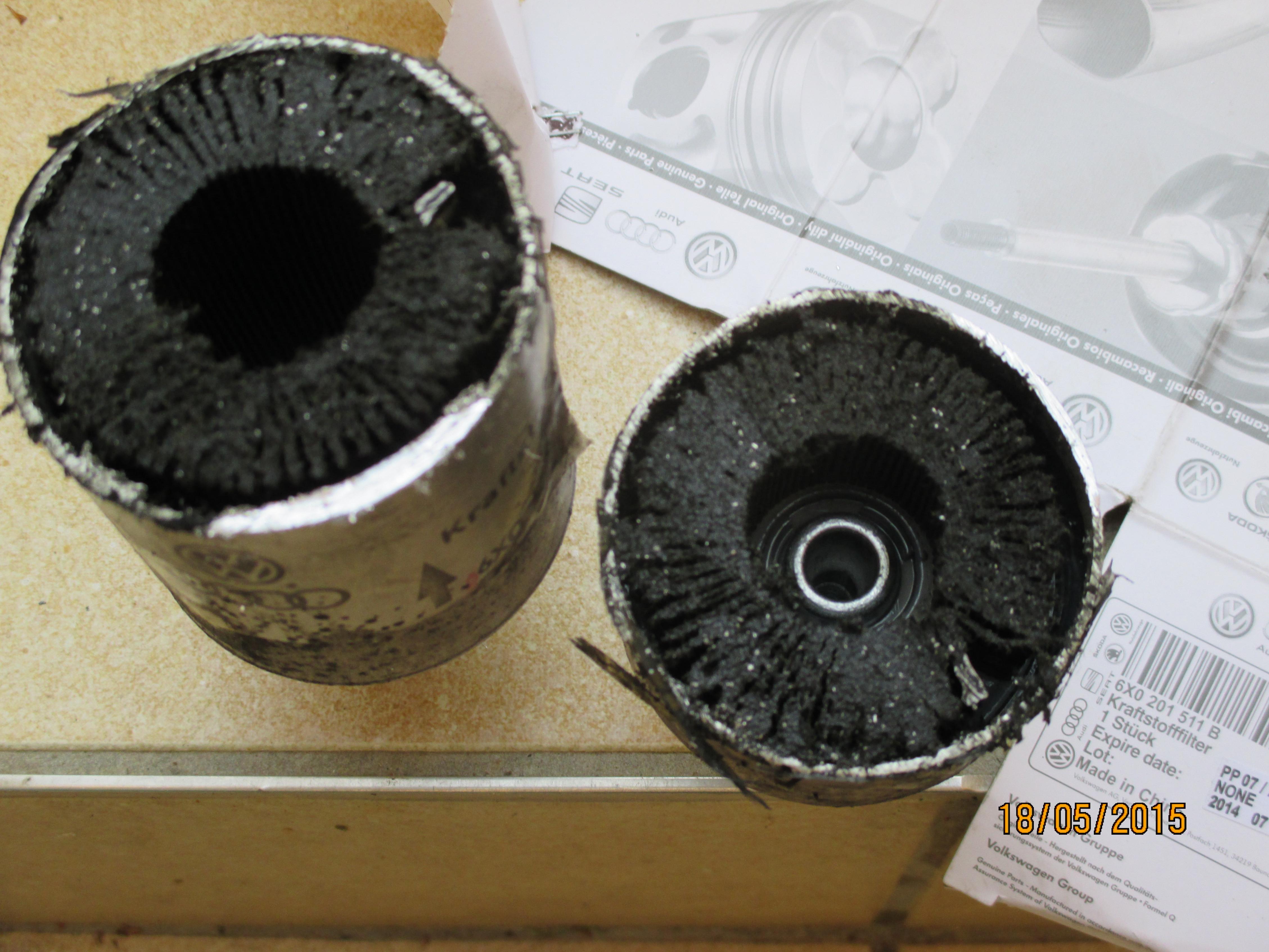

Denk dat men zich vergist hoor op vele forum te lezen is..., een brandstoffilter heeft niet een eeuwig leven...
Vooral bij lang stilstand ,stalling kan filter materiaal tzt verpulveren ..
Wat denk je hoeveel troep onderin je tank zit na 20 jaren ?

Wat fijn om te horen dat je goed geholpen bent, als bijlage een doorsnede van een benzinefilter, ik heb zo,n foto in een ver verleden hiier ook geplaatst kan hem echter niet meer vinden. deze is "geleend"
- bezinefilter.jpg (1021.99 KiB) 2347 keer bekeken

Gelijk even de onderkant weer bekeken, en wat bleek, de brandstof filter was nog de 1e sinds 2002. Nooit vervangen. Auto had bij de A2 specialist een grote beurt gehad met alle filters....

Die ziet er niet meer zo fris uit...
Ik denk dat onder mijn auto ook nog de originele filter uit 2005 erop zat.
