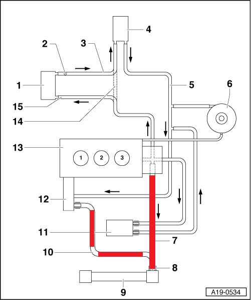

Even snel een schema erbij gepakt. voor de diesel, maar in principe zou benzine hetzelfde moeten zijn:
Bij 12 zit de thermostaat, en het circuit richting de radiator (9) gaat pas open als de koelvloeistof op temperatuur is. Met mijn uberpaint skills in het rood gemarkeerd.
Het koelvloeistofreservoir (6) staat parallel en er zou altijd iets van flow moeten zijn, ook als het circuit via de thermostaat gesloten is. Er is ook altijd flow via de oliekoeler (11) en de EGR (als deze watergekoeld is) (1) en interieurverwarming (4).

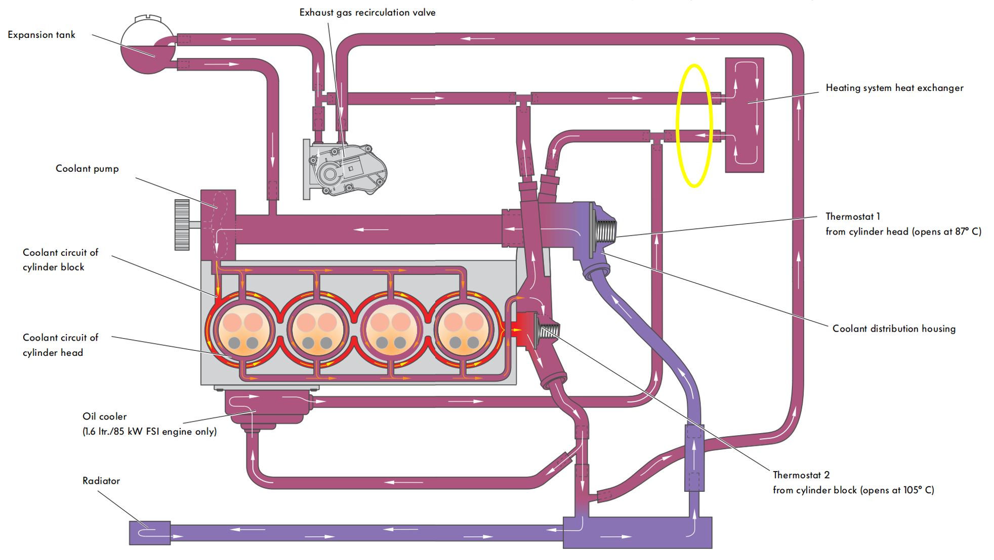

Nog een duidelijker plaatje (1.6FSI) gevonden:

Fleurige plaatjes, die m.i. duidelijk maken dat het expansievat in het kleine circuit (zonder radiateur) zit. Vroeger zat het expansievat inderdaad meestal op de bovenkant van de radiateur aangesloten.
Maar of aan het borrelen in het expansievat iets verandert wanneer de thermostaat opent en de radiateur meedoet in het circuit. kan ik er niet uit opmaken.
