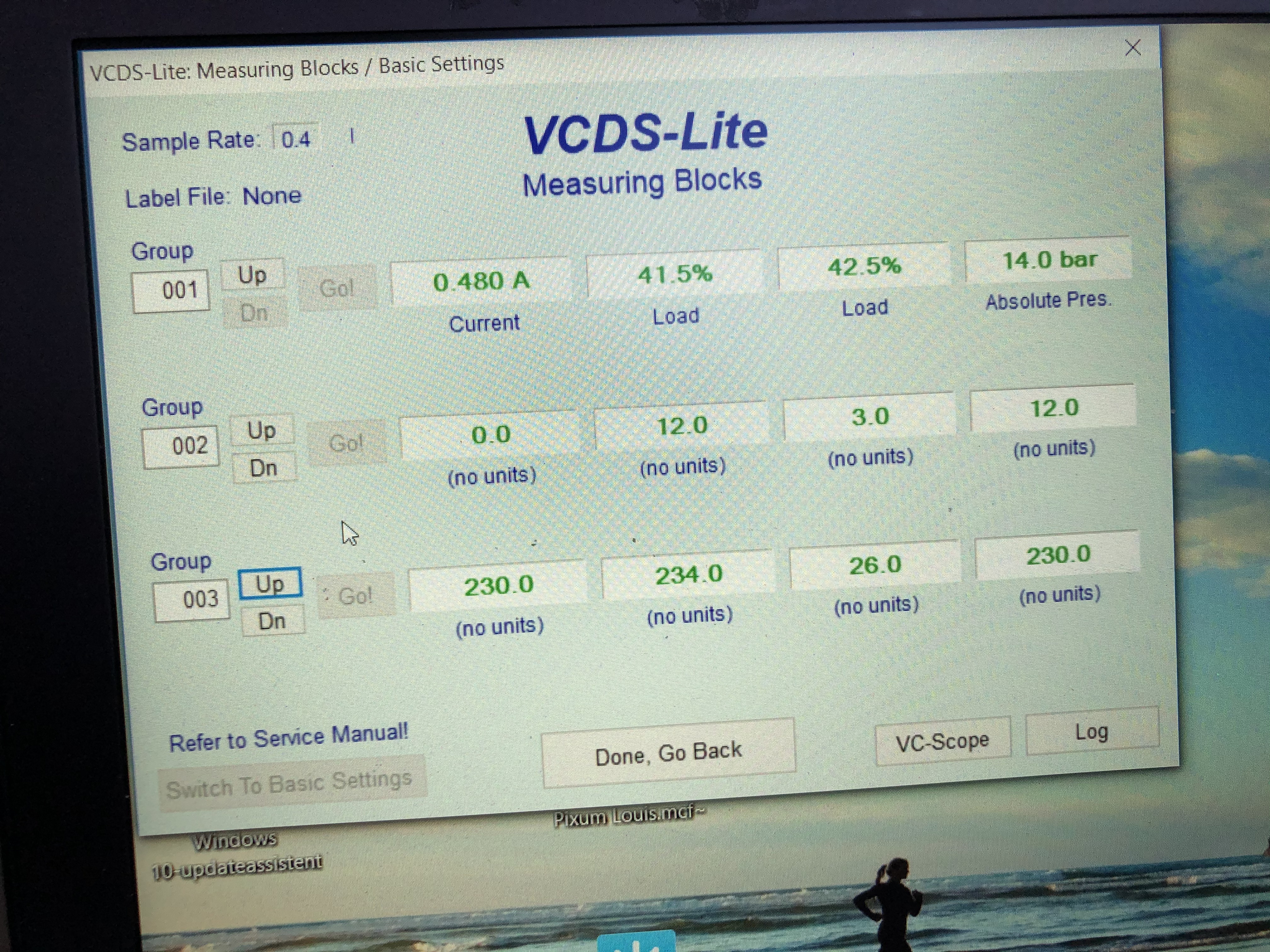

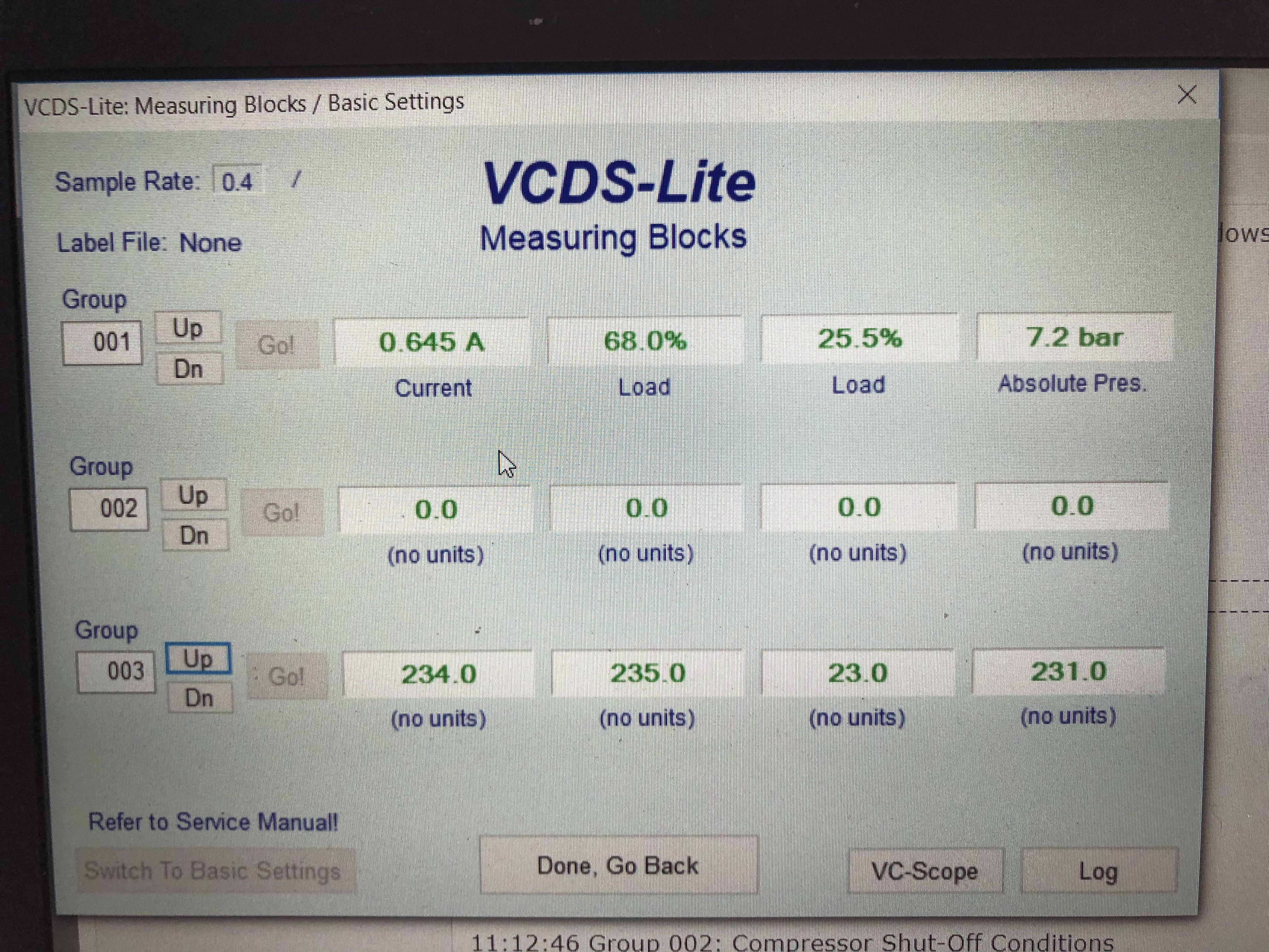

VCDS-Lite er maar eens bij gepakt, in de hoop daar wel wat meer uit te kunnen halen.
We hebben daarna de A2 van Wouter zijn vriendin uitgelezen en als vergelijkingsmateriaal gebruikt.
Het valt op dat er in de meetblokken wel enige afwijkingen zijn te vinden, zoals bijvoorbeeld het aantal bar.
Onderstaande afbeelding zijn de meerwaarden van mijn gele CS: Dit zijn de meerwaarden van de Jaipurrode A2: Verder geen defecte sensoren of dergelijken tegengekomen, dus zowel Wouter als ik achten de kans zeer aanwezig dat er dan toch blijkbaar ergens een lek aanwezig is.

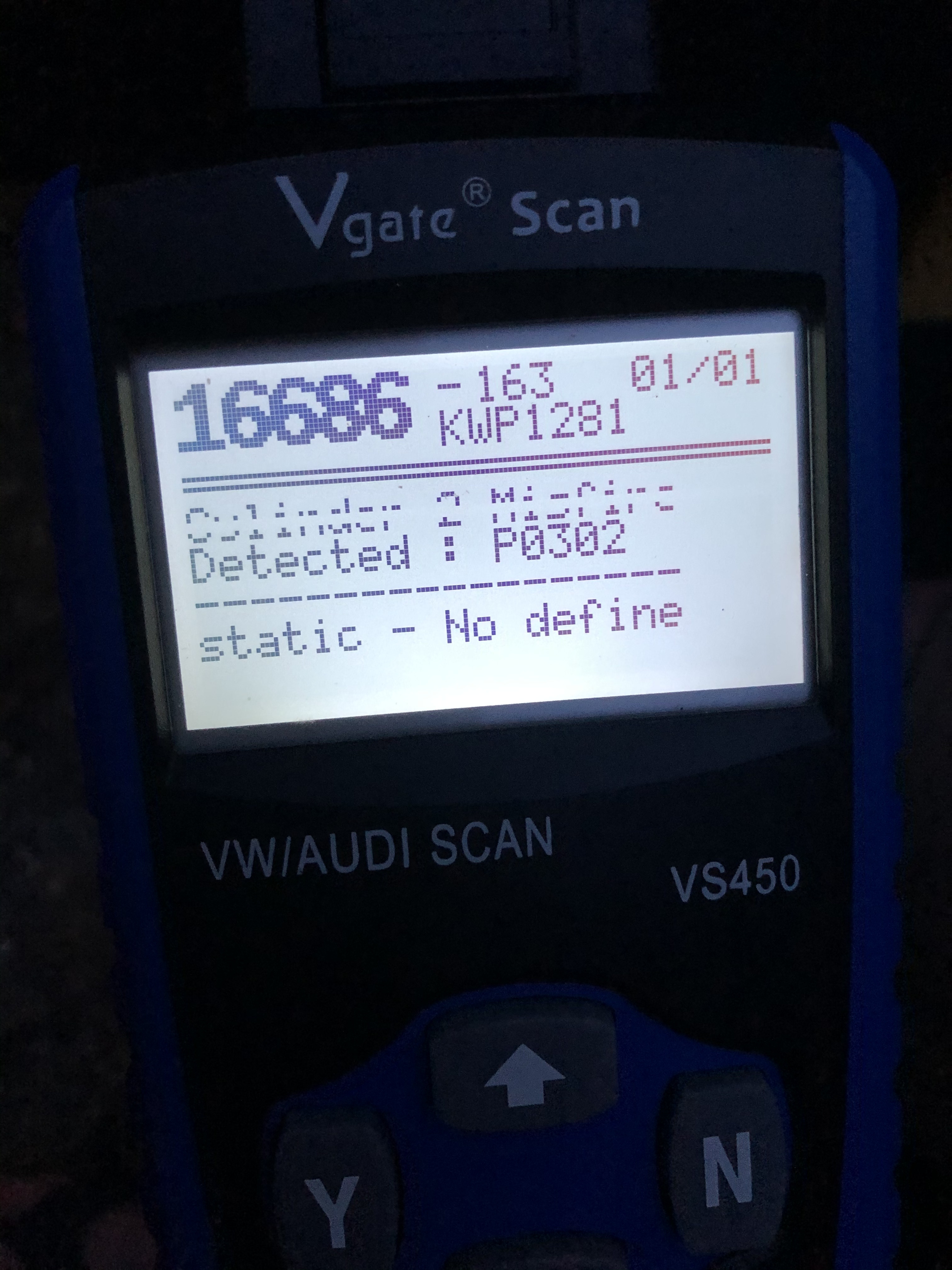

Loopt mijn motor ineens op 3 cilinders en heb ik gewoon een misfire op cilinder 2.
Zul je altijd zien.
Gelukkig stond ik letterlijk een paar meter om de hoek en kon Wouter de storing nog even wissen, waarna de motor weer als een zonnetje liep.
Voor de zekerheid wel de ECON stand geactiveerd om de compressor te beschermen. Vermoedelijk liep daarom de motor ook ineens op 3 cilinders. Ik heb de obd kabel van Wouter meegekregen en mag deze lenen tot ik mijn eigen setje ontvang van Sint Ali.

Wat betreft het op 3 poten lopen, dit kan ook een penbobine zijn die bezig is te overlijden.
Ik help het zelf ook 2 keer gehad. De eerste keer merkte ik af en toe een keer overslaan en niet gladjes optrekken.
De garage heeft deze toen vervangen na het uitlezen van de storingen.
Bij de 2e penbobine liep de auto als een oude trekker en was de gang er helemaal uit. Ben toen door de Wegenwacht weer op weg geholpen.

Aan de waardes te zien zit er niet voldoende koudemiddel in het systeem. Je weet het pas zeker als je hem leeg laat trekken en weet wat er uitkomt vs wat erin moet. Als het lek verholpen is en weer gevuld met juiste hoeveelheid ( dus niet teveel, want dan slaat hij ook niet aan uit voorzorg voor de componenten) en hij slaat nog niet aan, dan kan ook de N280 klep vastzitten. De bepaalt hoeveel koudemiddel in het systeem rondgepompt wordt. Deze is los te wisselen zonder systeem weer leeg te halen. Uitsluiten door uitlezen met vcds MWB HVAC.

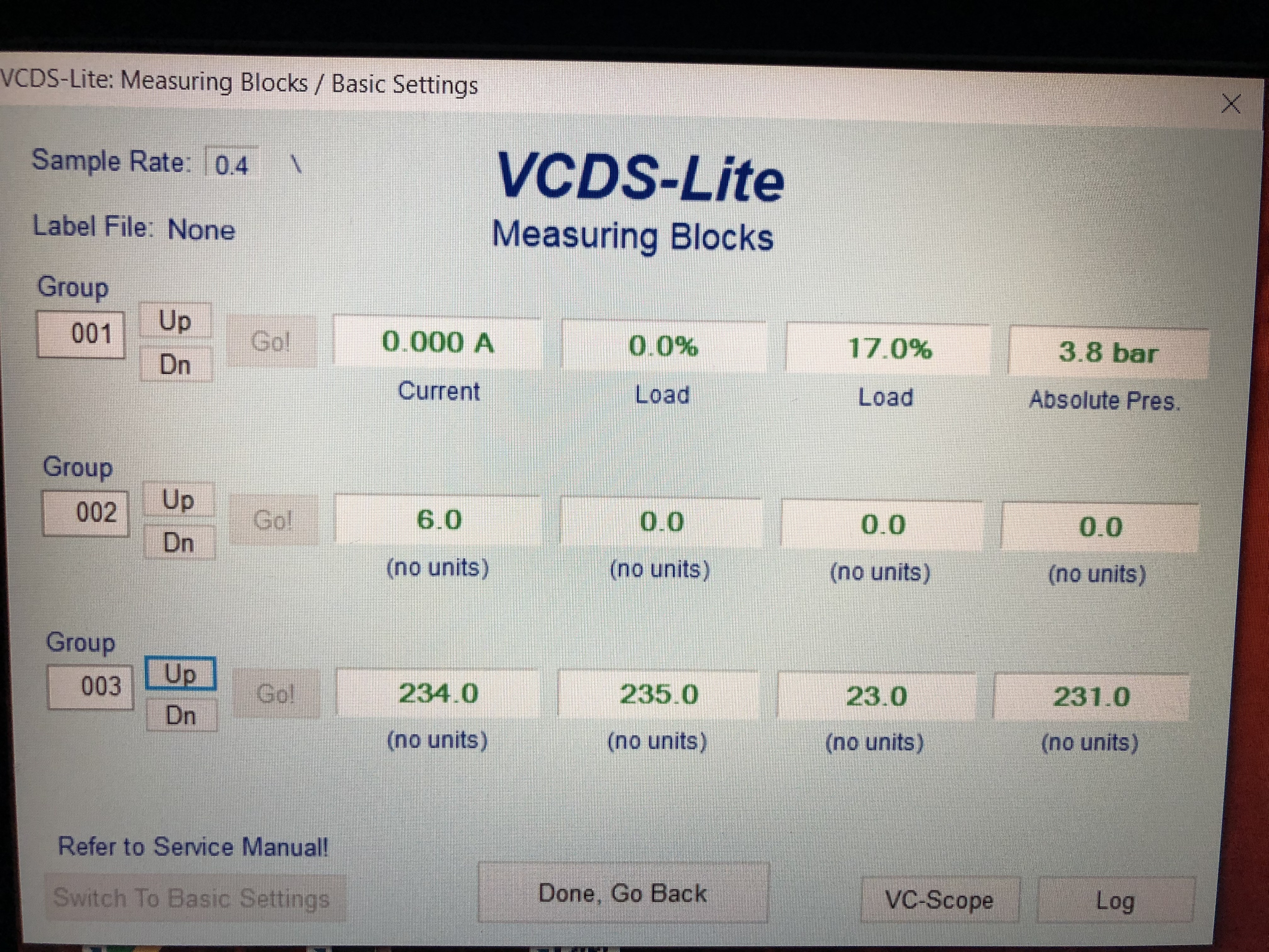

Toen mijn gele CS nogmaals uitgelezen en het is toch wel om te huilen...
In nog geen 4 dagen tijd van 7.2 bar naar 3.8.
Ik ben toch wel heel benieuwd wat er nu uiteindelijk lek is aan het systeem...

Ik weet niet precies wat de druk moet zijn, maar hij verandert wel flink door oa temperatuur en gebruik dacht ik. Dus het kan best zijn dat bij een hogere buitentemperatuur je druk weer oploopt naar de 7 bar.
