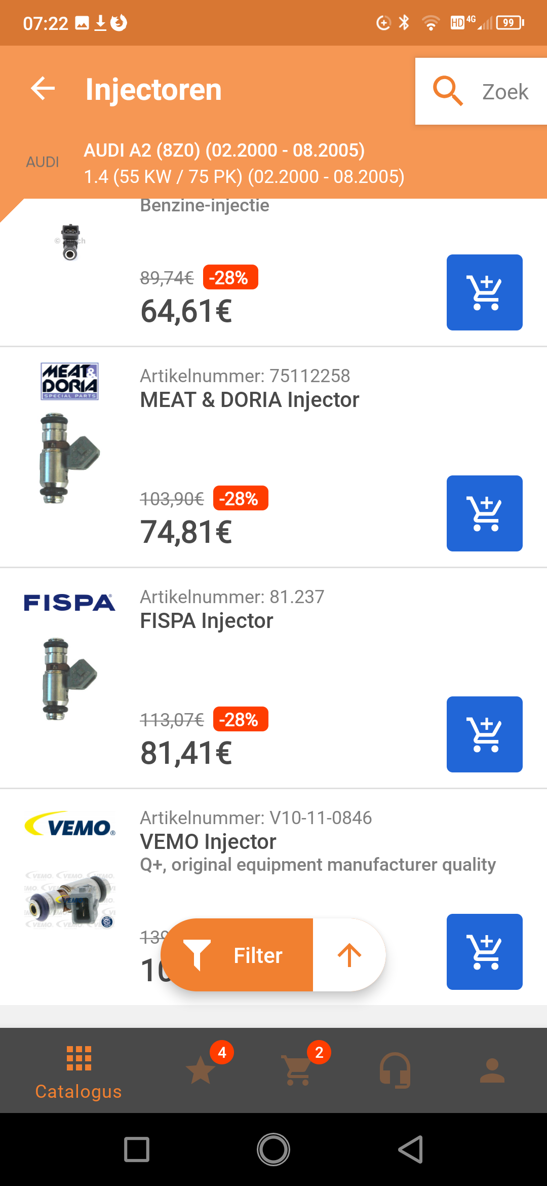

Misschien toch nog even rondkijken. Bij een van de grootgrutters in Berlijn bijvoorbeeld kost een injector tussen de EUR 65 en EUR 85. Dat ze alle 4 niet correct werken lijkt mij sterk. Deze garage lijkt te denken .....wat de gek er voor geeft.

Was ook al gaan googlen, maar de prijzen die ik toen vond waren eerder naar 300/600 of op aanvraag.

Hier zie ik toch prijzen van 490, 451...
Misschien is een injector voor AUA nog net iets duurder?

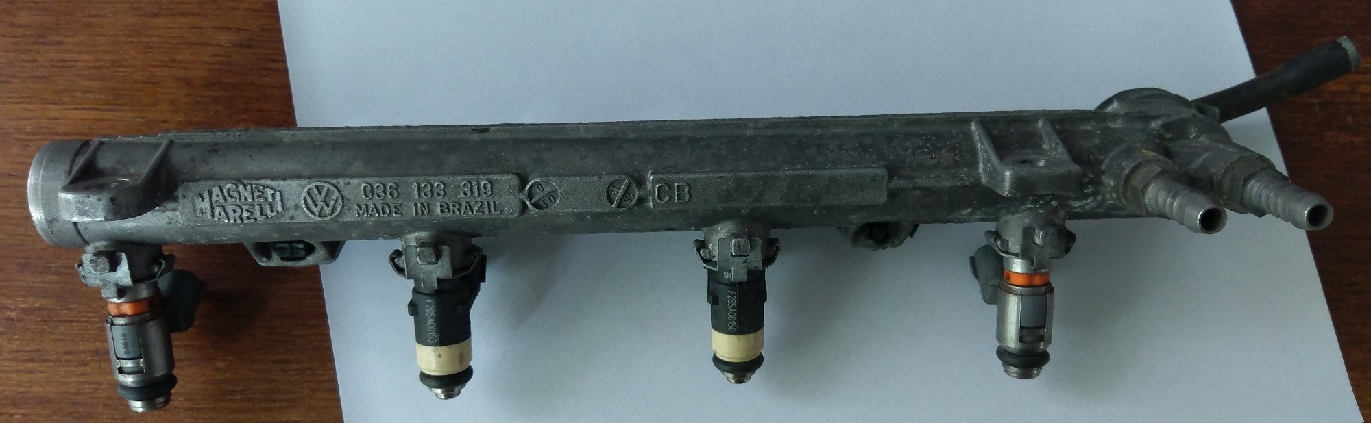

Een auto van 20 jaar oud bij de merkdealer laten onderhouden is een dure hobby. Idealiter onderhoud je zo'n auto (grotendeels) zelf; met de ruimschoots beschikbare informatie (youtube, A2-forum, online werkplaatshandboek, ...) kun je veel meer dan je denkt. En een tweedehands injectorrail met 4 injectoren scoor je voor € 50 (de twee injectoren in het midden zijn VDO A2C59513164, kennelijk al eens vervangen). Vervanging is niet vreselijk moeilijk.
