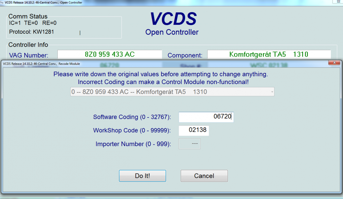

De code komt bij mij dan op 06720 + 00016 + 00032 = 06768

Wat je doet is niets meer dan een bitje zetten. Getal 6768 = binair. 1 1010 0111 0000
Binair is het tot demacht 2 stelsel, en het meest rechtse getal is bit 0. dus:
Bit 0 = 1
Bit 1 = 2
Bit 2 = 4
Bit 3 = 8
Enz.
In jouw geval is het :
Bit 4 = 16
Bit 5 = 32
Bit 6 = 64
Bit 9 = 512
Bit 11= 2048
Bit 12= 4096
Als je alles optelt, dan kom je op jouw ingevuld getal. Dus het is niets meer dan bitjes zetten.

Ja het is niet echt hercoderen, maar ik moet toch ergens beginnen ;)

Nou ja, op zich wel hoor. Want van binair naar decimaal omzetten is wel degelijk hercoderen.
