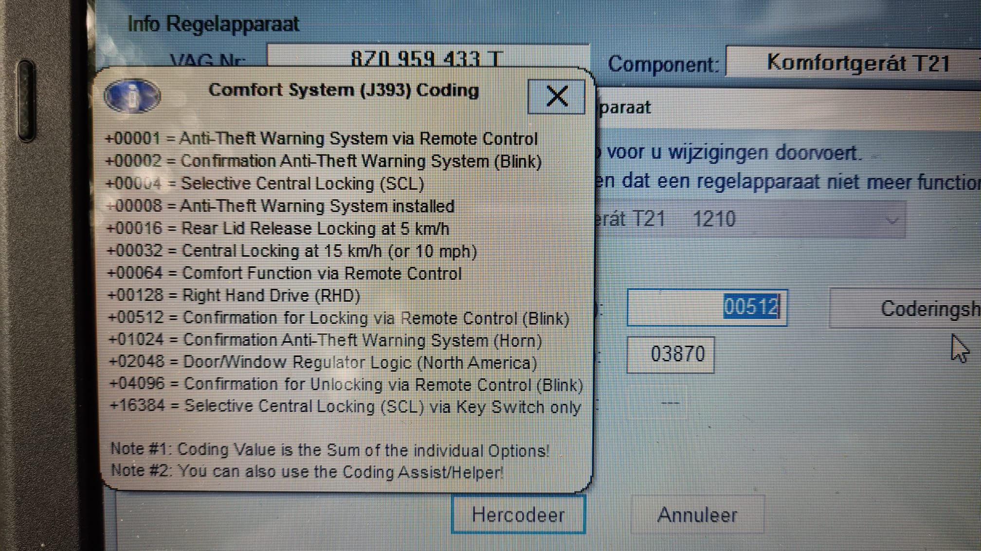

Hi DED@2, even terugkomend op je antwoord,
Ik heb het vandaag pas uitgetest, maar wellicht heb ik een andere versie van het programma.
Ik was zo als je zei, naar 46 (comfort) gegaan, maar zag niet de melding coding of coderen.
Wel was daar de knop hercoderen toegankelijk, en heb daar eens gekeken en uitgetest (overal foto's van gemaakt)
En toen ik wat uittestte van de melding voor een signaal bij het sluiten van de deur, wekte het direct.
Ik sloot de deuren met AB en de knipperlichten knipperde één keer, super!!
Maar als ik ook nog andere dingen uit het lijstje uittestte, onthield hij alleen het laatste wat ik her-gecodeerd had.
Zit ik hier in een verkeerd menu? of heb ik iets vergeten?
En wat bedoelen ze nu precies met; "Codeerwaarde is de som van de individuele opties"
Ik voeg even een foto toe, uit dat menu en het lijstje met codes.
Ik hoop van je te horen, of van een ander lid die mij ermee kan helpen.
tot zover super bedankt (ook de andere leden natuurlijk)

Duidelijk advanced, ik ga het straks direct uitproberen.
Super bedankt.
Super bedankt.

Hi allemaal, dit topic kan gesloten worden, alles doet het weer.
Met dank aan allen die mij hebben ondersteund om het Vag-Com programma beter te leren begrijpen.
Ontzettend bedankt hiervoor.
