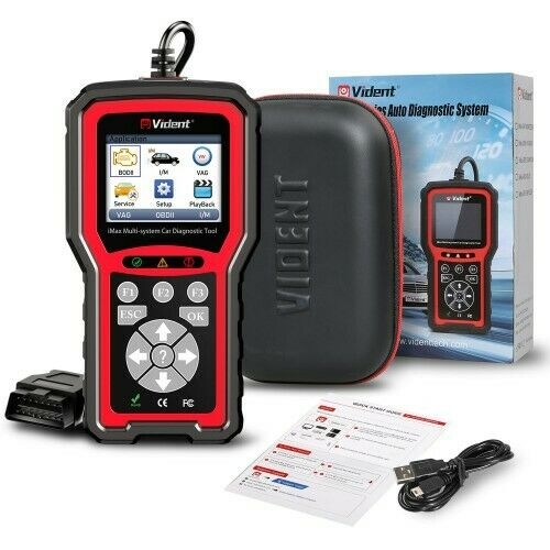

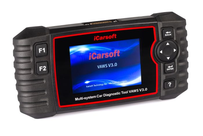

Ik wil een OBD2 uitlees/diagnose apparaat kopen voor m'n A2 (zie onderschrift), en twijfel tussen de Vident iMax en de iCarsoft VAWS V3.
Heeft iemand ervaring met één van deze apparaten, of wie weet, zelfs beide? Is er een voorkeur voor één van de twee, en zo ja, waarom? Of is er in dit prijssegment een alternatief wat als nog beter gezien wordt? Onderstaand de links naar beide apparaten:

Vident iMax of iCarsoft VAWS V3

- icarsoft-vaws-v3.jpg (34.85 KiB) 16768 keer bekeken

Sorry, is niet helemaal lekker gegaan met het plaatsen van de afbeeldingen, maar dat krijg ik niet beter.
