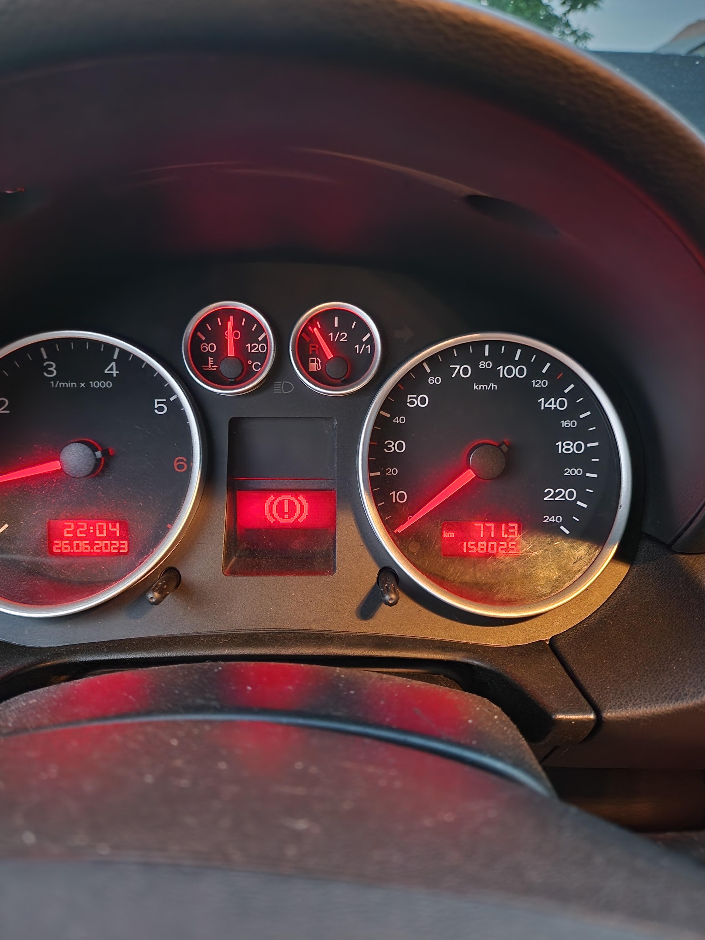

Hallo
Kameraad zijn auto blijft het lampje branden van de remmen hebben al nieuwe remmen gezet kent er iemand het probleem

Ja klopt, dan blijft het lampje branden.
27 jun 2023, 17:04 0 x
Het lampje gaat aan door te weinig remvloeistof, bij een storing van het ABS-systeem (maar dan branden er meer controlelampjes) of versleten remblokken (slijtageindicator linksvoor).
En verder kan er natuurlijk ergens een draadbreukje voor vals alarm zorgen...

Alle remmen zijn nog goed vanachter alles nieuw gezet van remmen van voor stonden nieuwe remmen erop mss toch eens alles uit elkaar halen vanvoor dan rem olie zit er ook nog genoeg op

Ik gok op een draadbreuk in t kabeltje vh remblok naar de connector of de connector zelf.
Zou ik eerst even checken voordat je alles uitelkaar haalt.

Ah oke en dat is links voor dan en dat is die slijtageindicator wat ik moet na kijken
28 jun 2023, 09:52 0 x
Inderdaad, de twee draden naar de slijtage-indicator moeten zijn doorverbonden, anders krijg je een melding dat het remblok is versleten.
De ene draad ligt aan massa en de andere draad gaat naar het instrumentenpaneel (pin 2 van de blauwe connector).

Vandaag nieuwe remmen gezet van voor en schijven aan het remblokje zit en kabel met de stekker voor de rest niks hoe kan ik dit controleren wat stuk zou zijn
01 sep 2023, 12:35 0 x
Zoals eerder aangegeven: van de twee draden die in de connector voor de slijtage-indicator zitten moet er een aan massa liggen en de ander naar het instrumentenpaneel gaan.
Doormeten met een universeelmeter.
Je kunt ook de slijtage-indicator doormeten: weerstand moet ongeveer 0 Ohm zijn. Aansluiten en meten op de juiste pin van het instrumentenpaneel of die ook aan massa ligt.
Je kunt ook die pin bij het instrumentenpaneel aan massa leggen en vaststellen of het lampje uitgaat. Zo niet, dan heb je een probleem in het instrumentenpaneel. Vervangen kan maar...
- het instrumentenpaneel moet de correcte pincode krijgen (gekoppeld aan de ECU)
- de contactsleutels moeten bij het nieuwe paneel worden aangemeld (ivm startonderbreking).
