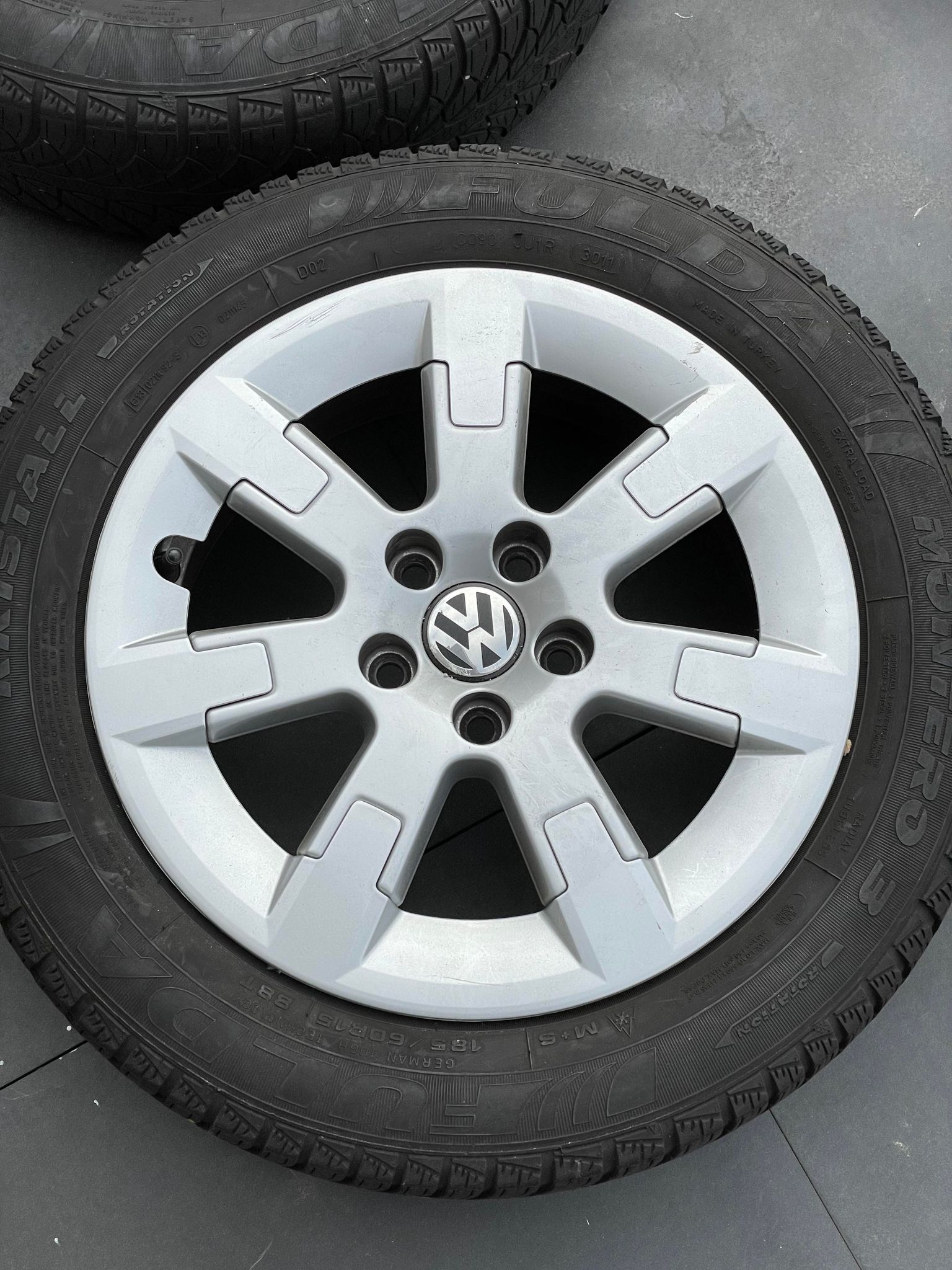

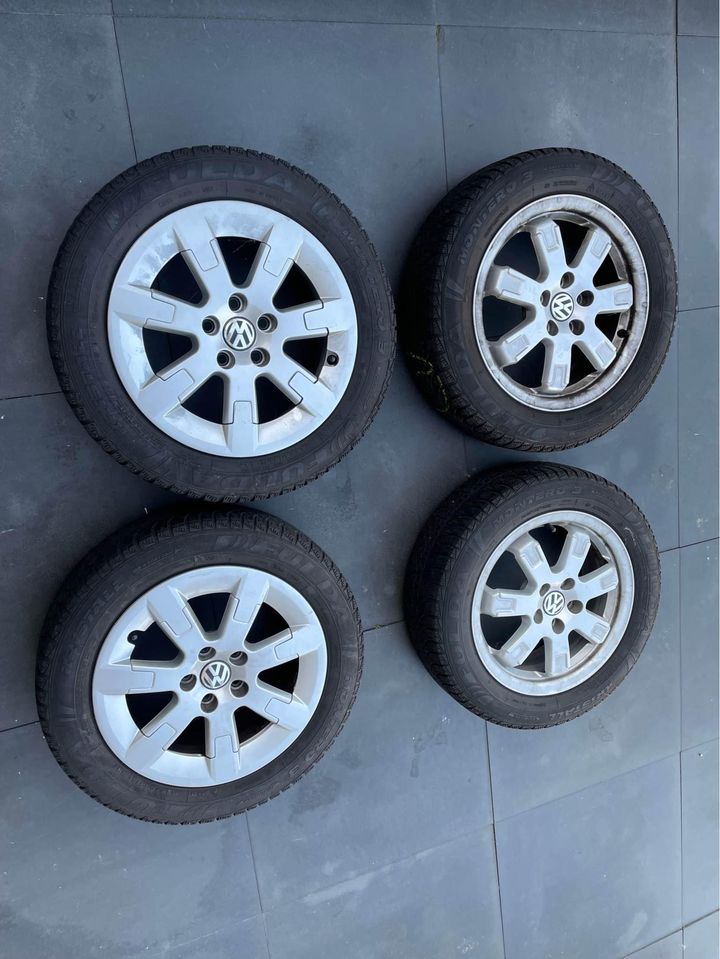

Verder dan maar, alle maten lijken goed te zijn en zouden de onderstaande velgen dus moeten passen. Banden komen uit 2011 en gaan dan richting het milieupark vrees ik.
Wat zou hiervoor een aanvaardbare prijs zijn?

Als de banden niet relevant of vervangen moeten worden, zou ik denken aan 100€ max. Dus bieden vanaf 75€ of zoiets. Ik hoop we dat je dan ook de twee ontbrekende wielkappen erbij krijgt.
Maar voor dat geld heb je ook de lichte a2 velgen in de juiste maten, de zgn wahlscheibe-velgen, die hier populair zijn. Deze polo velgen zijn zwaarder.
Super, dan ga ik daar naar op zoek!
