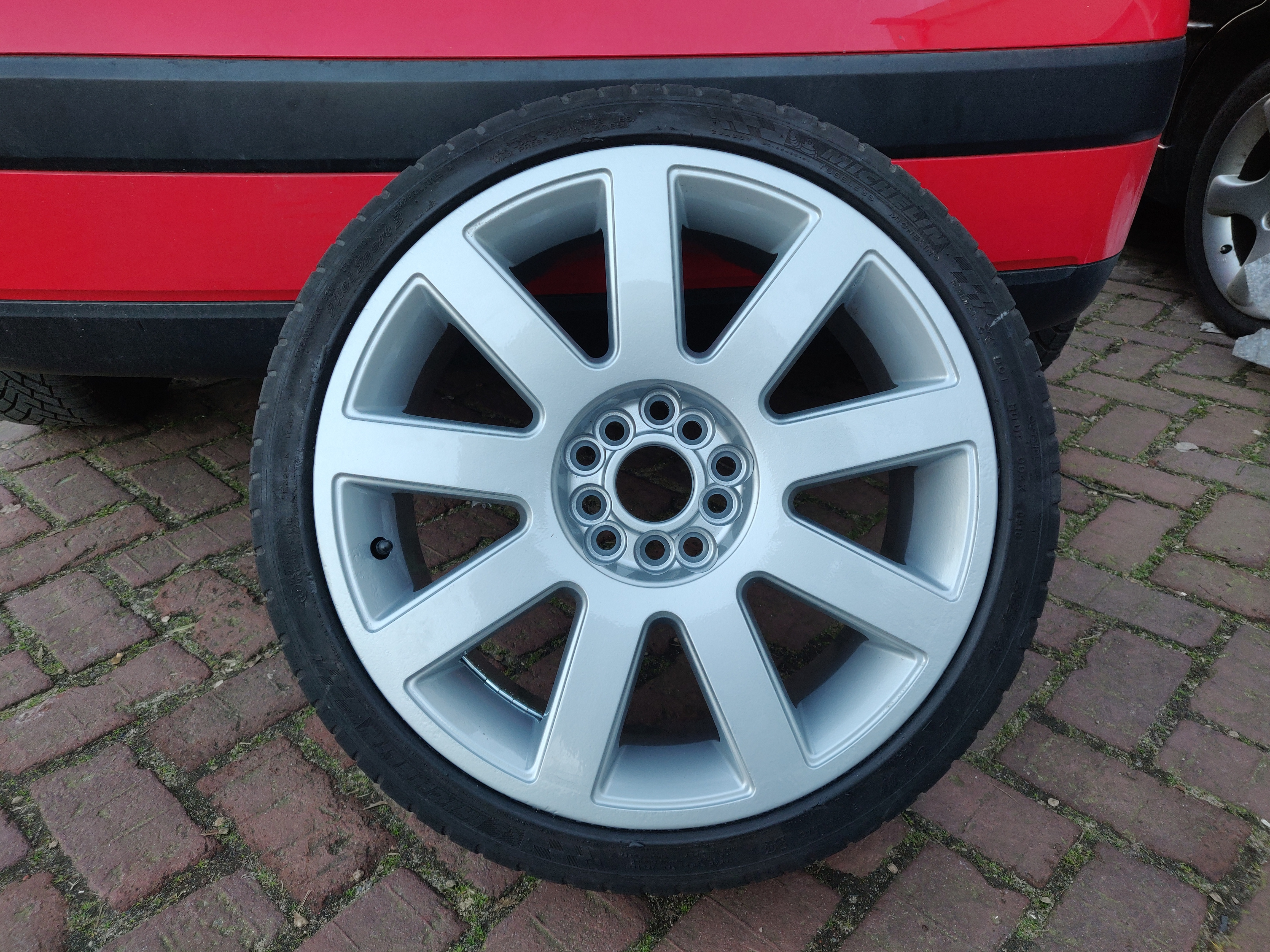

Wie o wie weet waar ik de originele Audi velgkleur 1H7 -van de Audi S line 9-spaak (8L0601025AC) velg- kan aankopen?
Ben voornemens zelf mijn S line 9-spaak velgen glad te trekken (de wel bekende stoeprandschade), waarna op te schuren, primen, kleurlak en blanke lak voor de finishing touch.
Maar dan wel in de originele Audi lakkleur 1H7.
Tips zijn welkom.

Moedig @Bert! Trek je de banden er ook vanaf of gebruik je de eerder getoonde spelkaarten tactiek om de banden te beschermen?
Houdt er rekening mee dat de rand het meest kwetsbare deel van de velg is. Een bandenboer zet daar zonder erbij na te denken de wig (hopelijk kunstof) op om de band daarna met de lepel over de rand heen te trekken. Als het daar niet goed heeft gehecht, splintert de lak er zo vanaf.
Ter illustratie: 4 velgen rondom (binnen/buiten) in Argentum (Hypersilver) kost €600. Zonder binnenkant plm €500. Is natuurlijk een berg geld ...

Dank @aarmarman
@HansJan heb inmiddels zoveel aan mijn bootje geplamuurd dat ik het wel aandurf om de stoeprandschade aan te pakken. Schuren is mij niet vreemd en dan spuiten inderdaad.
Ben voornemens vooraf een nieuw setje Conti’s te laten monteren. Mooi opknapklusje tijdens de donkere wintermaanden.
Zal de voor- en het na beeldmateriaal delen voor een ieders oordeel.

Ik heb alle vertrouwen in jouw vakmanschap Bert!
Als je dan toch de banden gaat wisselen, waarom deze dan niet vooraf verwijderen, velgen opknappen en daarna weer laten monteren? Dan kun je met het voorbewerken ook goed rondom de randen komen en wordt het goed spuiten van de randen ook een stuk eenvoudiger. Het is maar een gedachte...

Absoluut mee eens @HansJan , zo ga ik dat doen, eerst er af, opknappen, waarna vers rubber.
Ook ontdoen van de loodblokjes.

Kijk, zo ken ik je!
Verkeerd om montage?

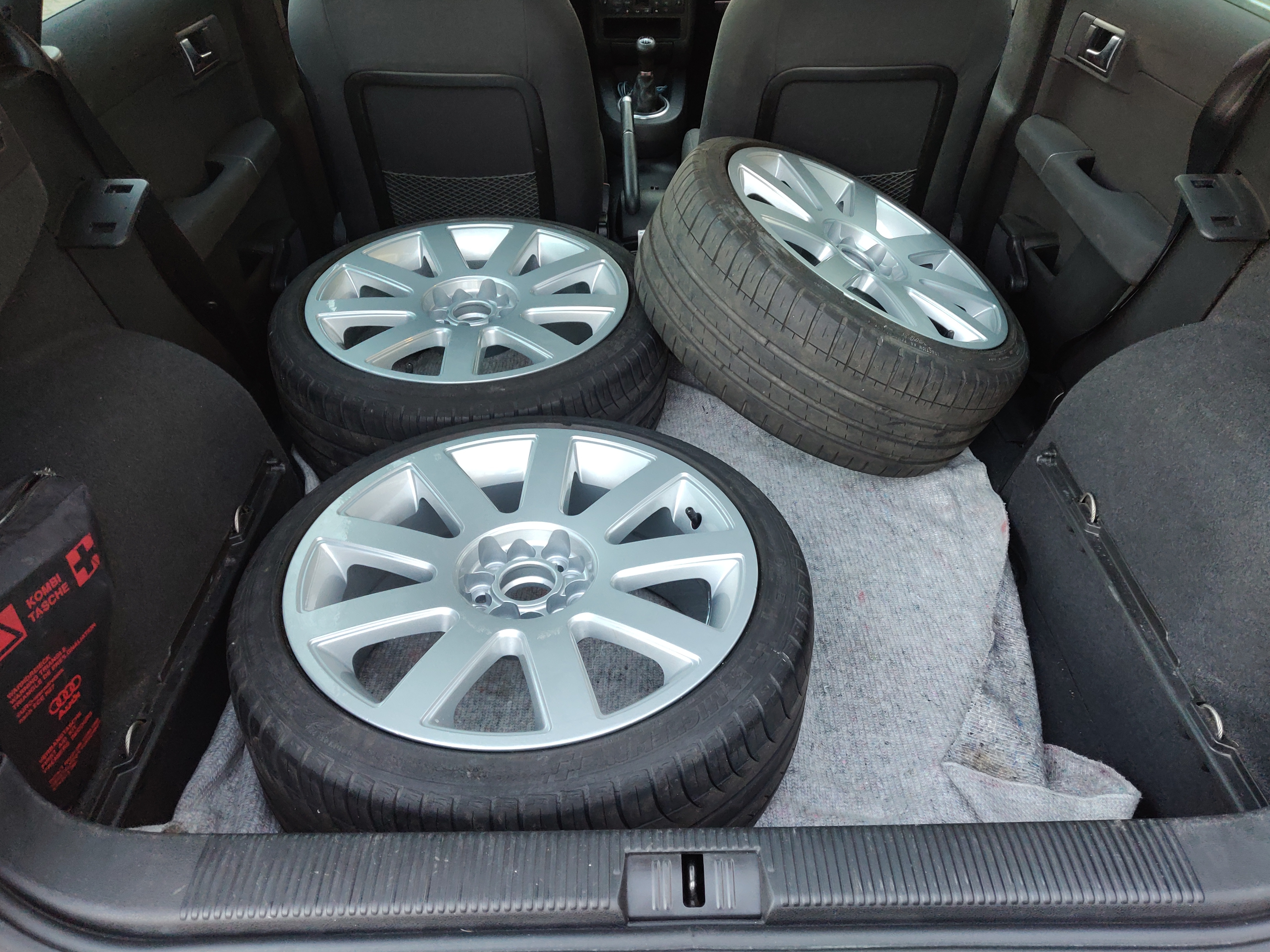

Ja, ik kon op de vers gepolijste Telefoons de velg fout om erop zetten,
dan heb je 3 armpjes met plastic kapjes onder en de binnenzijde bovenop!
De 2K lak is in enkele uren droog maar nog niet door & door uitgehard.
Afhankelijk waar je laat monteren is op zijn kop monteren veiliger methode.
Dus kijk even in plaatselijke garage welk merk ze toevallig hebben staan vooraf.
Ik had de oude banden los gedrukt en met getest en dat lukte.... op oude
maar het nieuwe montage apparaat lukte het inklemmen niet.
Gelukkig stonden ze er beide toen nog wel.

Hier een tip hoe je het ook zou kunnen aanpakken. Ik heb vorig jaar een set s-line velgen laten poedercoaten. Bij Kriek in Alphen aan de Rijn hebben ze speciale grijstinten voor autovelgen. Niet in origineel Audi 1H7, maar het resultaat was prachtig!
Kosten 300 euro. Daarvoor wordt je velg eerst gezandstraald en daarna dubbel gecoat.
Vooraf heb ik zelf de banden gedemonteerd en stoeprandschade met een zoetvijl en fijn linnen schuurpapier weggewerkt.
