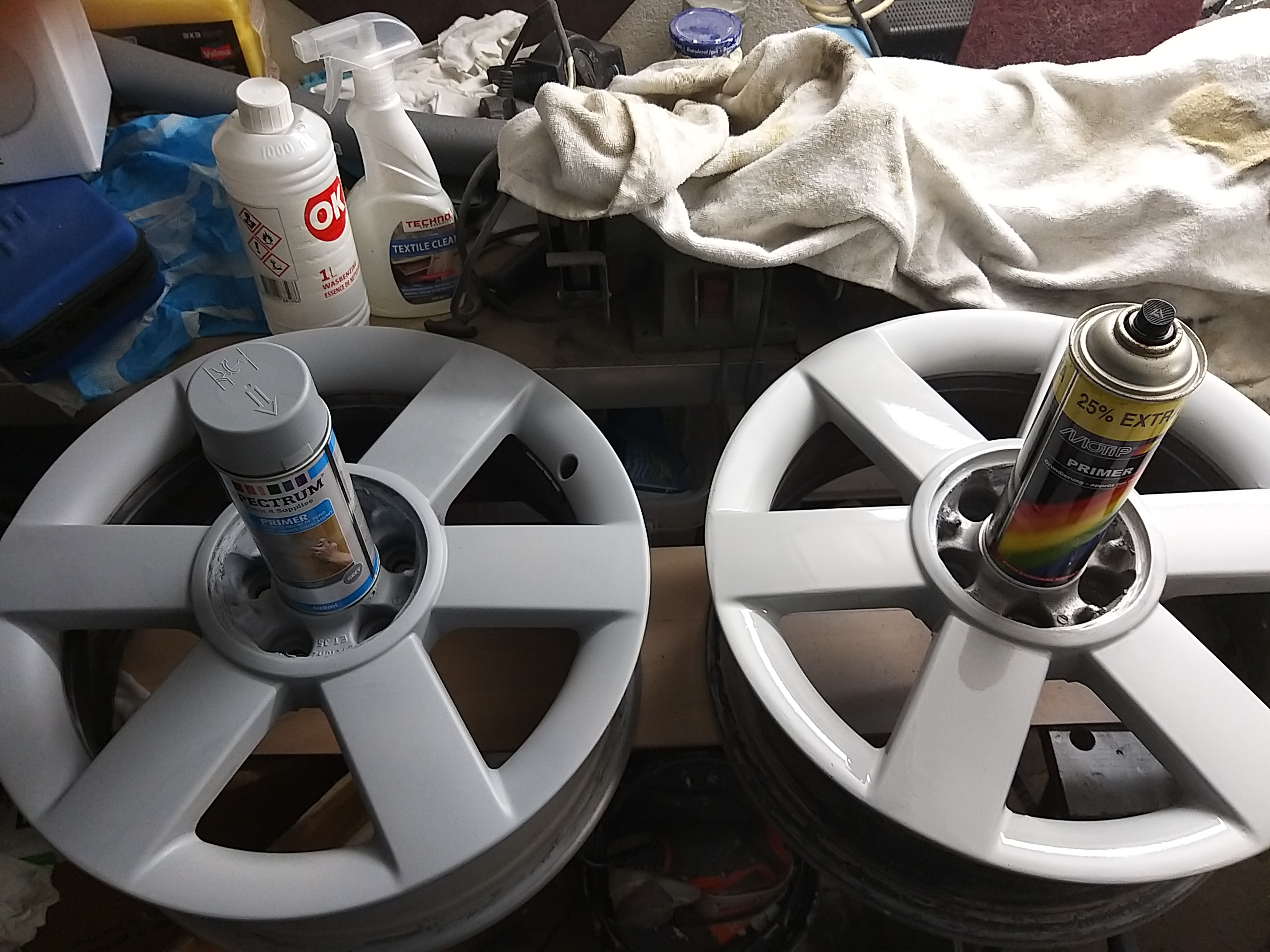

Vandaag gestart met het opknappen van A2 velgen en ik wil t gewoon weten. Gaat de goedkope verf van de Action ''Spectrum'' t net zo goed doen als de Motip. Annyway de primers zitten er op.

Dat de test al in gang gezet is

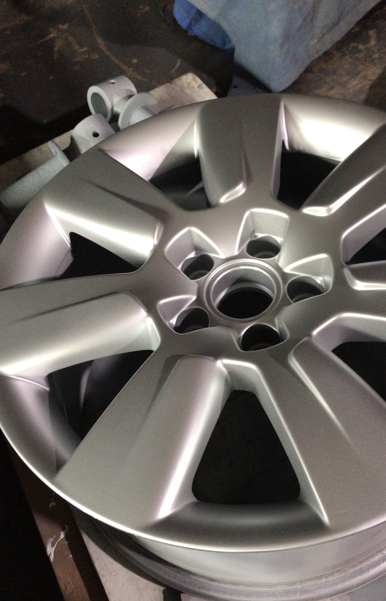

Ik heb vorig jaar ook een “Action” test gedaan,
De primer van de Action viel bar tegen, slecht dekken, waterdun en snel druipers. De motip primer was ik heel enthousiast over, goed dekkend en goed vullend vermogen en prima schuurbaar. Daarna alu van motip en met blanke lak afgewerkt.
Ik had graag iets grovere metaaldeeltjes gezien in de Aluminium verf maar het resultaat was redelijk.
Blanke lak moet hier nog aangebracht worden maar je kan al wel de fijne structuur zien.

Zo van de foto ziet het er toch keurig uit? Ik wil eigenlijk ook de velgen op (laten) knappen, maar hik tegen de kosten aan van uitbesteden en aan de andere kant bang de boel niet netjes te krijgen. Dan is het alsnog weggegooid geld.
Maar jouw moeite heeft zeker geloond👍

De primer van de action dekt iets minder bij de eerste laag maar loopt minder uit. Ik kwam nog een paar putjes tegen en die zijn nu geplamuurd. Morgen nog even bijschuren en dan kan de zilverspray er op. De ene kant van de auto wordt Motip en de andere kant wordt Action. Ik ga all the way @Jaapje tenzij t voor de eindstreep een bende wordt met de Action.
