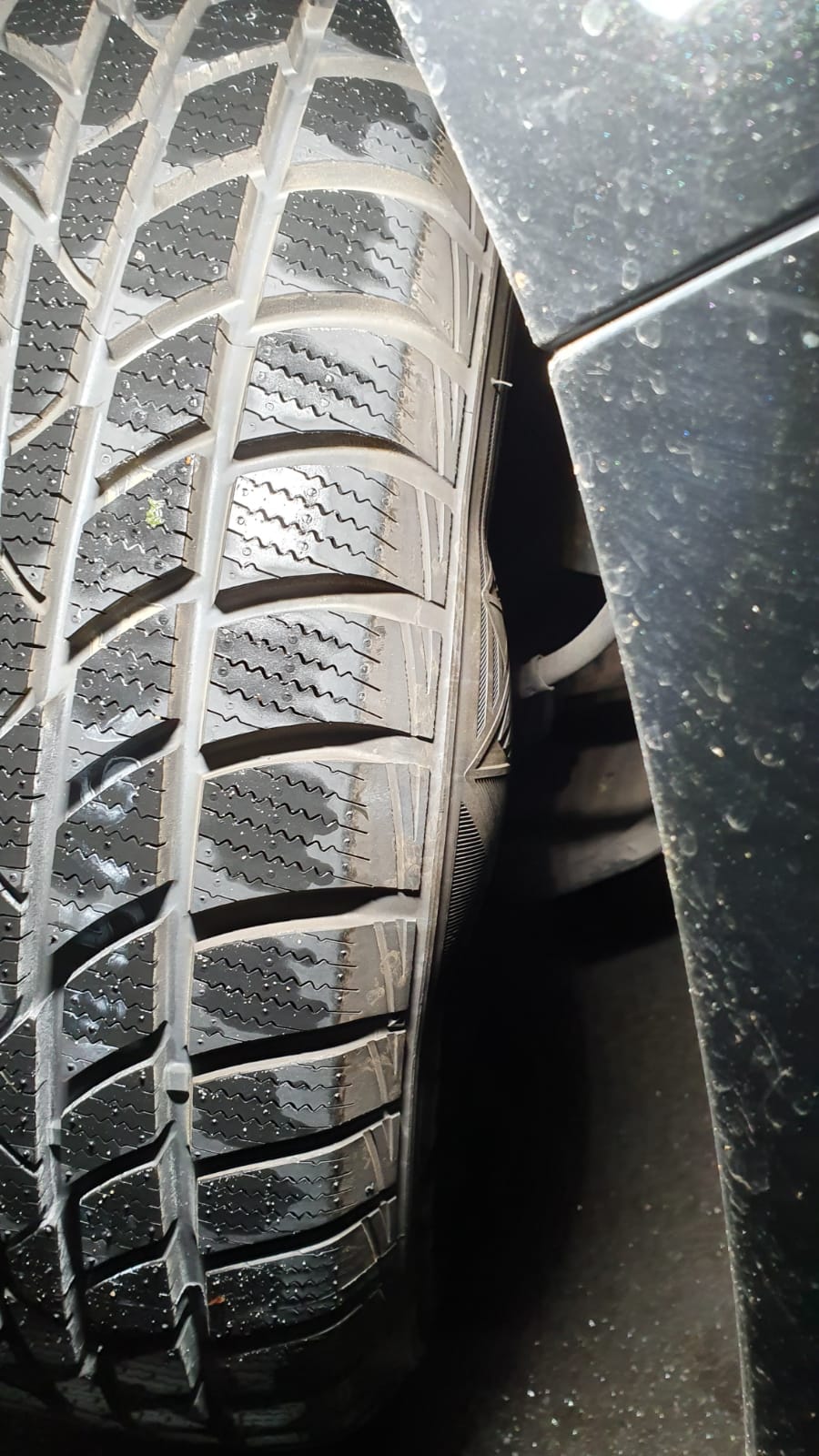

13 okt 2019, 16:40 0 x
Let wel op de leeftijd van een band. Zie foto had nog een nieuwe hancook winter. Maar gelukkig op tijd de bobbel aan de wang gezien. 👍😎
13 okt 2019, 16:53 0 x
Als je met een slappe en oudere band over stoeprand gaat kan het rubber knikken en koordlagen breken....
Dan krijg je vaak dit soort Bubbels...
