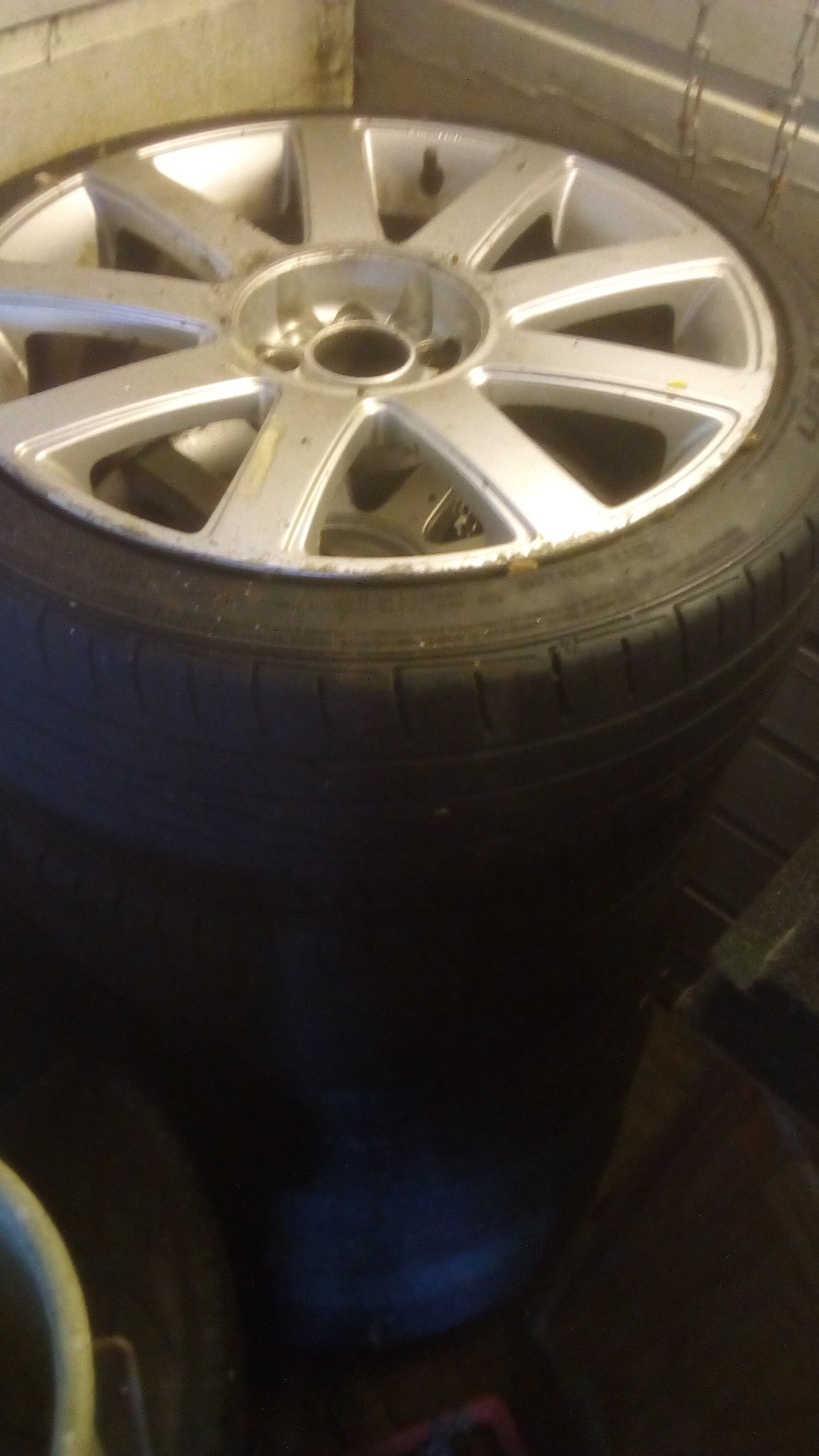

Ik heb de 7J en ET 38 liggen!
Mogen weg voor €100,- voor alle 4.
Banden zijn matig maar voldoende voor APK of een jaartje...
De naaf kapjes extra lelijk maar die zijn voor €18,- tot €24,- op Ali Express te vinden.
Daar kun je kiezen uit met of zonder Audi logo en daarmee uit 5 verschillende....grijs of Chroom.
De 205/40/17 zitten er al onder maar ik zou voor voorkomen velg rand schade en iets meer comfort voor
de 215/40/17 gaan die ook passen!
Banden kosten vrijwel hetzelfde maar 1 cm breder en dus daarmee ook 4 mm hogere is net iets meer comfort!

Poeh, deze hebben flink wat TLC nodig. Ontlakken, schadeherstel en opnieuw spuiten in Audi Hypersilver: €600 (met bon). Nieuwe originele naafkappen: €125 (imitatie is écht not done). En dan nog 4 nieuwe sloffen plm €400. Ik heb dit gedaan en afscheid van de velgen genomen voor de Bolero's. Stiekum heb ik er nog spijt van, want wat waren ze mooi!

Ik liet bewust de slechtste zien, en €600,- spuiten, ik weet voordeliger adressen!
En de banden, vanaf €42,- + €10 montage maar dan heb je afhaal Chinees... voor €52,- per velg, en rond de €65,- + montage dus €75,- kun je al Vredestein of gelijkwaardig eronder hebben.
Ik hoef geen Conti of zo....
Verder is het vraag prijs en imitatie kapjes, ik wist niet dat die originele al hoger waren dan mijn vraagprijs, en originele rotten ook na jaren weg.... kortere levensduur is bij 1/5 prijs geen probleem.
Ga wel advertentie met alle 4 goed op de foto plaatsen elders.
En ik weet niet hoe die anderen eruit zien....
