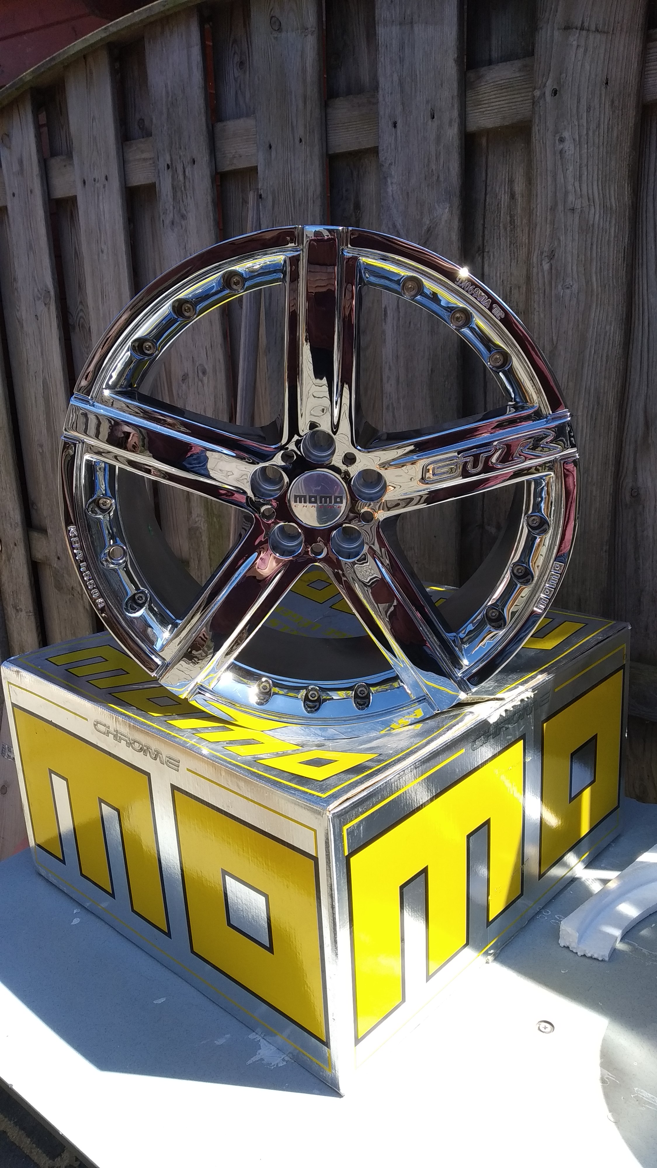

@DED@2 & @stefan74 , Bedankt voor de tips.
Dit zijn ze.
MOMO GTR Chrome
Zo, nu even wachten op het vakantiegeld voor bandjes.
Mocht iemand nog interesse hebben in deze velgen of ander model, ze kosten €240,- , hier de link naar marktplaats.
https://www.marktplaats.nl/a/auto-onder ... -inch.html

Woooooooh! Bling, Bling, Rollin' in your one point four Koos! :thumbmin:
11 mei 2019, 15:47 1 x
Woooowwwww!!! Die zag ik even niet aankomen 😝😝😝😝.
Inderdaad anders dan anders. Poeh dat wordt poetsen @kobus1978 .
Ben benieuwd hoe ze staan onder jouw a2👍

Heb je naafgat gecontroleerd, ik zie geen opgave van 57,0 mm staan....
12 mei 2019, 15:43 0 x
eekhoorntje schreef:
12 mei 2019, 14:07
Daar had ik nog niet aangedacht maar net even gekeken en dat komt goed.
@eekhoorntje , Bedankt voor de tip.
