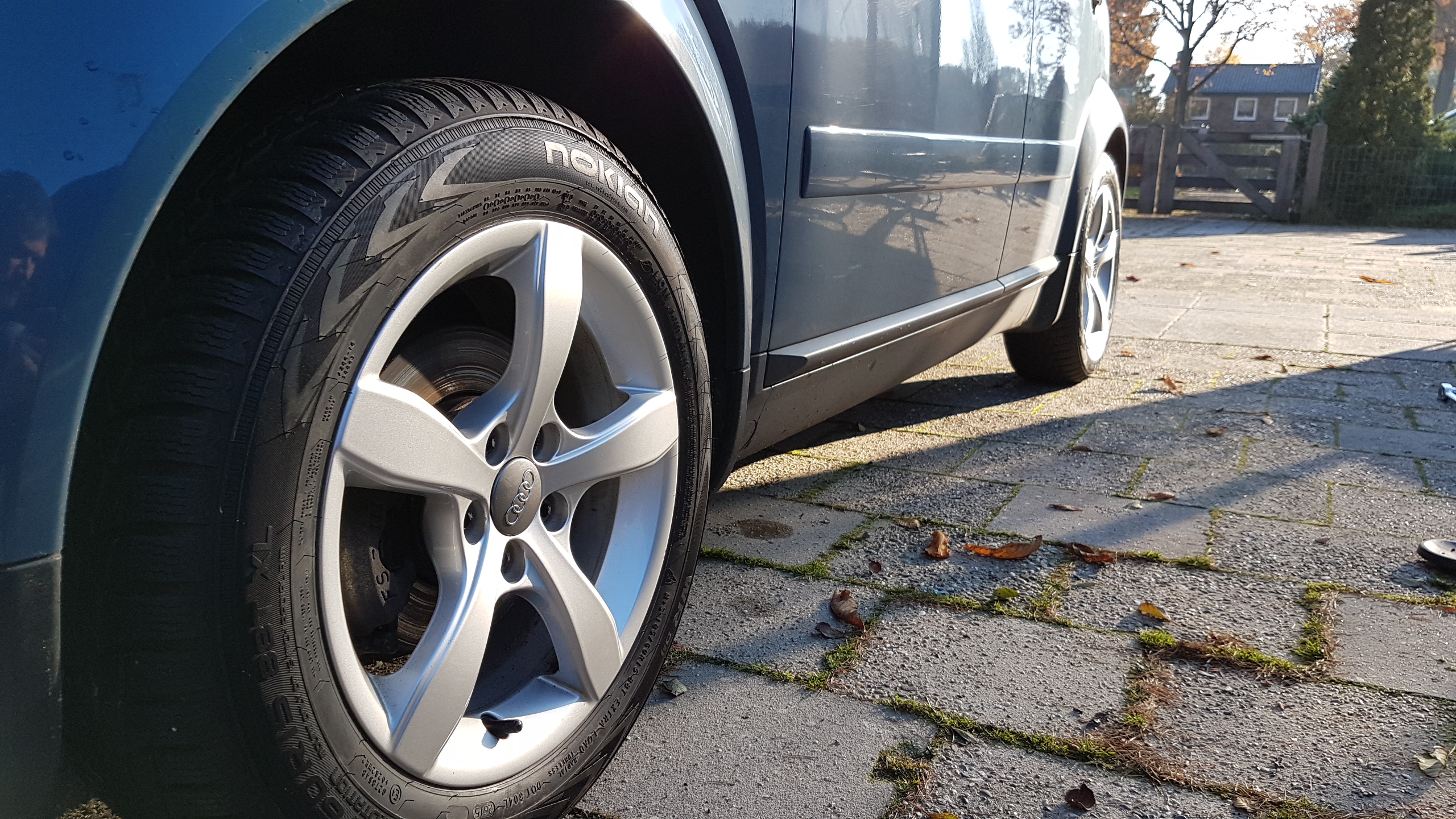

ik heb Audi A1 ATS velgen gemonteerd in 15 inch. Zijn ET 29. Ik heb daar een set banden die ik nog had van vorige auto op laten monteren, 185/60 R15. Ik rijd er nu al een aantal weken mee en ik moet zeggen, prima! Voor de zomer heb ik de 6 spaaks 'style' velgen van 16 inch echter de naafkapjes zijn alle stuk. Tevens vind ik de vorm wat plat. Ik heb de 16 inch variant van de A1 velgen nu ook besteld, deze is van Ronal, in ET30. Kunnen daar mooi de zomerbanden op en de 'style' velgen gaan in de verkoop. De winterset is in ieder geval 2kg per wiel lichter dan de zomerset, 15 inch ATS met band: 14,4kg. De 16 inch 'style' met band: 16,8kg. Ik ben benieuwd naar het gewicht van de Ronals.

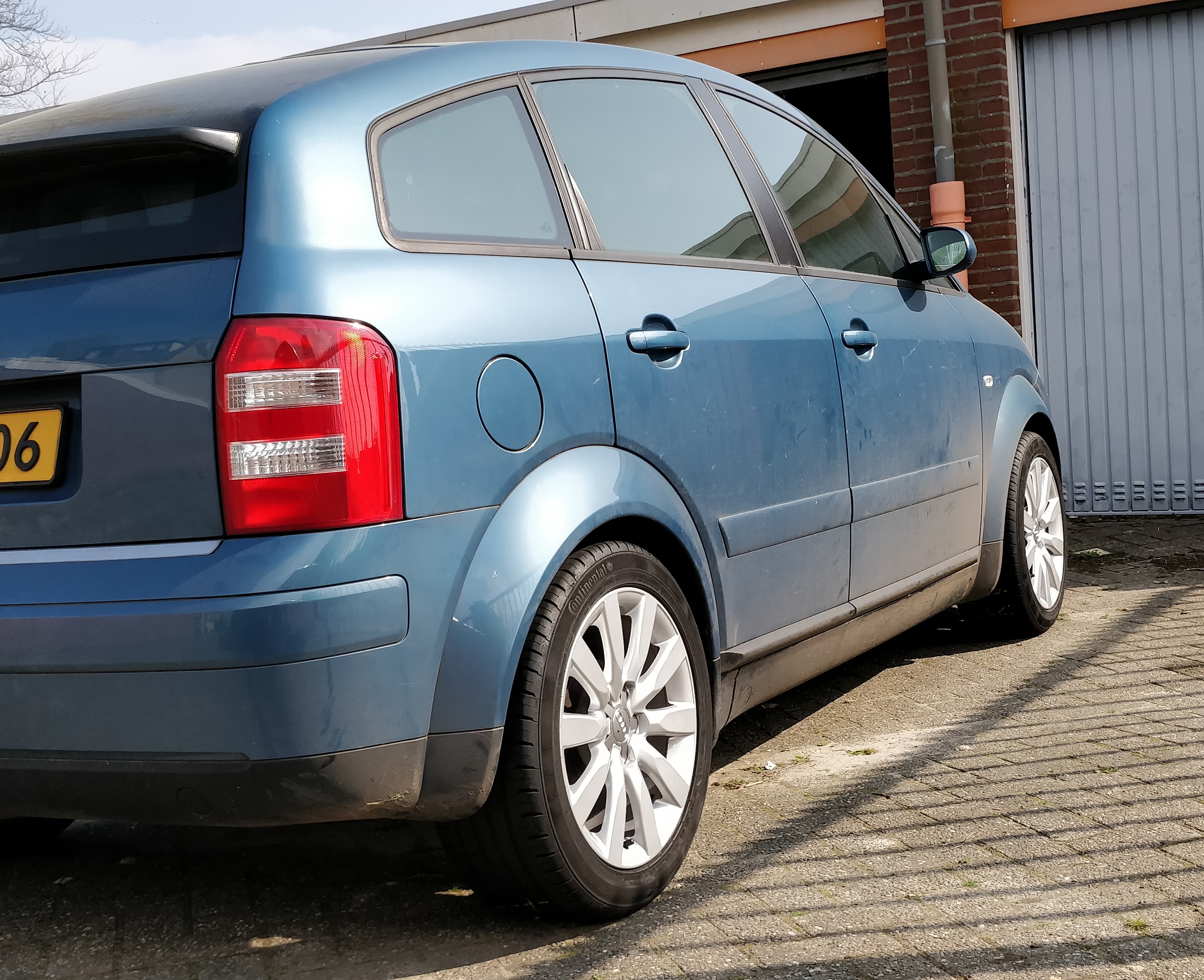

Kunnen wij op dit topic doorborduren qua Audi A1 velgen?
Zodat de rest van het forum kan zien hoe de wielen staan onder de A2.
En zelf heb ik 16 inch Audi A1 modeljaar 2018 velgen onder mijn A2 zitten.
215/45R16 ET34

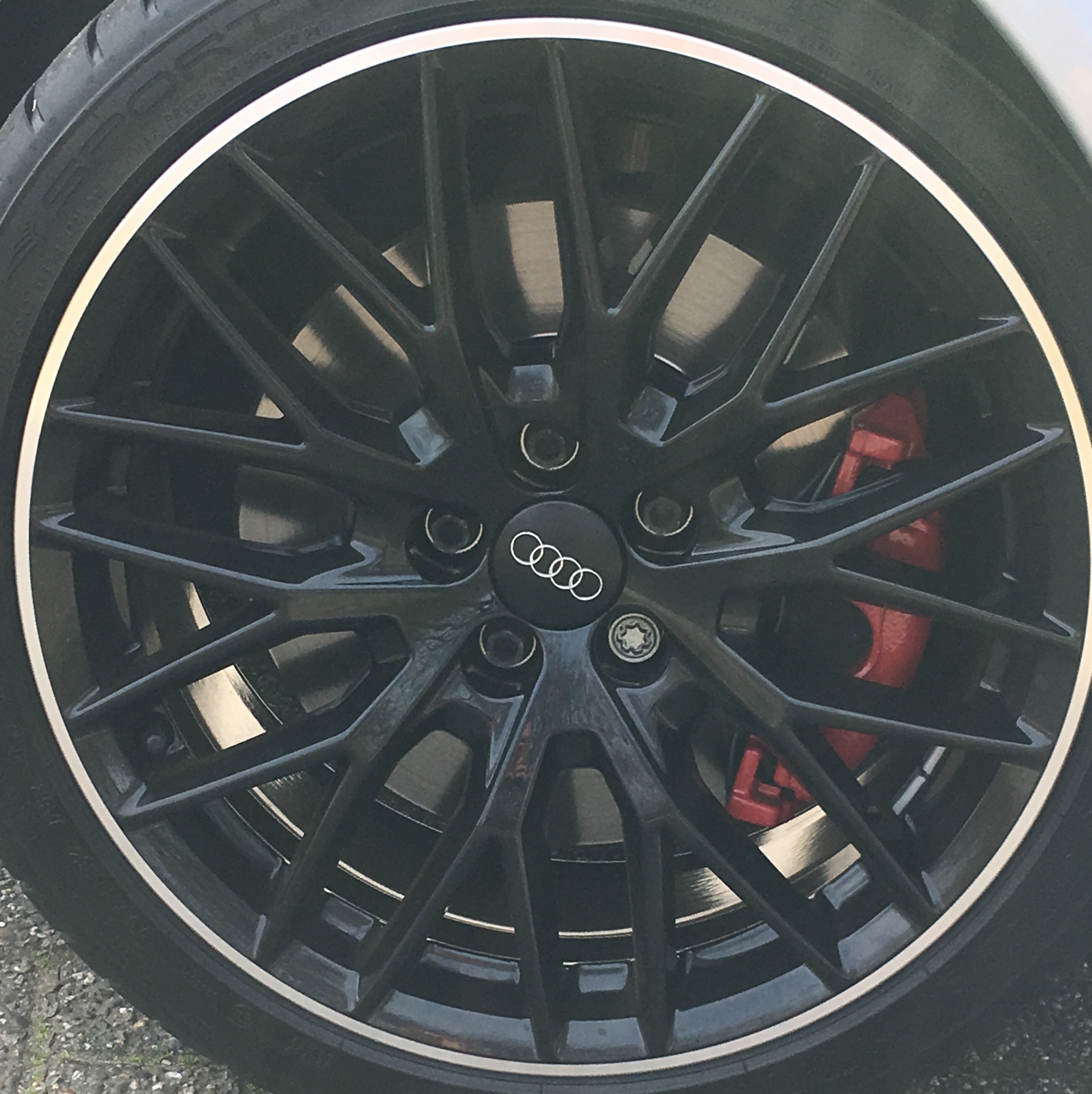

Ja hoor! 👍 Ik heb de 17” sportline velgen van de A1 2018
Close-up

de et30 variant en de et34 variant passen prima.
verschil is de breedte, de een is 6j en de ander 7j.
ik heb ze er allebei onder gehad. de 6j met 185/50 en de 7j met 205/45.
klein detail:
beide maten zijn idenriek qua diameter aan de originele 175/60 r15
