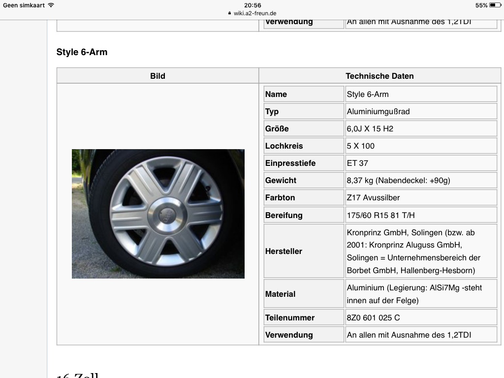

Dit is de originele velg en banden maat, zoals je ziet is deze een echte lichtgwicht, zeker als je het vergelijkt met de " gewone" A2 velg:
Je kan er wel vanuit gaan dat de meeste 15' velgen ongeveer dit gewicht hebben.
Voor de bandenmaat is er een omrekentabel: De maat 175-60-15 is wel iets groter in omtrek maar dat is naar mijn idee niet echt een nadeel
Je kan dus gaan zoeken op een velg 4x100 en een Et waarde van 35-38 en een bandenmaat van 175 -60-15
En dan zou ik niet breder gaan dan een velg van 6 j omdat anders je band wat te smal wordt voor je velg ( en er ook snel stoeprandsschade ontstaat)
Ik heb al een paar mooie zwarte zien staan!
De 3l rijders moeten dit verhaal maar corrigeren als het om een of andere reden ( wielophanging?) niet kan.

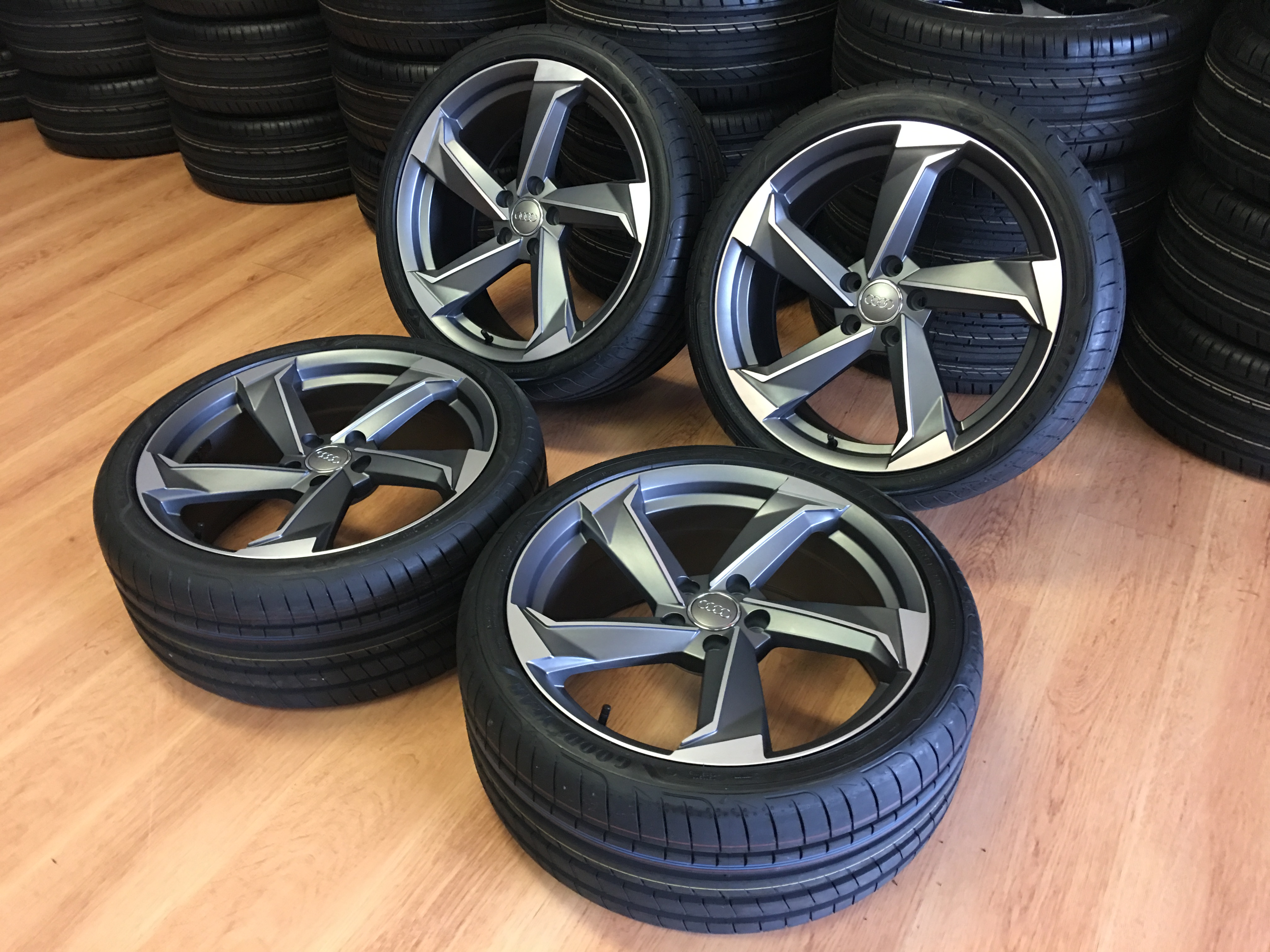

De 17 en 18 inch zijn er in 5x100 en passen onder de 1.4 benzine en diesel en de 1.6. Er is iemand op het forum met de 17".
Maar tegenwoordig zou ik gaan voor de A9 prologue rotors, je ziet ze onder de nieuwe A8.
Had ze vorig jaar bijna gekocht toen ze uitkwamen, had al een aanbetaling gedaan; maar helaas alleen vanaf 18" ( 18x8J )verkrijgbaar in 5x100.
Toen ik er eentje optilde dacht ik 'laat maar' , ik schat ze op minimaal 12.5 kg per stuk, zonder band.
