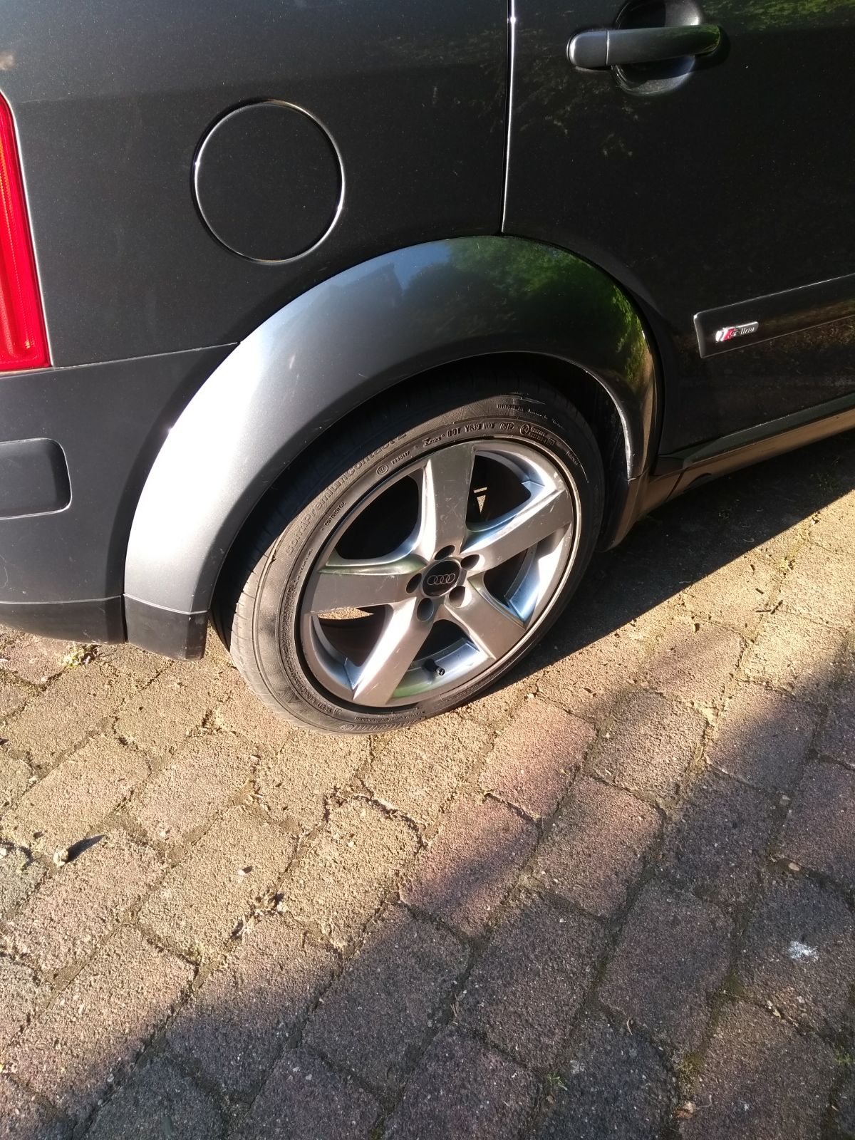

In een ander forum onderwerp ("klankkast") heb ik onlangs verteld dat ik na de wissel van winterbanden naar (Landsail) zomerbanden weer meer geluid hoorde (achter). Het lijkt op het aanlopen van een wiellager, maar ik kreeg op het forum de opmerking dat het iets met het "cuppen" van de banden te maken heeft. Nu denk ik eraan om (alleen achter) iets "hogere" cq comfortabelere banden te kopen. Thans heb ik voor 195/50x16 gemonteerd en dacht achter misschien 195/55x16 te monteren. Mijn vraag is nu of dat mag cq kan en wat de voor/nadelen zijn. 205/60x16 is het andere alternatief, maar dat is dus niet alleen een "hogere" band, maar ook een bredere. Of dat is toegestaan (met op de vooras dus 195/50x16) is mij ook niet bekend. Weet iemand antwoord op mijn vragen?

Het zijn 5-arm velgen. Of bedoel je iets anders...?

Nogmaals een poging vwb een foto van de velgen.

Nee, andere.
Ik snap niet waarom het mij niet lukt om de foto's bij te voegen.

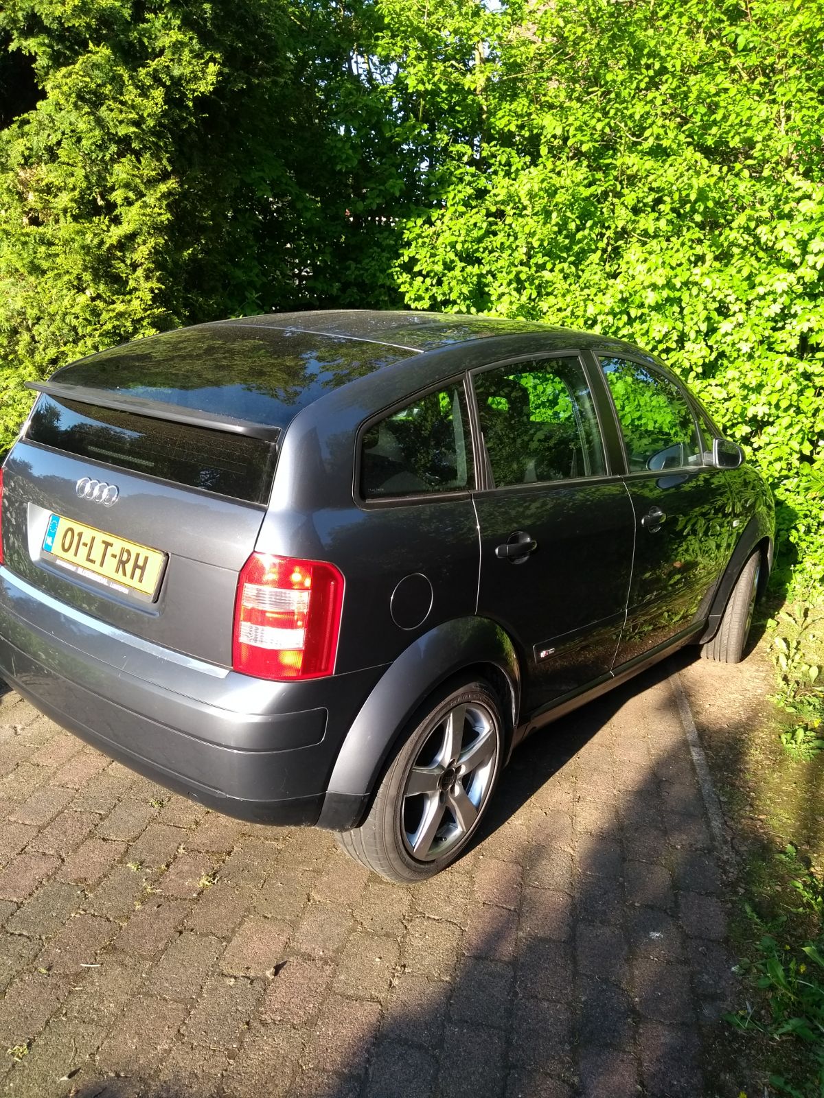

Hè hè, gelukt. Deze velgen dus...
En nog bedankt voor de reacties.
