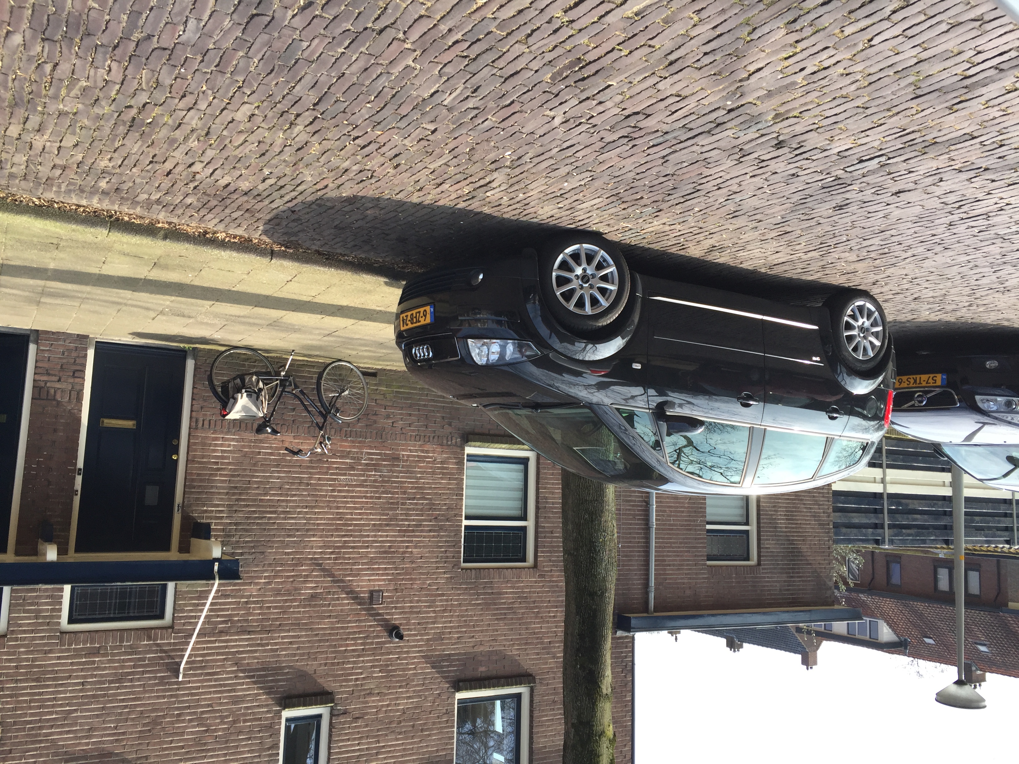

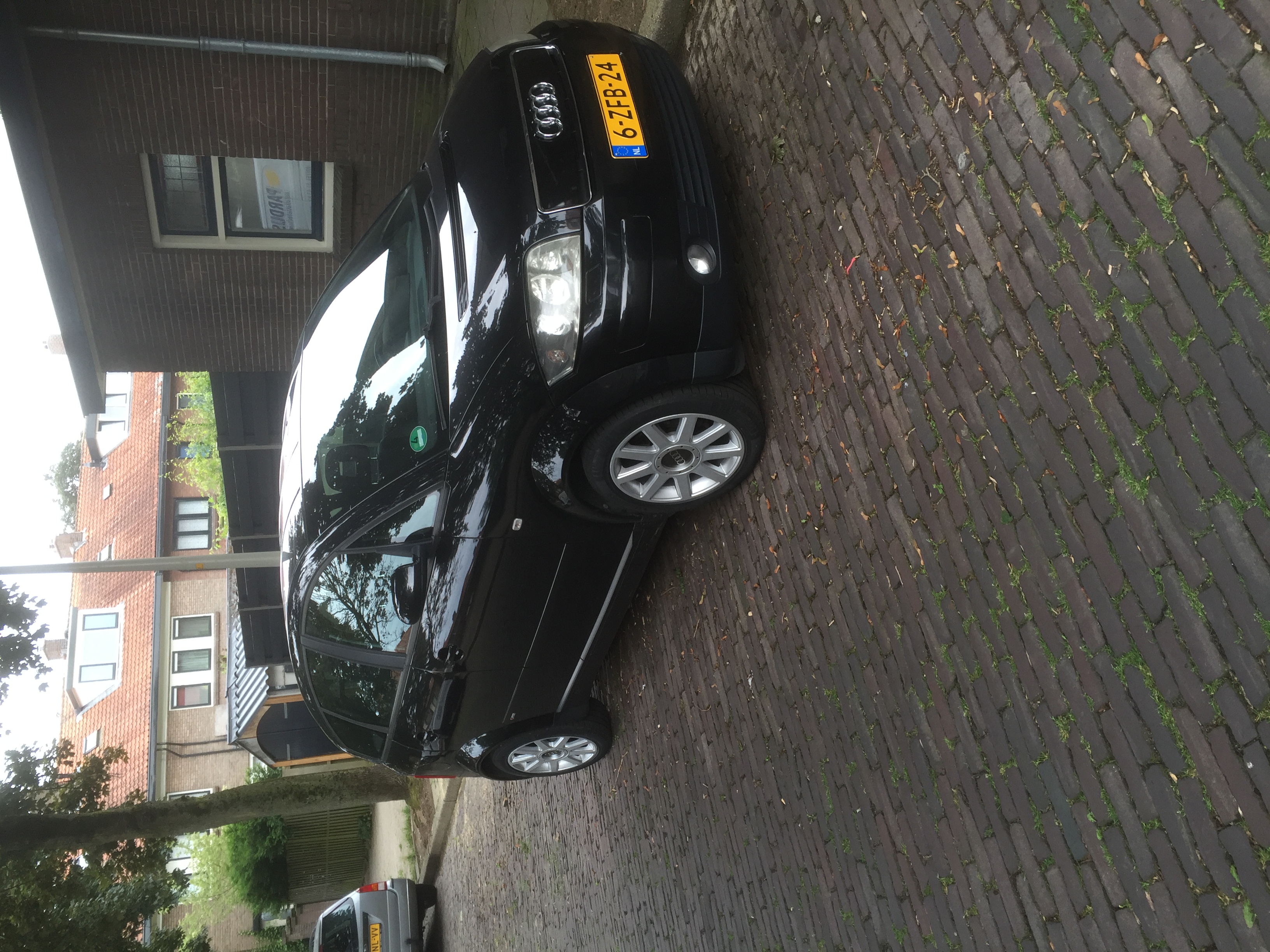

Vanwege de verhouding afgeveerd gewicht tov onafgeveerd gewicht zijn wij van 16’ weer terug bij 15’ en daarmee van 17 kg per wiel naar iets minder dan 14 kg per wiel. Bevalt wel goed maar nog niet getest onder alle omstandigheden. Zal later verslag doen.
Nu 15’ 6’5j Rial Milano zilver met 185 60 Dunlop SP sport01
Voorheen 16 imitatie S-line multisteek’ 6,5 J met 195 50 Vredestijn Sportrack 5.
Omtrek van deze wielen komt in de buurt van de originele 17’ maat 205 40.
Die 16’ heb ik nog en je kent mijn aanbod...
Succes met kiezen.
Succes met kiezen.
