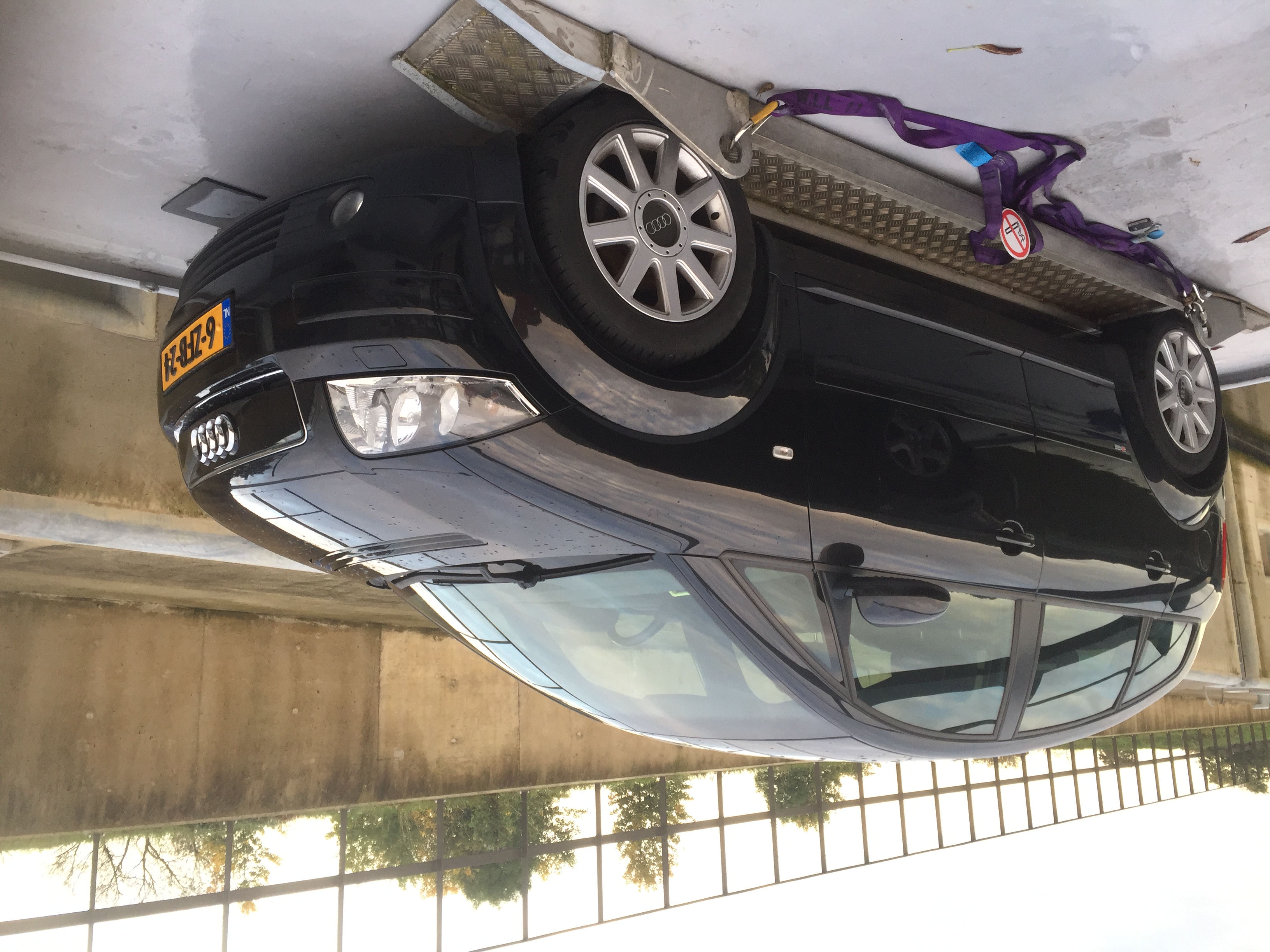

Moderator edit: 1 x van gemaakt ;) Krijg het alleen niet voor elkaar om hem te draaien, erg merkwaardig. :rolleyes:
Ik kan me voorstellen dat de bredere band (215 tov 205) iets comfortabeler rijdt omdat de wang nu eenmaal hoger is (40% van 215 tov 205). De band wordt daarmee 0,8cm hoger en tellerafwijking iets minder. Maar op het brandstofverbruik zal het niet (lees verwaarloosbaar) veel invloed hebben.
