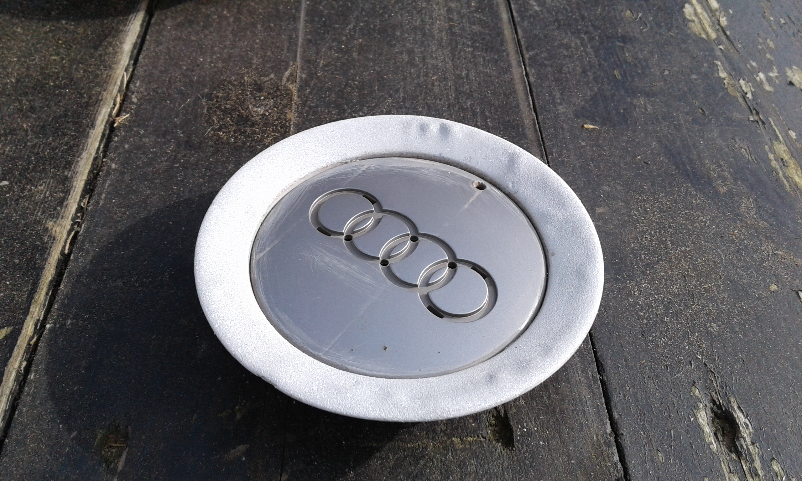

De naafdoppen wil ik bijpassend zwart maken. De chromen ringen op de naafdoppen bleken moeilijk te schuren. Daarom ging ik ze zandstralen. Echter, door het zandstralen kwamen er golfjes in. Ik baalde, want ik dacht dat ik ze verpest had. Vandaag heb ik de chromen ringen volledig verwijderd van de naafdoppen. Het blijkt mogelijk ze volledig zwart te spuiten en ze alsnog te kunnen gebruiken.

Zover ben ik nog niet; ik ben de naafdoppen aan het voorbewerken om ze daarna met kunststofprimer te spuiten. En vervolgens zijdeglans afspuiten.

Hoe heb je die chromen ringen verwijderd? Dat is ook nog een projectje dat ik moet doen namelijk.Paulus schreef: ↑24 feb 2018, 22:24De chromen ringen op de naafdoppen bleken moeilijk te schuren. Daarom ging ik ze zandstralen. Echter, door het zandstralen kwamen er golfjes in. Ik baalde, want ik dacht dat ik ze verpest had. Vandaag heb ik de chromen ringen volledig verwijderd van de naafdoppen. Het blijkt mogelijk ze volledig zwart te spuiten en ze alsnog te kunnen gebruiken.

Om ze te verwijderen kun je het beste een slijptol met een lamellenschijf gebruiken. Hoe?
De ringen zijn aan de buitenzijde om de kunststoffen naafdop heen gefelst. Dus er omheen gebogen. Om de rand los te krijgen, kun je het beste die rand grotendeels doorslijpen met een lamellenschrijf. Dus helemaal rond aan de buitenzijde van de naafdop. Niet te ver doorslijpen, anders raak je het kunststof. Je bent ver genoeg als je twee laagjes aluminium ziet. Je kunt nu met een platte schroevendraaier de felsrand rondom openbuigen. De ring zit verder alleen nog met 3 lipjes van die je naar buiten kunt duwen, en de hele ring is los.
Werk voorzichtig om het kunststof niet te beschadigen. En laat tijdens het slijpen de temperatuur niet te hoog oplopen vanwege het kunststof.
Morgen; woensdag maak ik foto's van de gespoten naafdoppen. Wordt vervolgt dus.
