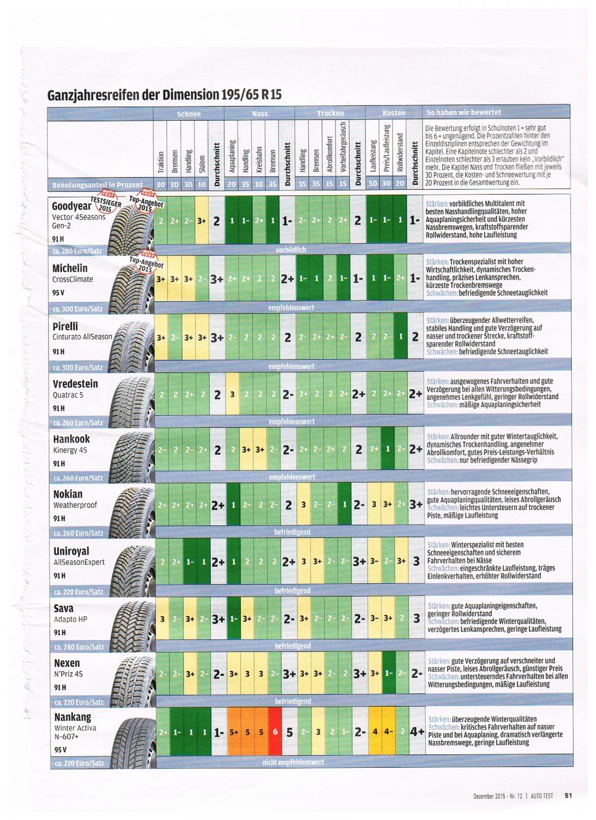

De goodyear vector 4 heb ik met mijn vorige auto een Astra G station vanaf 2012 en tot heden worden gebruikt.
De afgelopen 2 jaren door mijn broer en zijn vrouw in gebruik.
Ook zijn zijn zeer te spreken over deze vierseizoen banden op lichtmetalen originele opel sportvelgen.
De jaren er voor had ik altijd vredsteijn winterbanden 2 en 3 (40.000km per jaar) dus had een goede referentie qua gebruik ervaring winterbanden.
De vier seizoenen banden voldeden zeer goed voor de nederlandse omstandigheden het gehele jaar.
In de winter natuurlijk wel net niet even goed als winterbanden met remkracht sneeuw en zomers net niet een zomerband m.b.t. bij behoorlijke snelle bochten neiging tot uitbreken.
Maar dit heeft denk ik te maken de Astra G geen ABS heeft bij remmen in sneeuw.
Wil u wel erop wijzen ik behoorlijke een zeer sportieve rijder ben en vooral liefhebber met het bochtenwerk.
Rechtuit op snelweg hard rijden kan vaak iedereen...
Maar de gemiddelde rijder met deze banden echt een goede koop ermee doen en zeker met een Audi A2.

Wij rijden inmiddels voor de 2e winter op nokian vierseizoensbanden.
Bevalt goed, is niet dezelfde als in de test. Maar de voorloper hiervan.
Wel is de grip in snelle bochten minder tov zomer&winterbanden, zeker bij regen.
Maar kan nog vlot de bocht door.
Op de laatste meeting heb ik voor&achter gewisseld; voor zat nog op iets meer dan 5mm en achter ruim 6mm
(zitten 2 indicatoren op, 1 op 4mm en 1 op 1,6mm. Bij minder dan 4mm is t eigenlijk niet meer winterwaardig).
Als deze banden op zijn ga ik kijken voor michelin crossclimate.
Deze heeft de beste waardering op nat wegdek van alle vierseizoensbanden.
