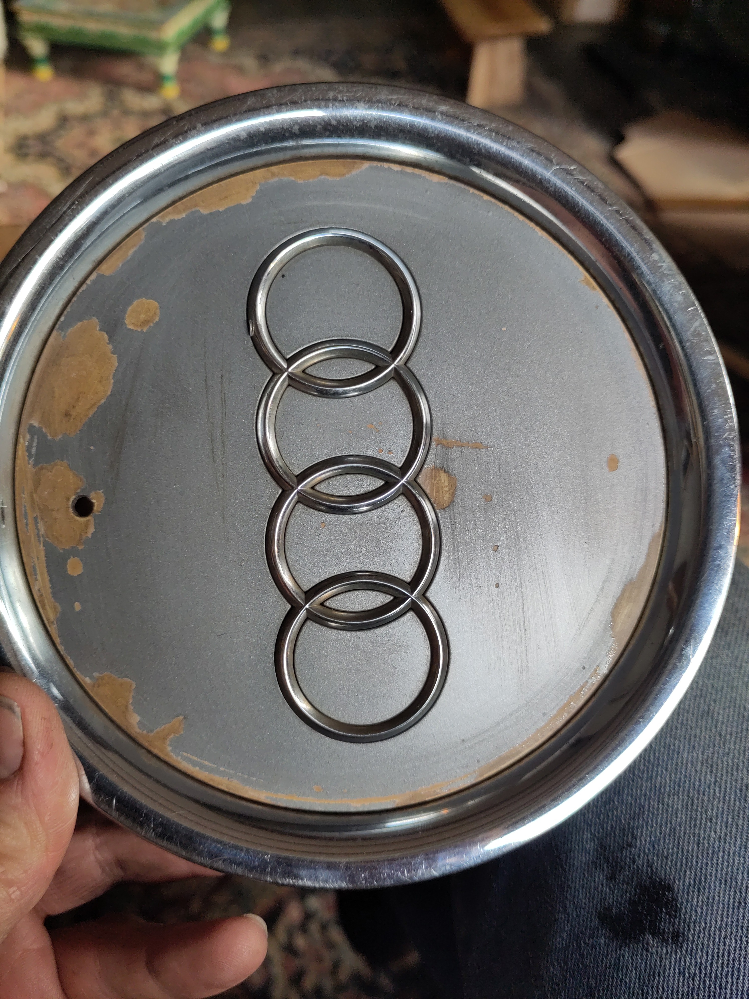

Heb net de zomerbanden met peperpots op m'n A2 gezet, super mooi vind ik, echter de naafkapjes zijn niet meer mooi en wil ik opknappen. Heeft iemand ervaring met het audi-embleem loshalen? Heb al een en ander geprobeerd maar zit supervast. Optie is om met een kwastje te verven maar wordt nooit zo strak als spuiten.
Berichten: 870
24 apr 2024, 20:46 1 x

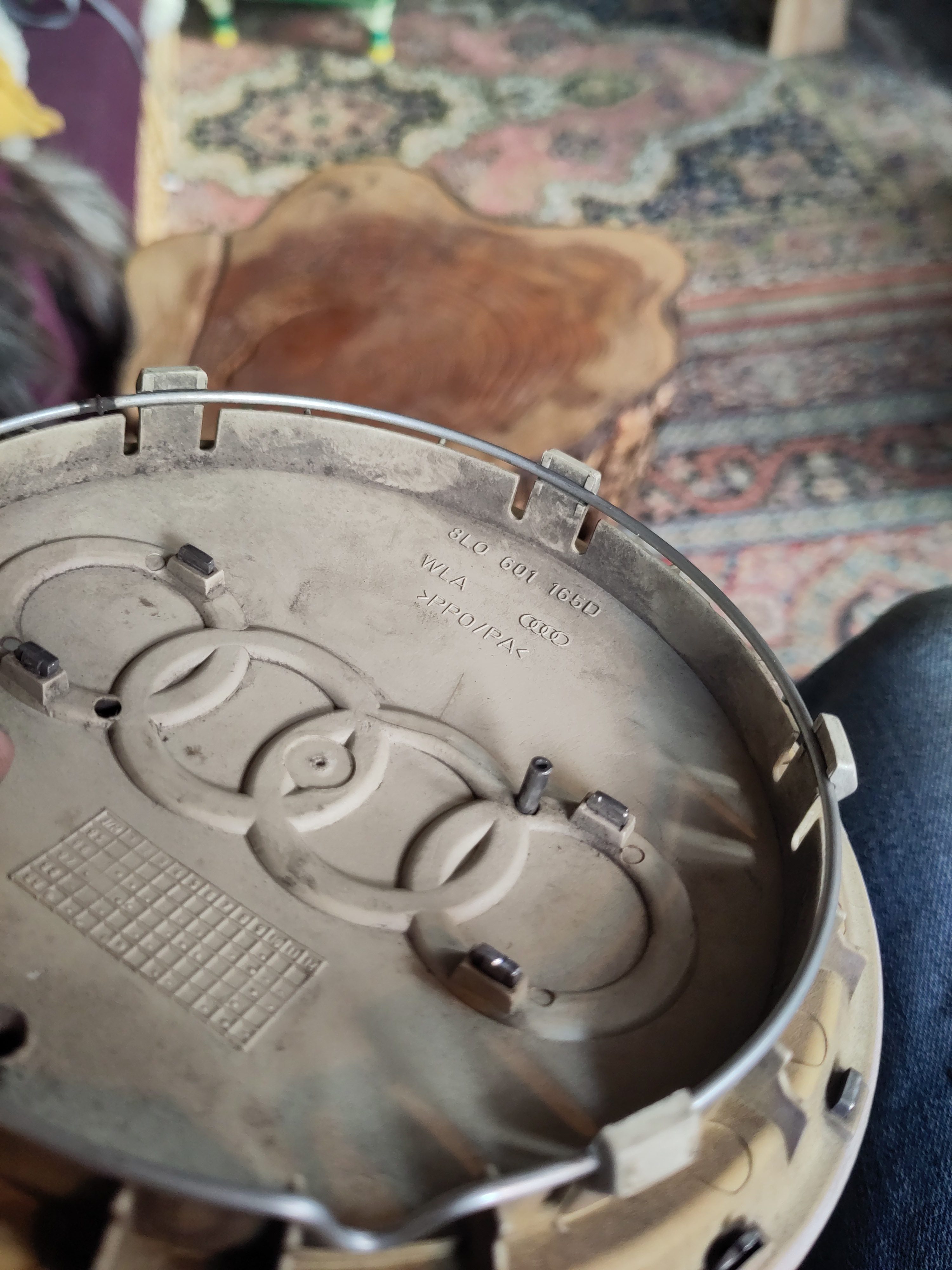

Je kunt de nokjes van binnenuit naar buiten drukken met een hulpstukje. Zorg wel dat je de naafkap ondersteunt zodanig dat het embleem los kan komen.
Een beetje wd40 op de nokjes kan helpen.
Er is wel risico dat het embleem breekt.
Gelijkmatig naar buiten drukken dus.

Hey Paulus,
Bedankt voor je tip, ik ga er verder mee aan de slag. Met een hulp stukje bedoel je dan een schroevendraaiertje of iets speciaal hiervoor?
Berichten: 870
24 apr 2024, 21:31 1 x
Ja, iets waarmee je wat kracht kunt zetten. Iets wat breder is dan een schroevendraaier. Een verlengstuk van een doppenset bijvoorbeeld.

Je kunt ze inderdaad volledig demonteren, het vereist wat beleid. Lukt jou wel met de kokshanden :mrgreen:
Succes, benieuwd naar het resultaat!

Bij het verbuigen van kunststof altijd even verhitten met fohn of verfafbrander. Veel minder kans op breken. Als je gaat spuiten dan gebruik je netuurlijk eerst kunststofprimer.

Zelf ben iik nmiddels al zover dat ik ze heb gespoten en ze zijn best goed geworden op 1 na. Daar was ik mee begonnen toen ik nog dacht dat die chromen Audi ringen er nooit heel af zouden kunnen. Ik dacht dat met een penseeltje en metallicverf te doen maar dat word nooit zo strak als spuiten vanzelfsprekend. Wellicht ga ik die nog een keer weer ontlakken maar voor nu even goed.
