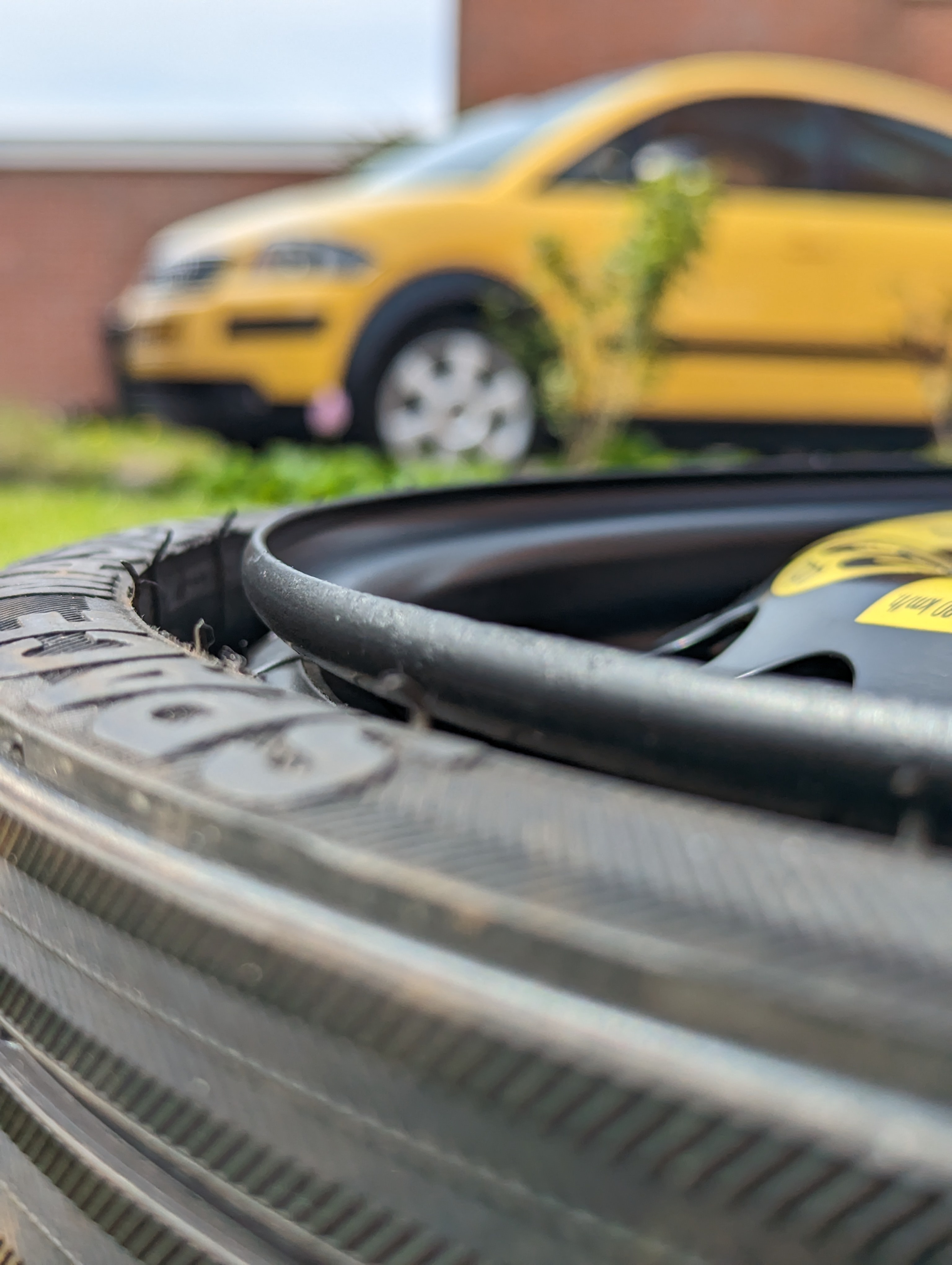

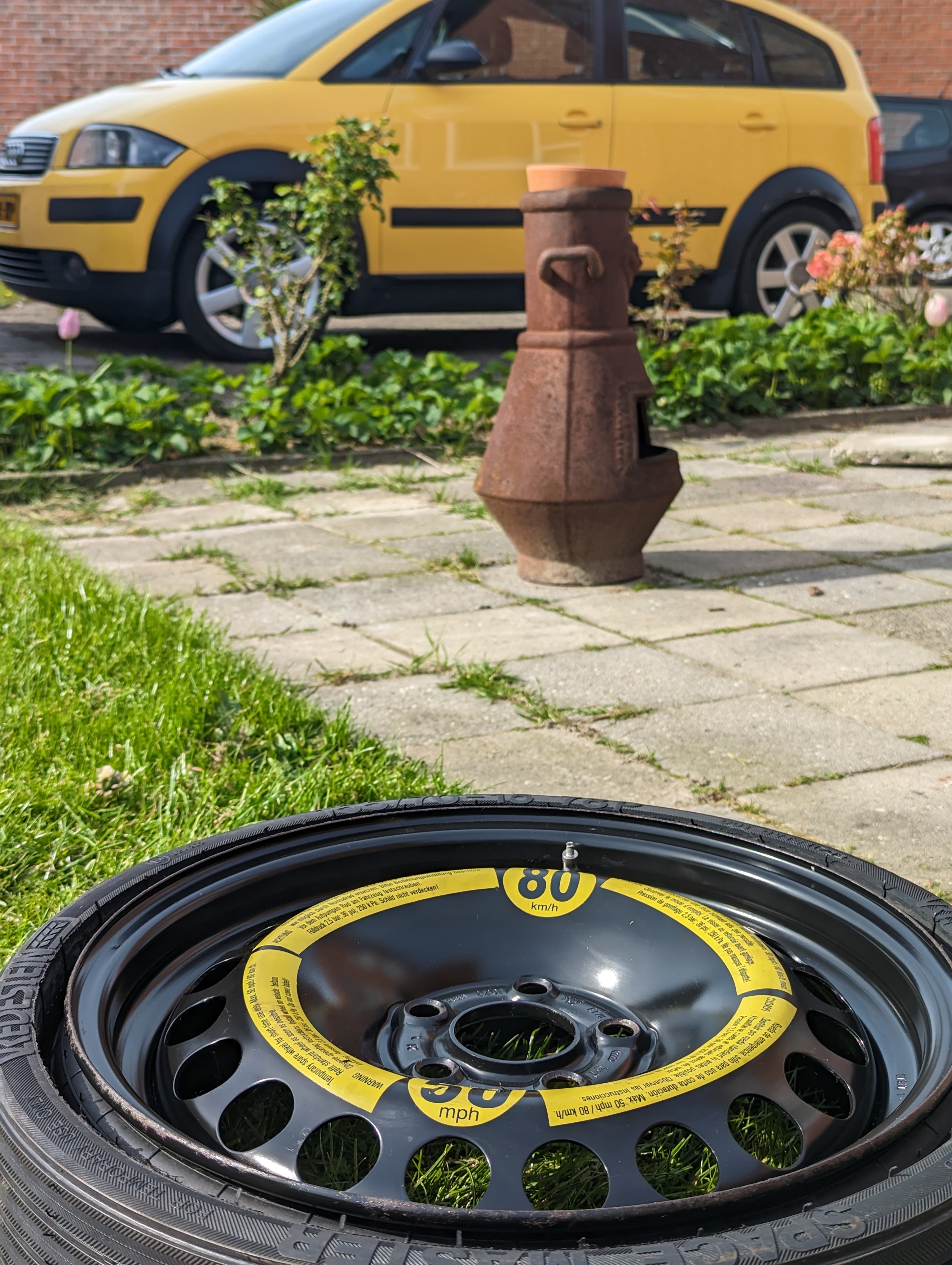

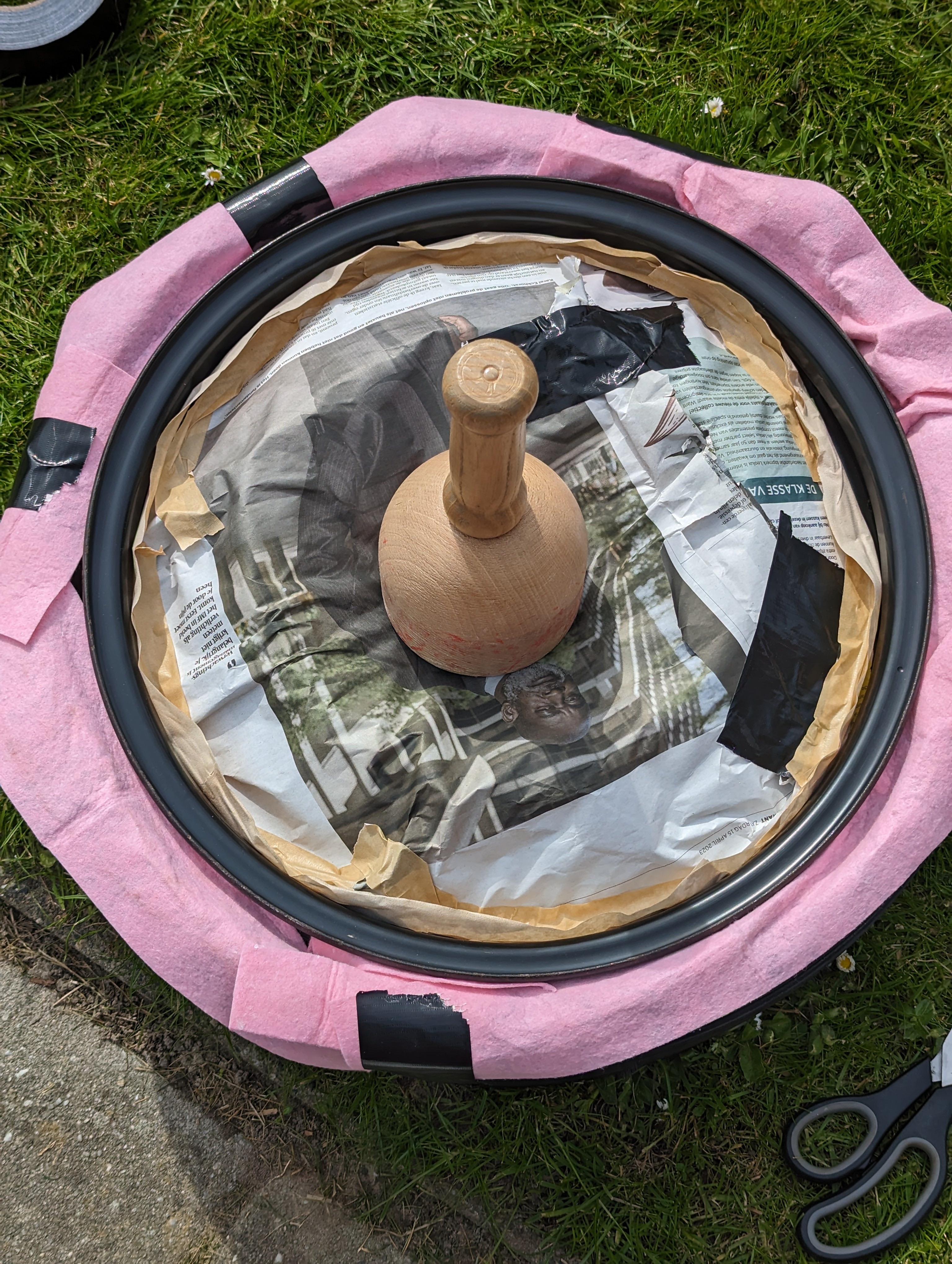

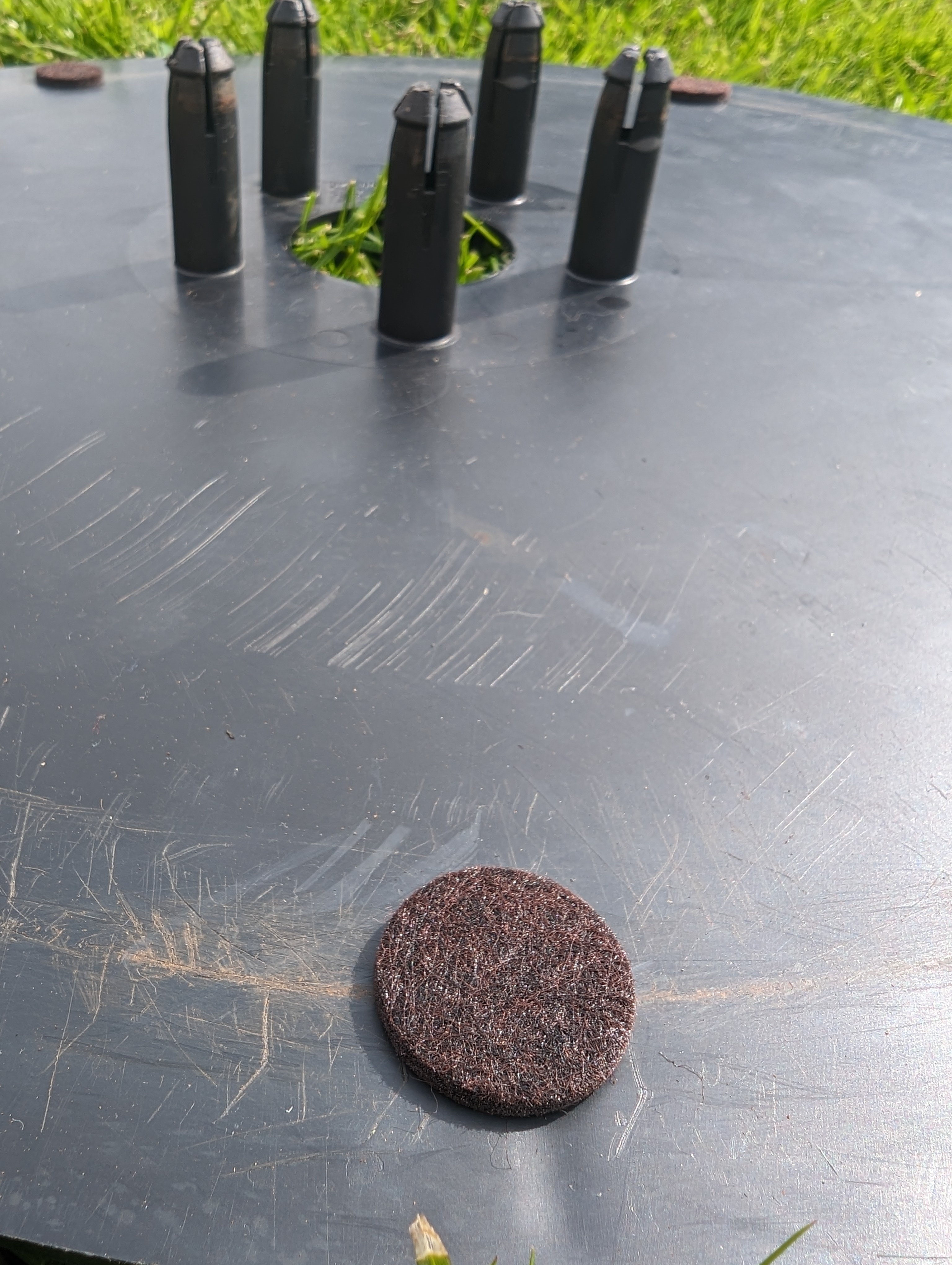

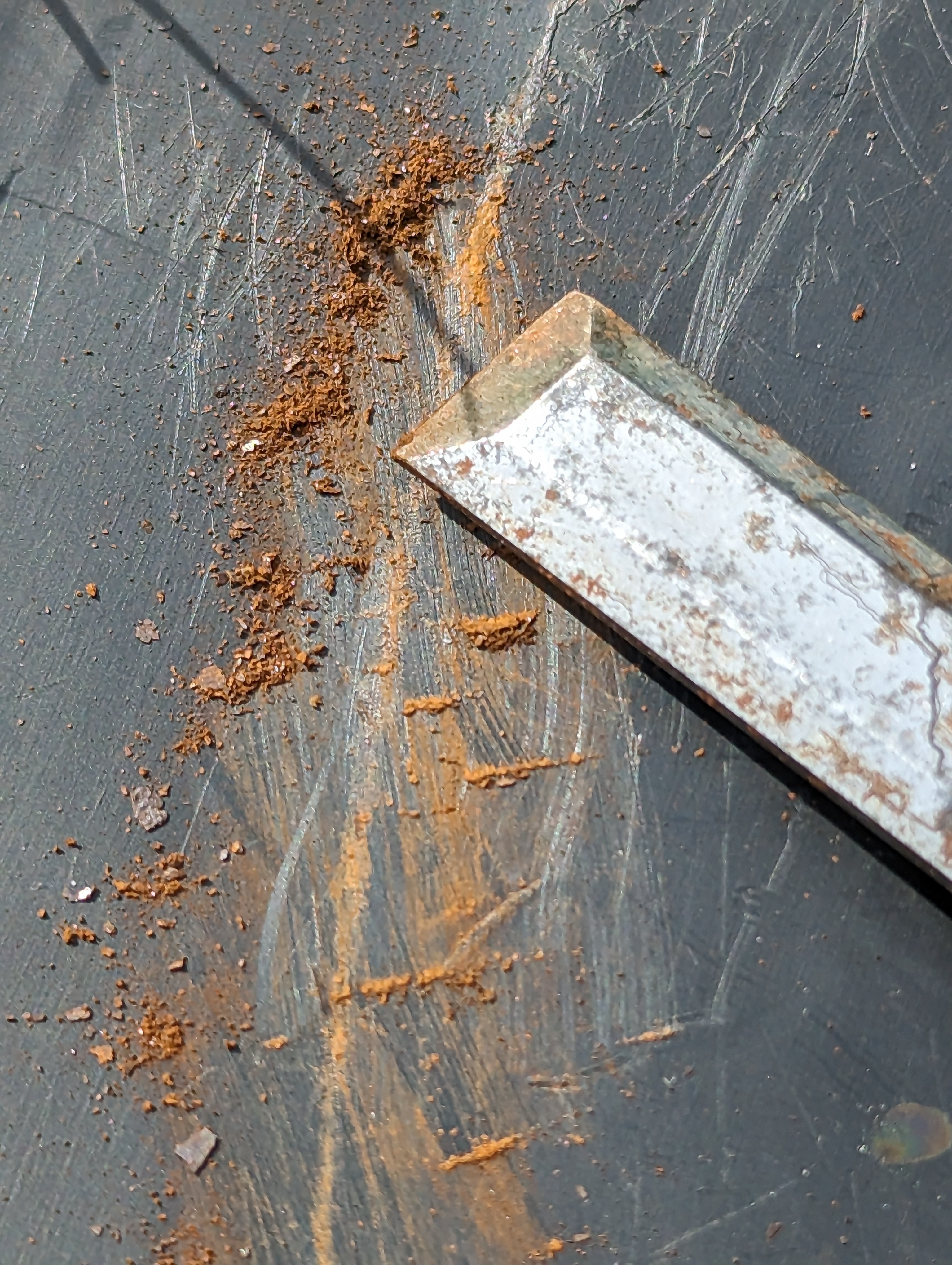

Laatst kocht ik een thuiskomer met accesoires. Zoals je weet ligt deze op een kunststof plaat in de kofferbak. De mijne had, behalve wat vliegroest her en der, vooral corrosie rondom de rand waar het op de plaat rust. Logisch, wat zand ertussen en schuren maar. De rand heb ik weer bijgespoten en de vliegroest verwijderd met WD-40. De corrosie zat ook dik aangekoekt op de kunststof plaat en ik moest uiteindelijk een beitel gebruiken om het te verwijderen. De plaat is niet mooier maar wel roestvrij. Voor nu prima maar zodra ik in de Action ben neem ik een busje kunststoflak mee. Niet dat je het ziet, maar ik ken mezelf.
Advies: Zet je wiel in de WD-40 en plaats wat vilten meubeldopjes tussen plaat en wiel.

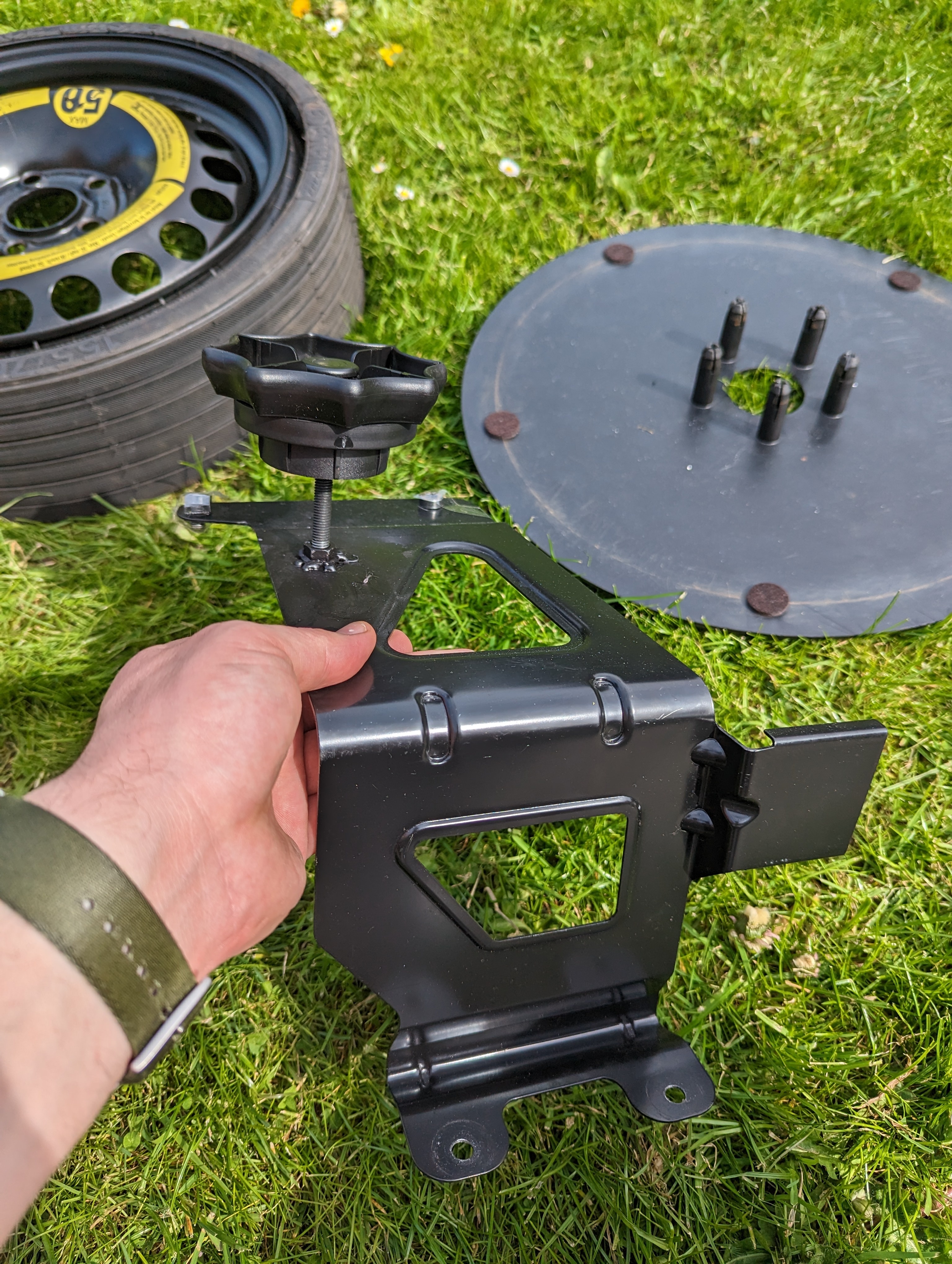

Dan heb je ook deze beugel nodig en de schroefdop die het geheel bevestigd in je kofferbak zodat het niet gaat schuiven. De beugel komt over de accu gemonteerd.
Daarna kun je alles verstoppen onder een dubbele bodem, zo ver ben ik nog niet.

De beugel en de schroef zijn aanwezig, alleen de plaat niet.

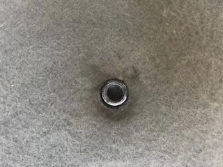

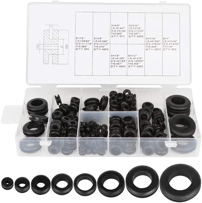

Nog een vraag over de thuiskomer: hoe heeft audi origineel het gat in de kofferbak vloer afgewerkt?

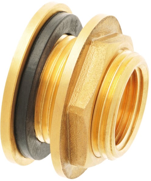

Ik wil geen rafekig gat. Een zeiloog er in slaan lijkt me niet optimaal. Dus een kunststof kabeldoorvoer oog op de juiste maat is een optie, of een doorvoer ring met tegenflens.

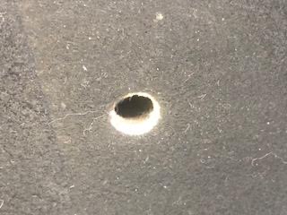

De afwerking is niet zo mooi als je hoopt.
Het is gewoon een gat dat iets groter is dan de buitenkant waar het draad in gaat.

Thanks Bart, da's niet een premium look nee. Eens kijken of ik een mooiere oplssing kan verzinnen :thumbmin:
