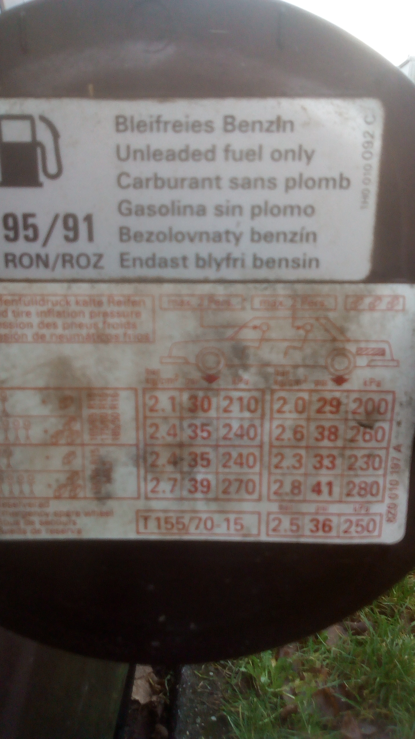

- IMG_20181212_113822.jpg (964.61 KiB) 4033 keer bekeken

Verder is harde wind & zachte banden op 2.1 Ato voor en 2.0 Ato achter volgens de tankklep erg zacht....
Zelf doe ik er graag 2.8 Ato voor en 2.7 Ato achter in en dan is de auto gelijk strakker in bochten, en zelf rij ik op 3.1 om 3.0Ato.....
