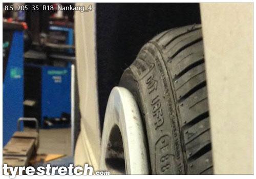

205/35 is wel max op 8,5 vind ik persoonlijk.
al ken ik ook mensen die 185/35 op 8J zetten., dan zou een 205/35 net wel/niet op 9J moeten kunnen.

Een 205/35 staat behoorlijk getrokken:

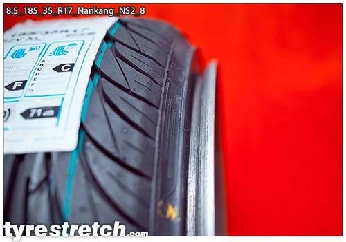

maar het kan nog gekker: 8,5 met 185/35
(persoonlijk zou ik dit niet dagelijks durven rijden.)
Beide zullen minimaal op 3bar moeten.
en dan de slijtage in de gaten houden.
