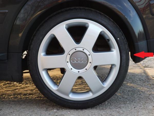

@Eekastar Ja de Style 6-arm zit op ET35.
De ET-waarde maakt trouwens niks uit voor het probleem die ik bedoel.
Bij de achterwielen op deze plek zit er een uitstulping op de plastic wielkuip.
Dit is de plek waar de combi 195/55/16 heel soms de wielkuip raakt.
Foto is slechts een voorbeeld van de uitstulping op de wielkuip.

@Audi_gekkie: Echt millimeterwerk dus... maar k zie t.
Blijft de vraag waarom dat bij jou even heeft aangelopen en bij mij niet. Heb daar ook nog behoorlijk wat ruimte zitten zag k net tijdens t laatste rondje met t hondje...

Klopt er zit ruimte genoeg als de auto niet rijdt, maar tijdens het inveren gaat het wiel blijkbaar iets naar achteren.
Misschien is het jou niet opgevallen tijdens het rijden, maar heb je daar wel lichte schaafplekjes?
