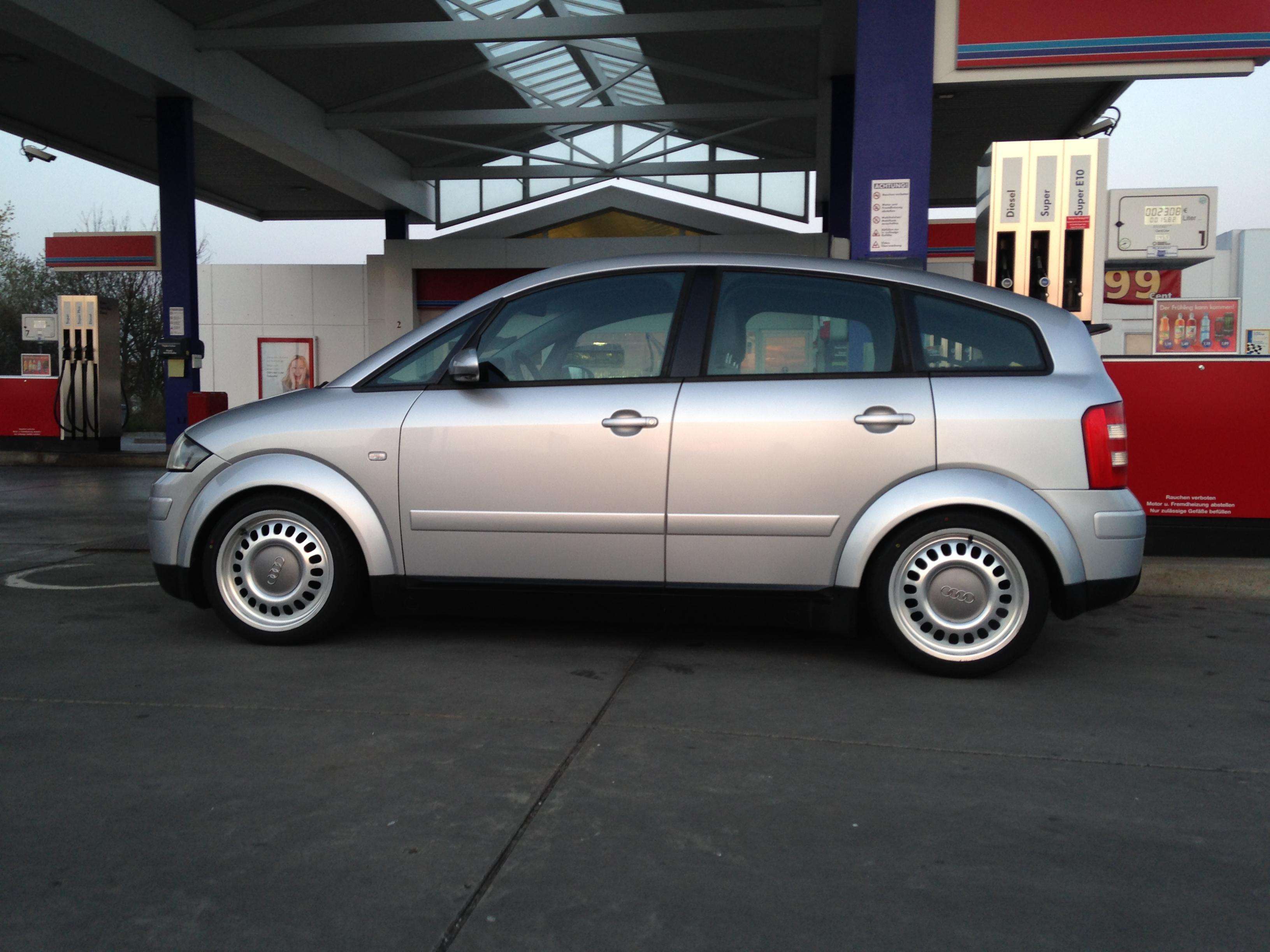

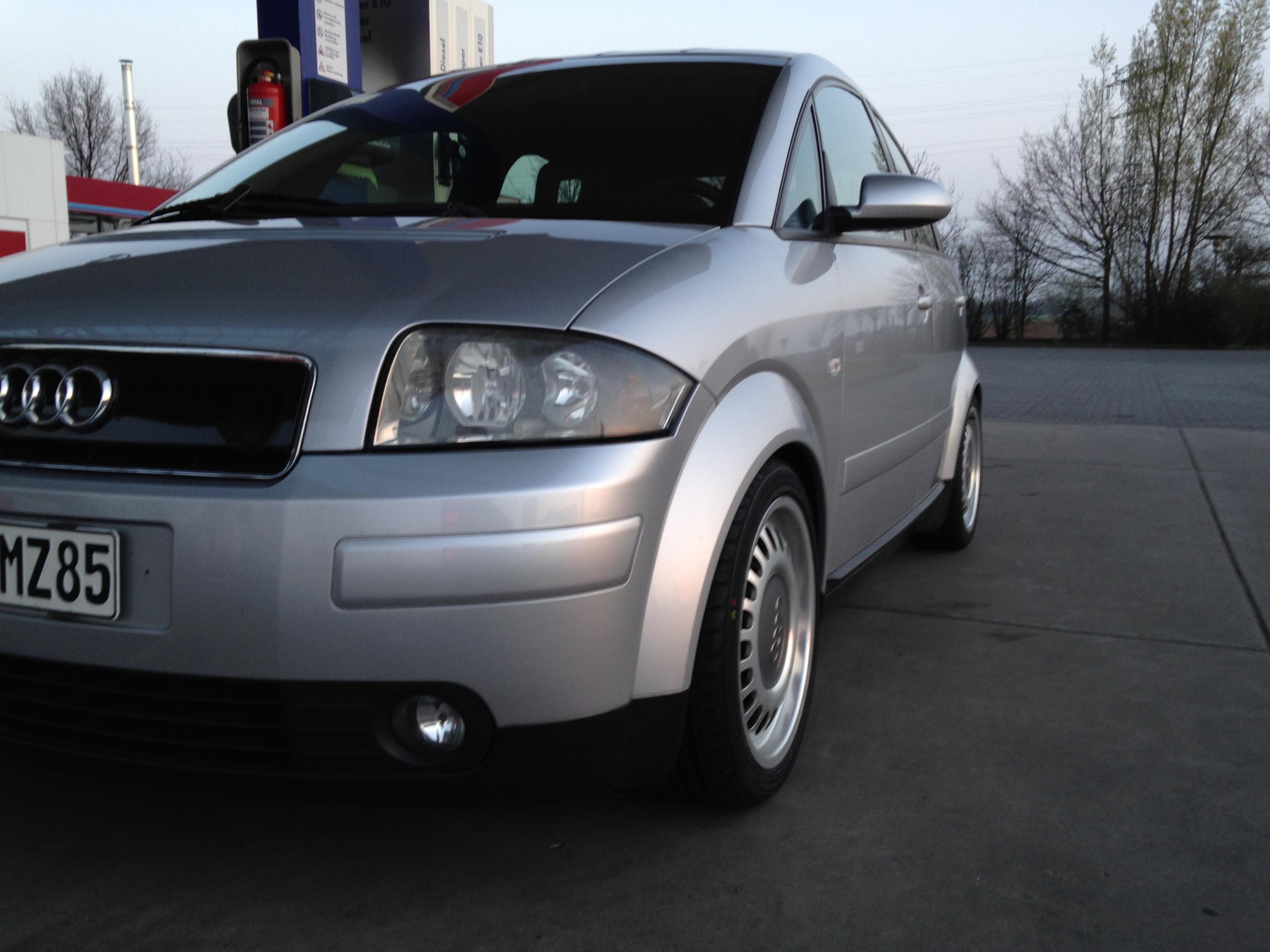

Spits, hier een voorproefje
- 3B162AD3-89CF-439F-A1D0-46A2B9D976BC.jpeg (529.3 KiB) 5070 keer bekeken
- 9E747BB5-4FB4-44AE-8C26-974A6F10132C.jpeg (486.48 KiB) 5070 keer bekeken

Hey Hey, mijn et was destijds 34. Zelfde als Bert. Komt bij door de verlaging denk ik. Nu 215/40/17 met et36 loopt soms ook aan met belading.
Ik laat het zo, kan geen kwaad en rijdt heerlijk.

@DED@2 Leuk man die foto, ze zien er best wel lekkah uit, thanx, want ik was erg benieuwd hoe het onder een A2 zou staan. Denk wel dat deze op spacers staat?
