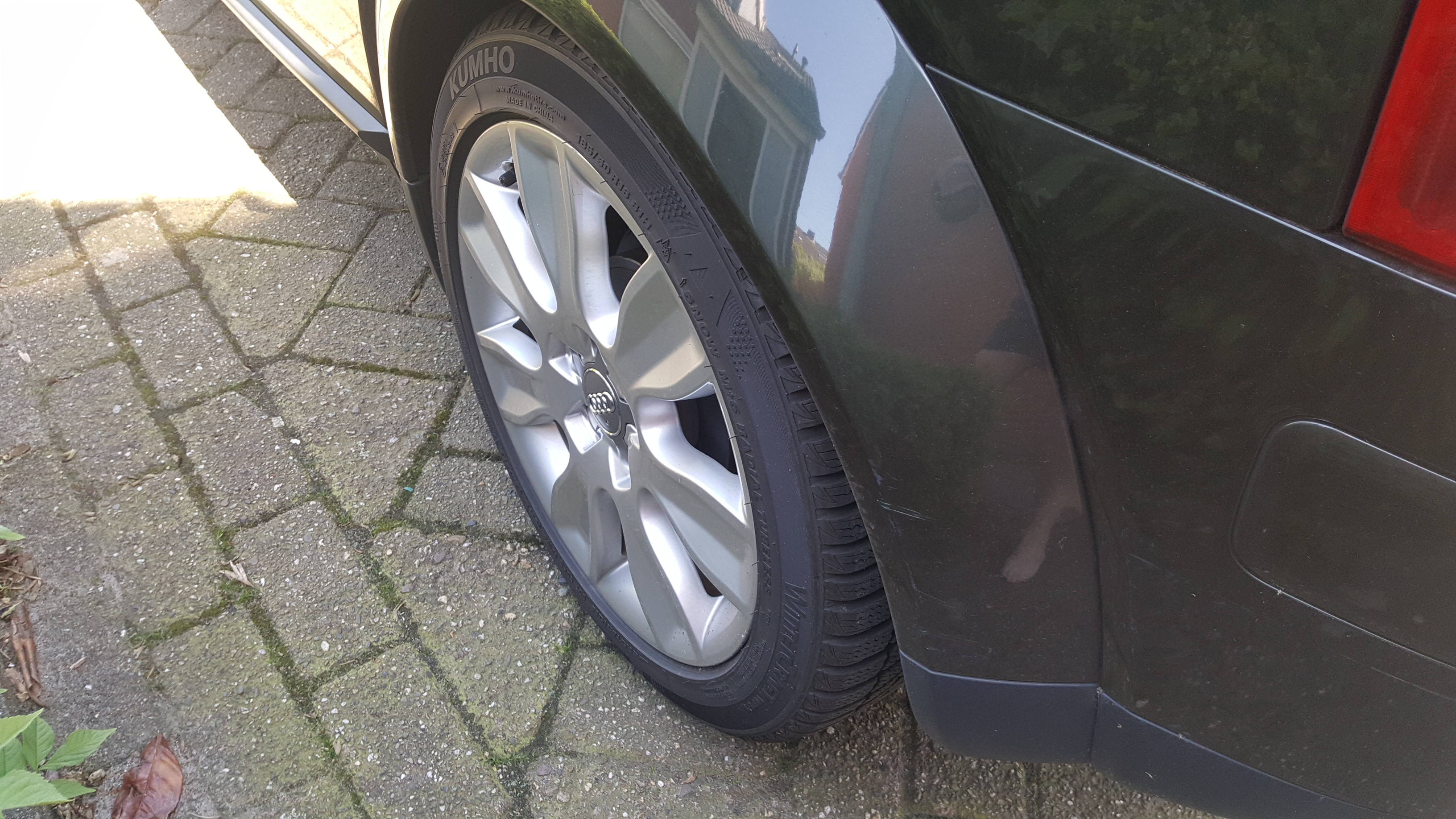

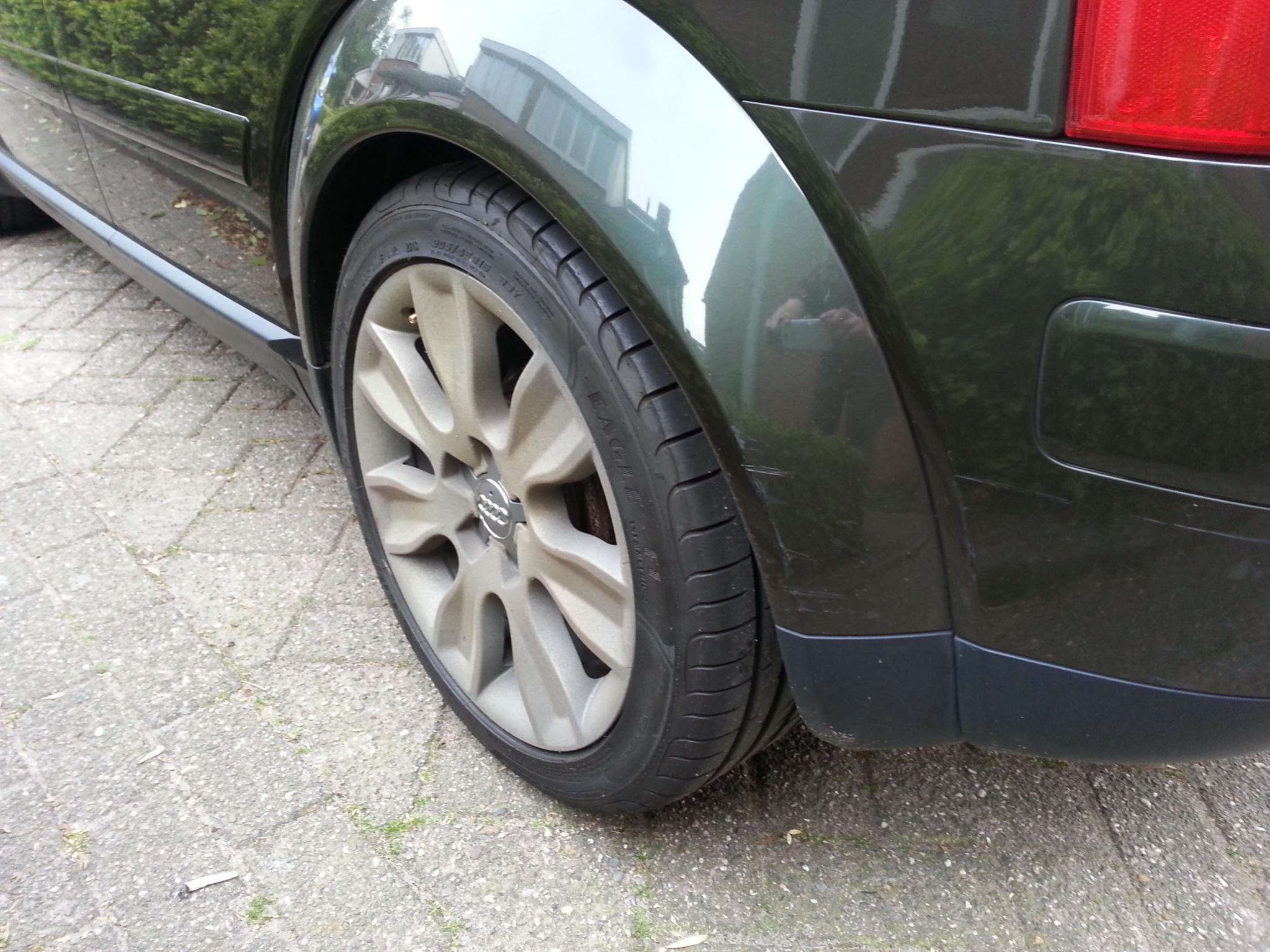

Da's een goeie want de smart heeft voor 6J en achter 7J.
Dit kan je opvangen als je de welbekende Audi A1 7 arm dynamic neemt, deze is er in 16x6J en 16x7J, ik heb ze beide gehad.
de 16x7J set (ET34) had ik 205/45 R16 op liggen, de 16x6J set (ET30) ligt 185/50 R16 op.
16x7 met 205/45 :
16x6 met 185/50 :
