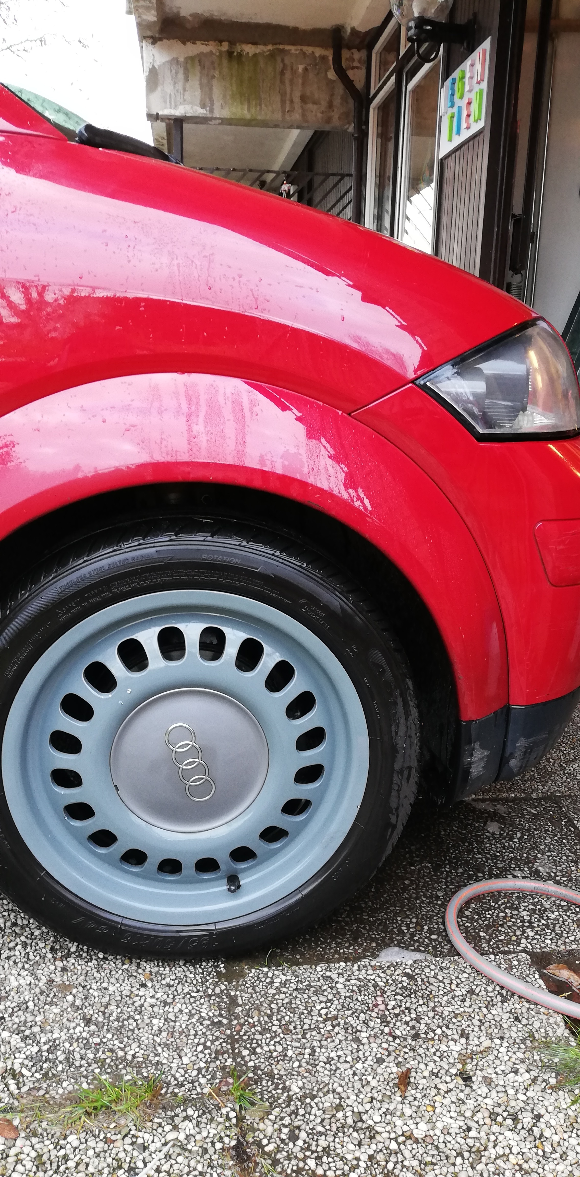

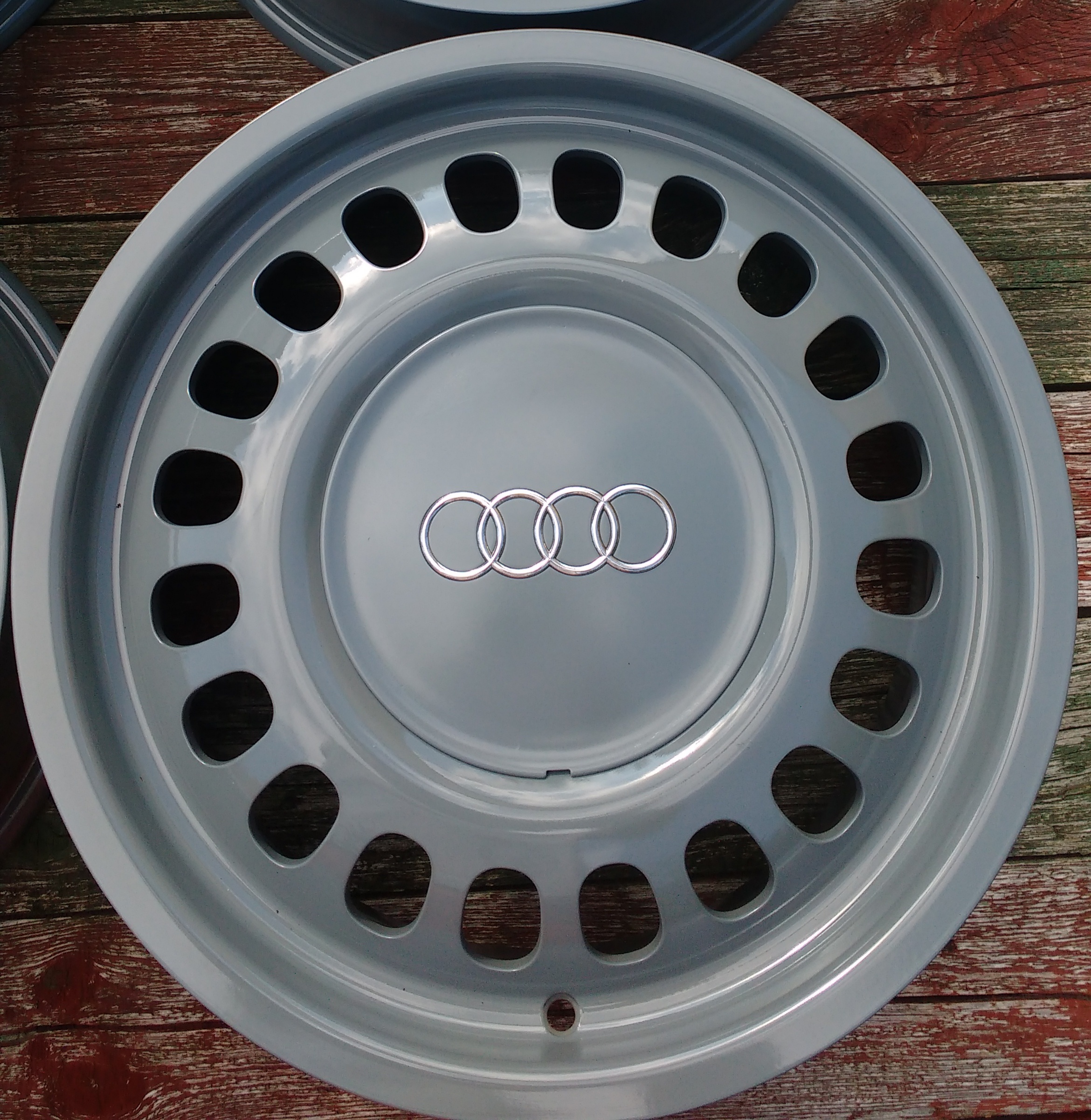

Action primer grijs 1laag, Action spuitlak ook grijs 2-4 lagen, Action blanke lak 2-4lagen:
Zit er nu zo'n 14 maanden op, hier en daar een kleine beschadiging door steenslag. Verder zijn de velgen nog steeds makkelijk schoon te wassen en te ontdoen van remstof. Valt mij alles mee in ieder geval.
Het is zaak dat de verf goed uithard, bij voorkeur dus spuiten bij warmer weer en dunne lagen achtereen aan brengen.

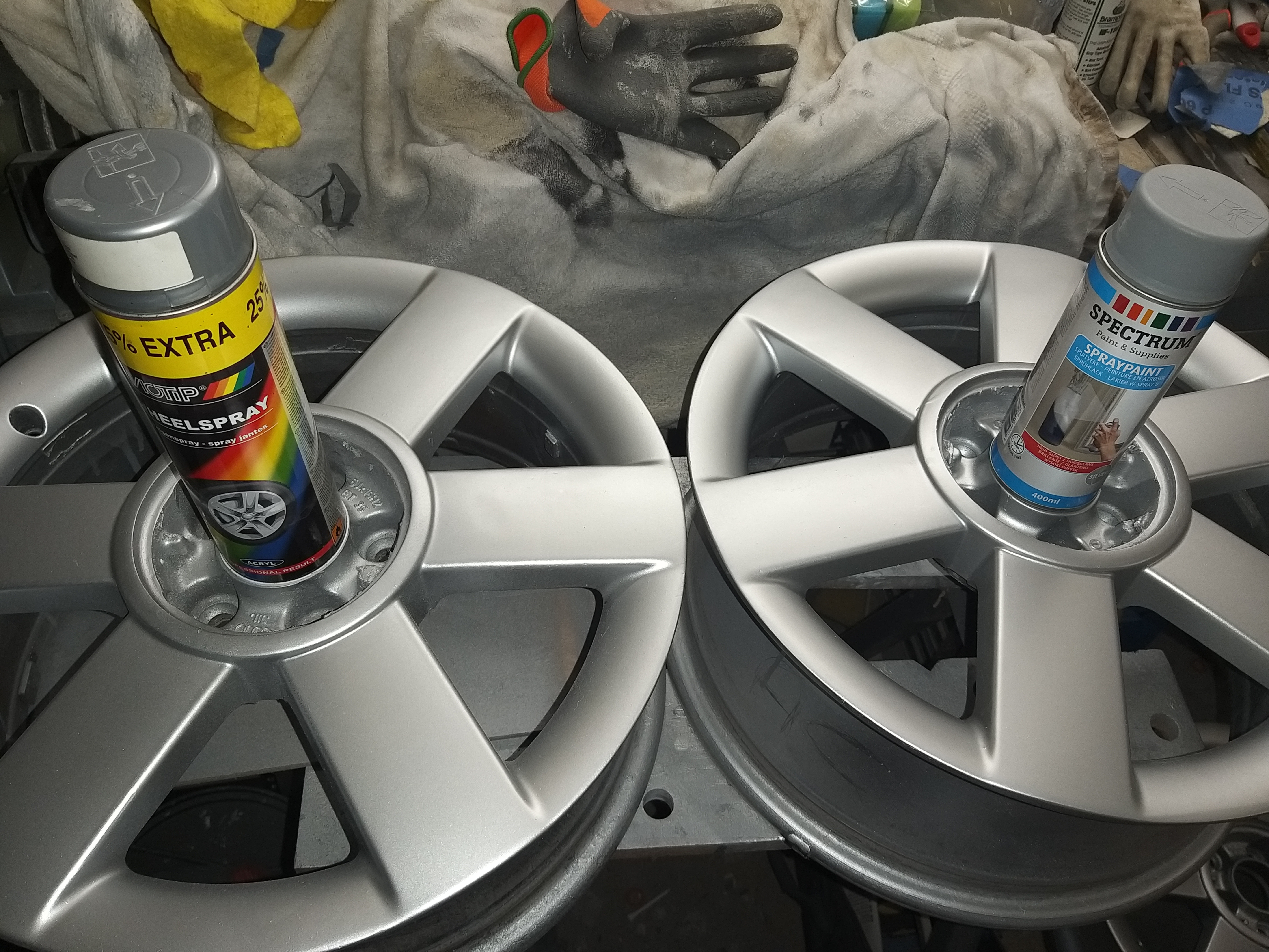

Mijn ervaring;
De Action is prima lak om te zien, maar bij banden monteren komt er een zware arm overheen!
Daarom zou ik de toplaag niet gewone lak, Action & Motip zijn te zacht.
Liever een dure 2 componenten op bovenste laag en als de verf soorten elkaar niet aantasten....
Met de 2 componenten lak, 1 laag is genoeg krijg je een hardere krasvaste laag.
Ik heb ook 1 koplamp met Motip Lak gespoten, had iets tekort en die heeft nu meer pitjes dan de 2 componenten lak laag.

De zilveren lak en de eerste 2 laklagen zitten er op. De Motip heeft een paar keer op vervelende wijze geëjaculeerd dat wil zeggen dat er spatten meekwamen en vervolgens moet je die weer verwijderen. Action heeft sowieso veel meer power omdat de bus uit meer (goedkoop) drijfgas bestaat. Met Action is het dus makkelijker werken. Wel wederom geleerd dat de hoeveel lagen primer doorslaggevend is voor het eindresultaat. Heb er drie gedaan. Hadden er meer moeten zijn. Of meer schuren. Dat kan ook. Motip dekt iets beter. Heb de kleur nog niet bij daglicht gezien maar ik denk dat Motip zilver iets donkerder is. Rond 1 ventielgat bleef Action zilver zeiken. Er is nog geen winnaar. Morgen op bandenjacht. 195/55-16

Ontzettend moedig dat je dit traject bent aangegaan met één van de mooiste velgen voor de A2.
Zelf zou ik grote vraagtekens hebben bij de uiteindelijke hardheid, even los van de kwaliteit van het spuitwerk. Tenslotte moeten er ook nog banden gemonteerd worden en daar is ook het nodige aan gereedschap/apparatuur voor nodig. Alhoewel ik vorig jaar aan den lijve heb ondervonden dat de kunststof hulpstukken in de toolbox van Profile Tyrecenter onze vers gespoten velgranden geen haar hebben gekrenkt, presteerde de Kwikfit een velg te verknallen toen een band verwijderd moest worden om er een prop in te schieten. En dat was met originele lak ...
Getuige het resultaat van @Spits lijkt dat met de Action spray wel snor te zitten. Maar de omstandigheden waaronder de lak verwerkt wordt lijkt mij ook van groot belang op het resultaat.
En zo te zien is het best aardig gelukt! Beleid en geduld lijken me hier op z'n plaats. En mocht het niets worden, dan kan je ze altijd nog laten ontlakken/zandstralen en poedercoaten.
