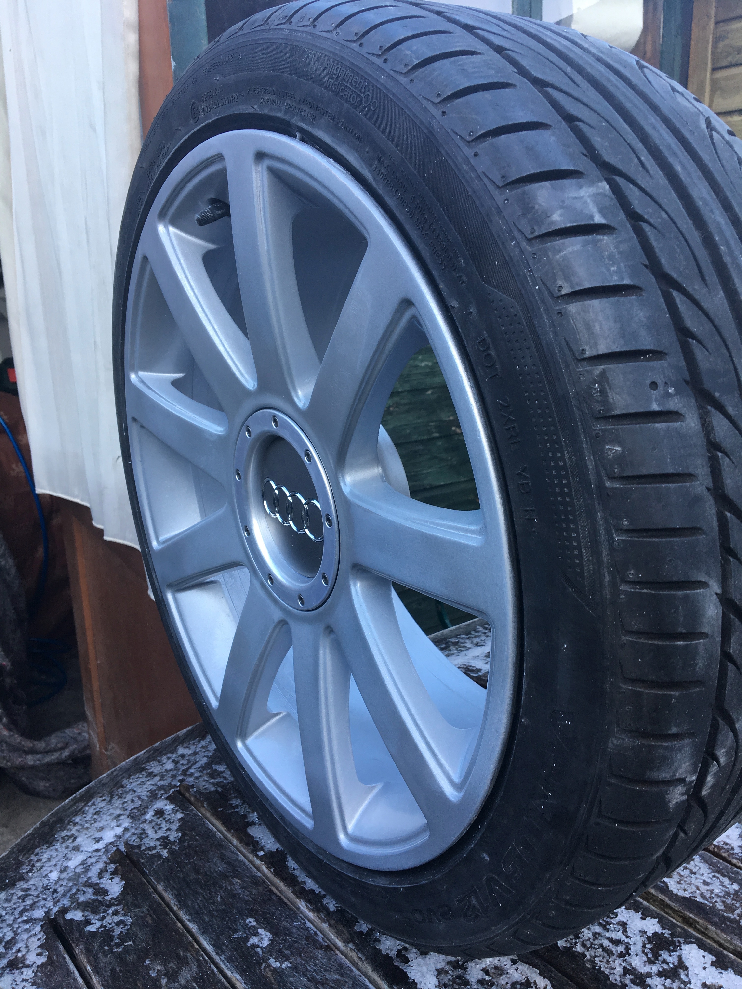

zoek de verschillen :P
en
Ik ben op 3/4e...

👍mooi hoor,eventueel nog blanke lak voor bescherming?

ha Jaapje,
Ja dat zit erop ook. Is wel een goede laag bescherming maar de zilveren lak zelf wordt er ietsje minder mooi van. kleine kleurverschillen of afwerkingdetails komen beter naar voren en overall glanst het wel meer maar zie je wel iets meer oneffenheden.
De velgen waren echter te erg beschadigd om ze te laten stralen en dan alleen maar spuiten en het was dan ook een duur klusje geweest om alle 4 de velgen geheel glad en mooi gecoat te krijgen (+- 350 euro op zijn minst). Dan maar dus zelf gedaan :)
