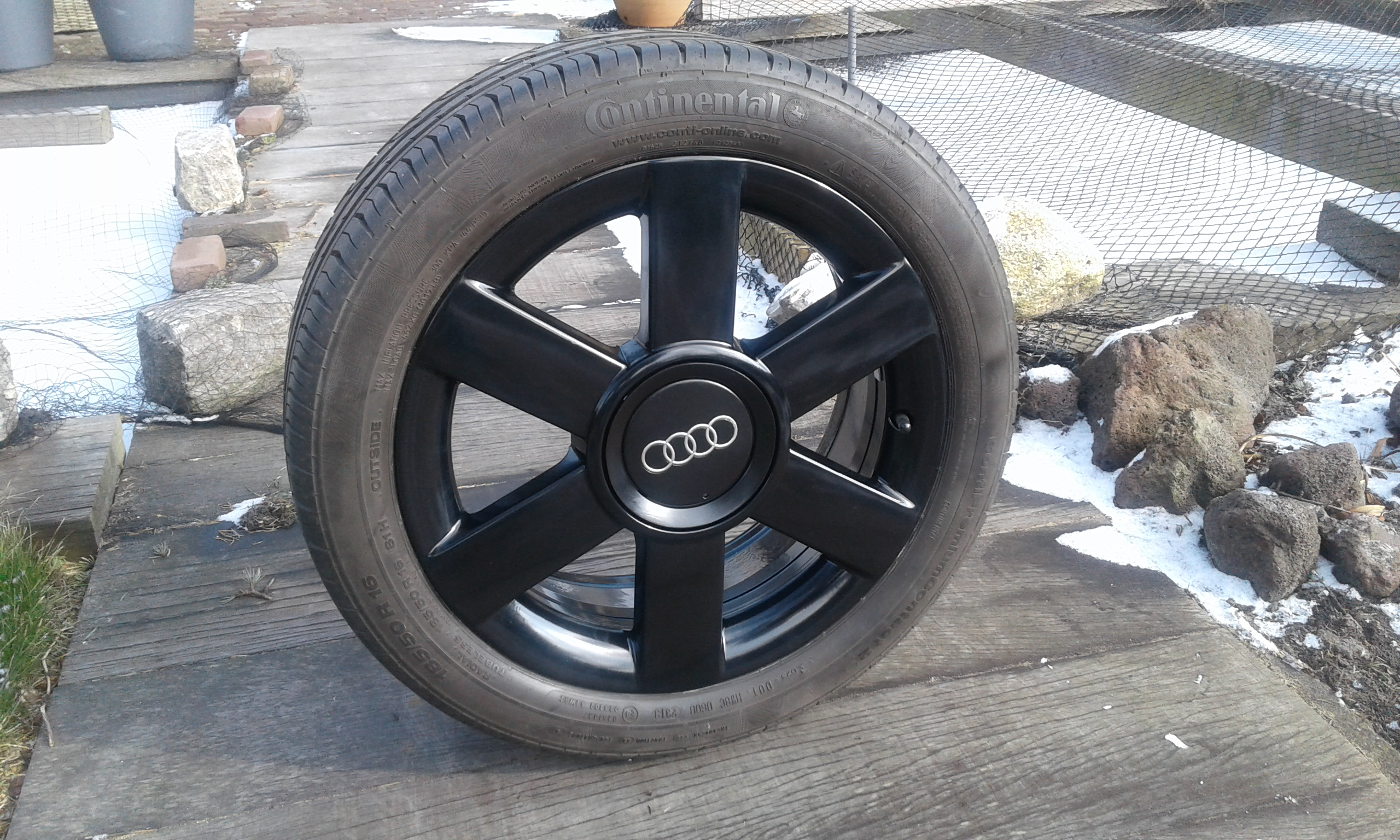

Dit het resultaat:
28 feb 2018, 20:43 0 x
We hebben weer een vakman in ons midden, resultaat mag er zijn! :thumbmin:

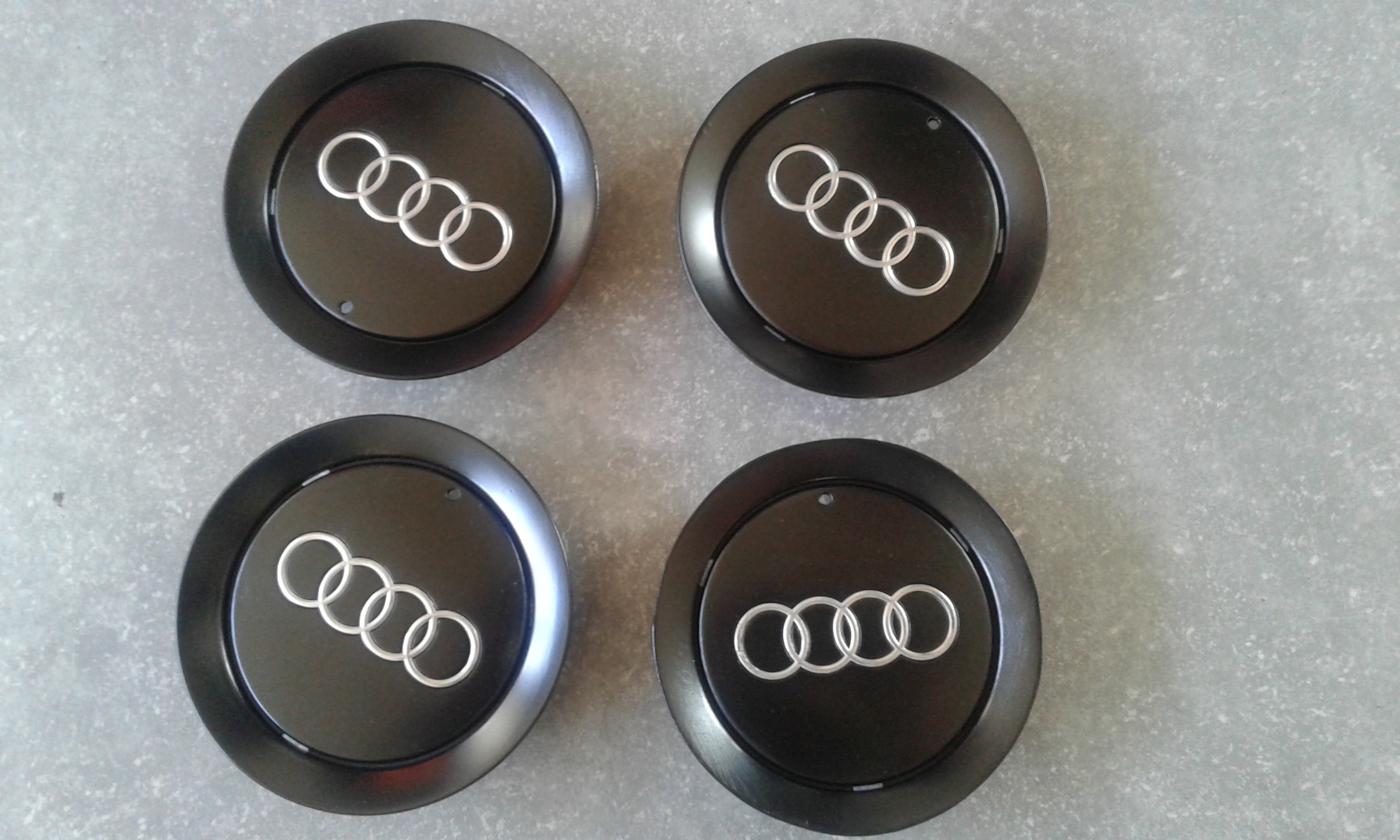

Nu ben ik wel heel benieuwd hoe je de Audi ringen zo netjes hebt gekregen?
Berichten: 870
28 feb 2018, 21:03 0 x
De Audi ringen kun je van binnenuit er voorzichtig en vooral gelijkmatig er uit drukken. Deze ringen zijn van metaal en bestaan uit 1 geheel. Maar vrij gemakkelijk te verwijderen met als doel dat ze niet meegespoten worden.
In de naafdop zie je dan groeven waarin de Audi ringen liggen. Om te voorkomen dat er lak in de groeven zou komen ( en daardoor zouden de ringen er niet meer in kunnen passen) heb ik van VE elektro kabel ringen gemaakt die mooi in de groeven passen. Deze zorgen er voor dat er geen lak in de groeven komt.
Alleen bij de laatste laag spuitlak heb ik die ringen van VE kabel weggelaten. Het geheel wordt dan mooier dekkend gespoten en het beetje lak wat in de groeven komt is slechts weinig. De originele ringen konden zo weer op hun plek geduwd worden.
