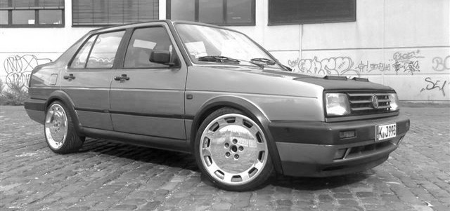

De velgen zijn werkelijk schitterend en kwa design prachtig voor een A2 (just my opinion). Deze (originele Audi A8 "Gullideckel" velgen) heb ik ook nog niet op een A2 gezien vandaar mijn vraag. Wel heb ik andere voorbeelden van 18" op een A2 gezien.
Dit zijn ze:
Dit is de maat:
Hier ter illustratie op een VW:
Deze velgen hebben een steek van 5x112, een adapter (van 5x100 naar 5x112) zal dus nodig zijn.
De ET waarde van deze velgen is 48, om ze meer naar buiten te brengen zijn dus spoorverbreders nodig.
Mijn berekening: met 10 mm adapters kom ik van ET48 op ET38, dat is dezelfde ET waarde als originele 17" A2 velgen hebben (S-Line 9-Speichen en S-Line Bolero).
Wie heeft er ervaring met 18" op een A2?
Wie kan mij zeggen of ik iets over het hoofd zie (aanlopen tegen veren, ABS kabel etc.)?

de breedte is denk ik je grootste probleem. hij is een volle duim ( J ) breder dan de originele 17" en die kunnen met brede banden soms al beetje aanlopen. Ik heb wel op het engelse en Duitse forum voorbeelden van 18" langs zien komen..

Aanlopen tegen de veren, wielkast of spatbord?

ik denk de laatste 2, bij mij zie ik lichte sporen op de wielkasten.
