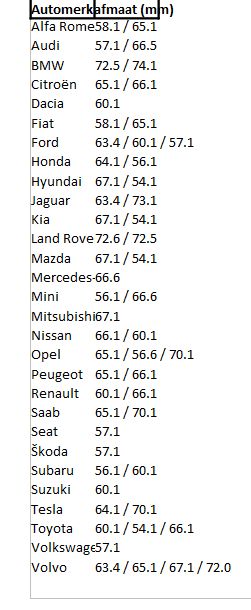

22 jun 2025, 20:35 0 x
Welke naafgaten welke merken passen ook op een A2 (ais het gat groter is zul je kunststf ringen moeten plaatsen misschien moet je spoorverbreders plaatsen of juist de binnenzijde laten afdraaien i.v.m. de ET maat als die geen 38 is).
Naafmaten_Europese_Automerken(1).xlsx
(5.94 KiB) 3 keer gedownload
