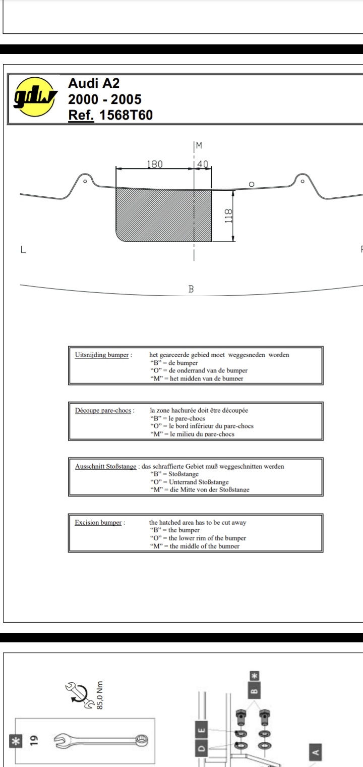

Gdw inbouwschema.
Bij de A2 dokter heb ik hem zo'n GDW nieuwste type afneembare haak zien monteren .
Er moet wel bij de recente type Gdw die afneembaar is wel aan onderzijde van de bumper een insnede gezaagd worden .
Zie ook montage handleiding.
Overigens is dat ook bij 2e handse originele audi A2 trekhaak type achteraf inbouw ook nodig een insnede onderzijde in de bumper te zagen...
Zie bijlage en schermafdruk

De oude GDW haken bleef er lelijke uitstekend deel te zien.
De nieuwere is minder zichtbaar, wel gat knippen, zagen hoeft niet in zachte plastic.
