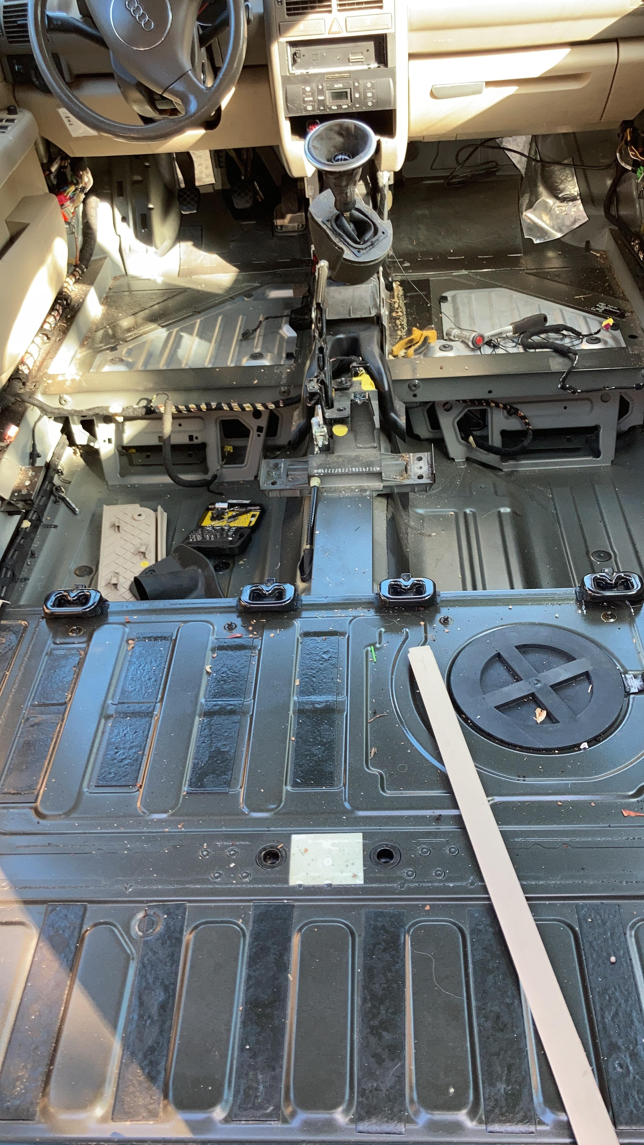

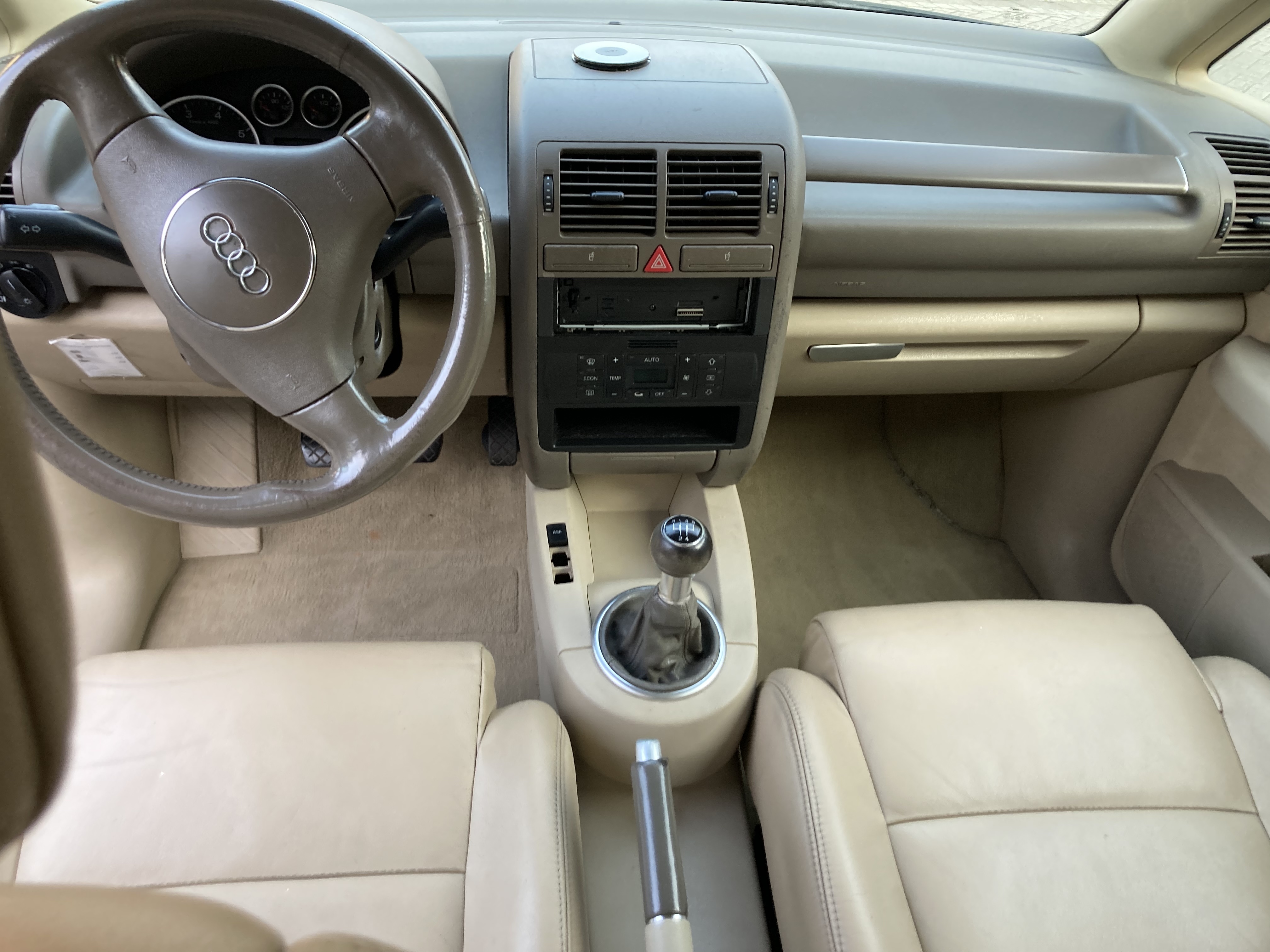

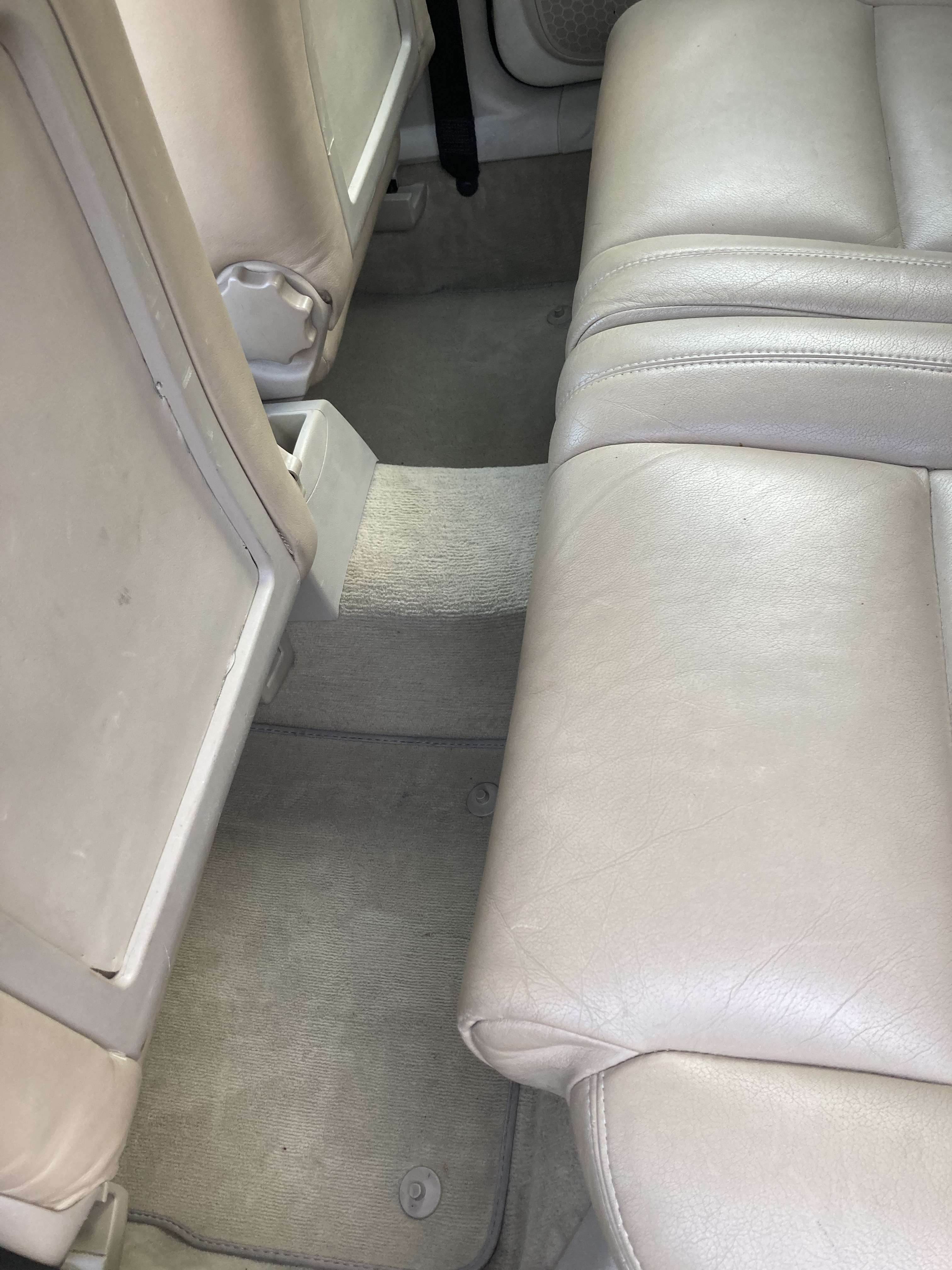

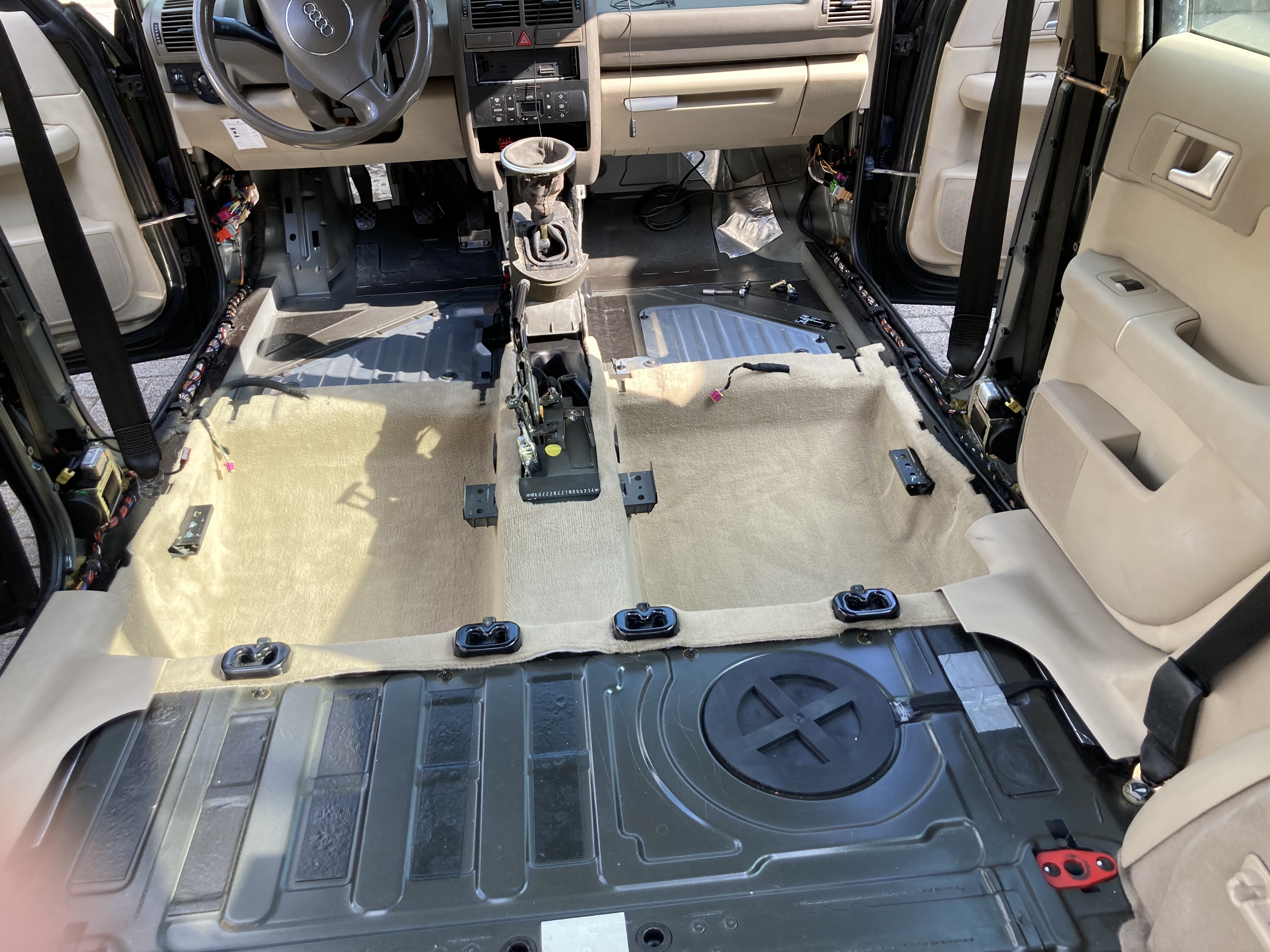

Ik heb gisteren een mooie A2 gekocht met wat werk voor een mooie prijs. Technisch goed, alleen wat cosmetisch werk. In progress!

Om de tijd efficiënt te gebruiken, heb ik een tapijtreiniger/ extractor gehuurd om de bekleding te reinigen. Helaas was de vorige eigenaar wars van schoonhouden en de viezigheid navenant.
De auto is bestemd voor mijn moeder die al aardig op leeftijd is en dus reinheid wel op prijs kan stellen.
Haar oude auto had het punt bereikt na 24 jaar dat reparatie eigenlijk niet doelmatig zou zijn. Dus op zoek naar een andere. Natuurlijk zou ik haar graag in een A2 zien en heb rondgekeken op de bekende plekken en heb @luukske benaderd. Zoals bekend is er naast mooie exemplaren ook veel rommel te koop. De A2 dokter belde me de volgende dag dat hij misschien wel een kandidaat had. De volgende dag gaan kijken( gisteren) en na wat wikken en wegen bleek deze A2 het juiste medicijn te zijn
. @Spits was wel te porren voor een retourtje Waalwijk om a2 te kijken. Je bent een topper.
Op wat kleine foutmeldingen na is de auto wel onderhouden. Recente distributie en remmen vervangen. Nagenoeg 4nieuwe banden. Stuurhuis reeds vervangen. Naast de standaard opties beschikte de AUA over een trekhaak en 4 elektrische ramen. Climatronic wordt lekker koud , dus wat wil een mens nog meer? Oja, het is ook nog eens een originele NLD-er en met slechts 217dkm, een normale kilometerslang.
Wat moet eraan gebeuren?
De achterklep bleek niet meer te vergrendelen. @Spits had al snel de oorzaak gevonden en gefixt.
Gasklep reinigen en EGR doorgang fixen. Waarschijnlijk een klein gaatje in de uitlaat fixen.
Koplampen polijsten inclusief de A2 eromheen.
Interieur compleet reinigen (in progress)
Kapje voor 16” 6-spaaks velg regelen. Als iemand er nog een heeft en wilt doneren of verkopen dan houd ik me aanbevolen, waarvoor op voorhand dank.
Hemeltje tzt opnieuw bekleden, komt intussen steeds vaker voor.
Aanleren nieuwe set sleutels.
Qua upgrades, zal deze standaard blijven. Ik zoek alleen nog:
een originele radio en
beige zonneklep voor de bestuurder
Ooit hoop ik nog een nette set deurpanelen op de kop te tikken
En om het af te maken een nette pook en misschien stuur. Maar dat is zeuren!
Al met al wat werk, maar het resultaat bevalt nu al….
@luukske , nogmaals bedankt.
Ik zal de vorderingen zoveel mogelijk hier posten.
. Bedankt voor het lezen

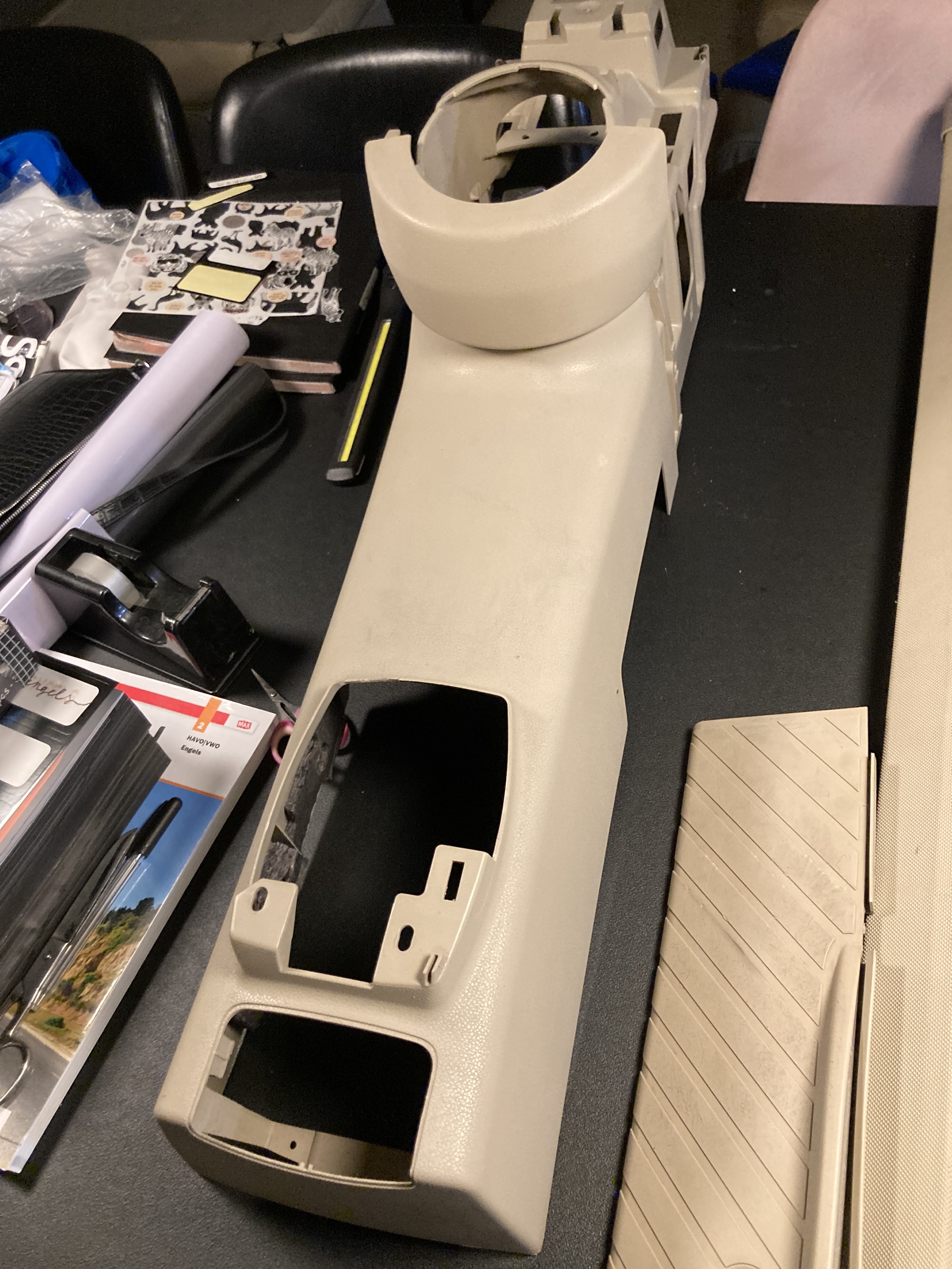

kijk naar foto van een bijna kaalgehaalde binnekant
en dan noem je dat met wat werk haha
complimenten dit is wel best wat werk.

Dan ken je @DED@2 nog niet ...

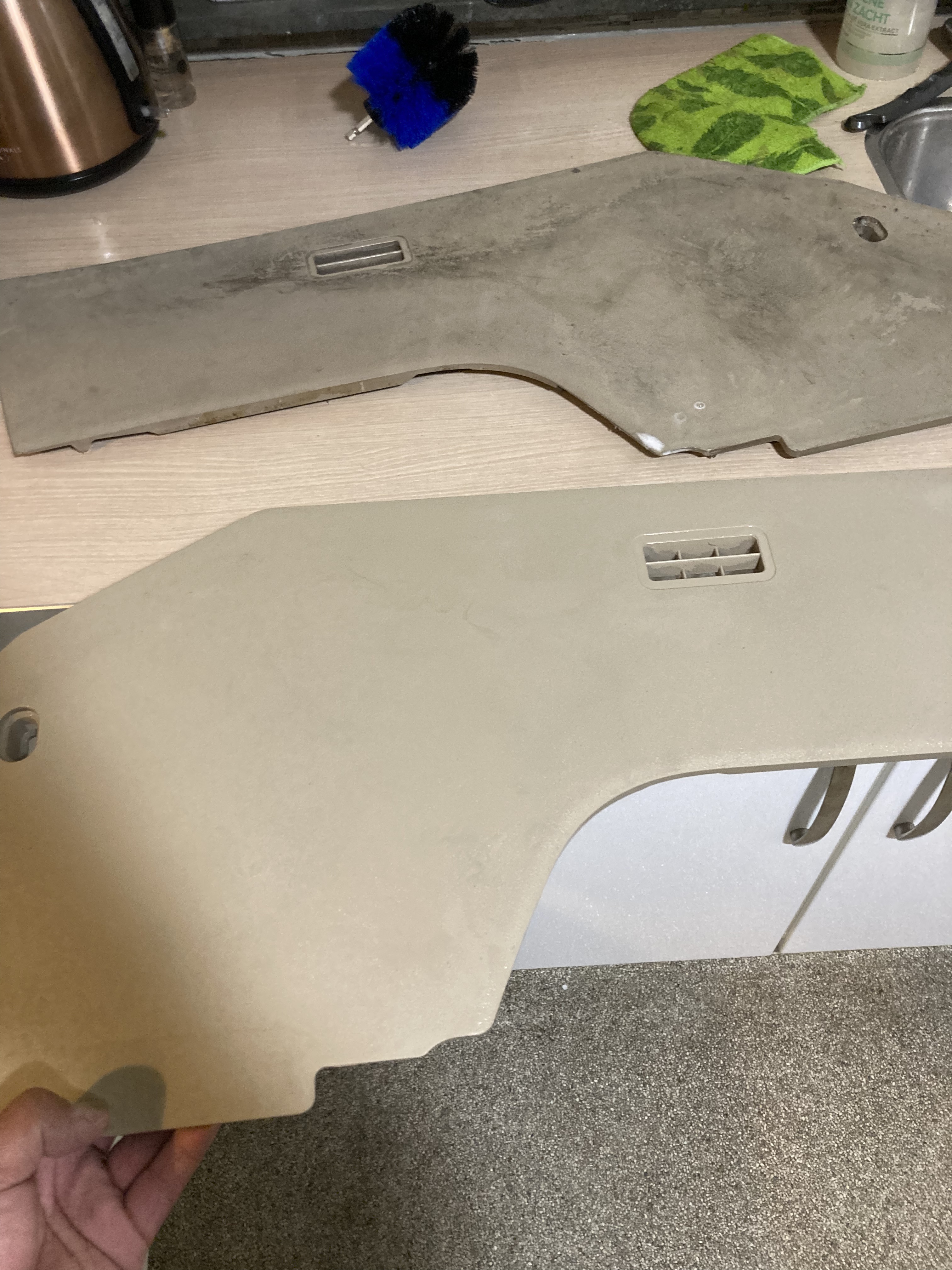

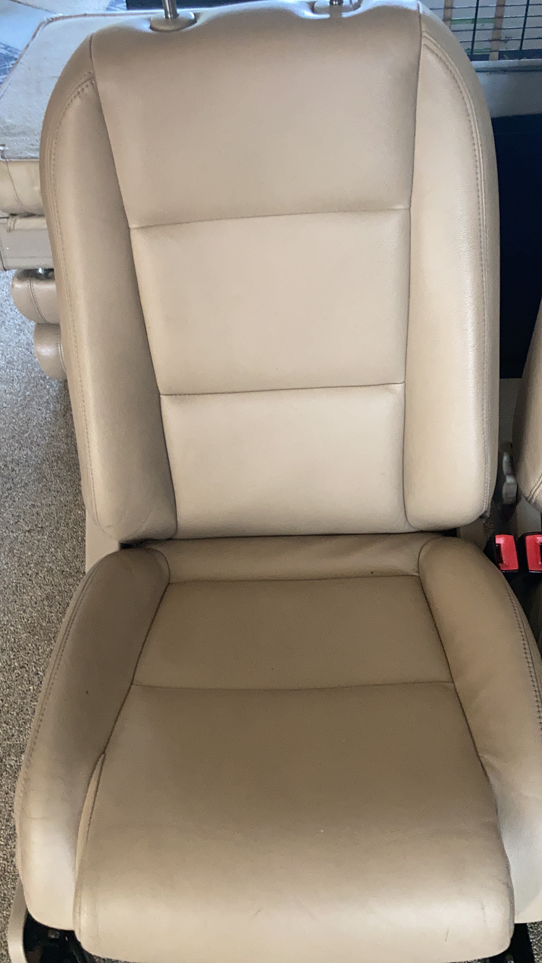

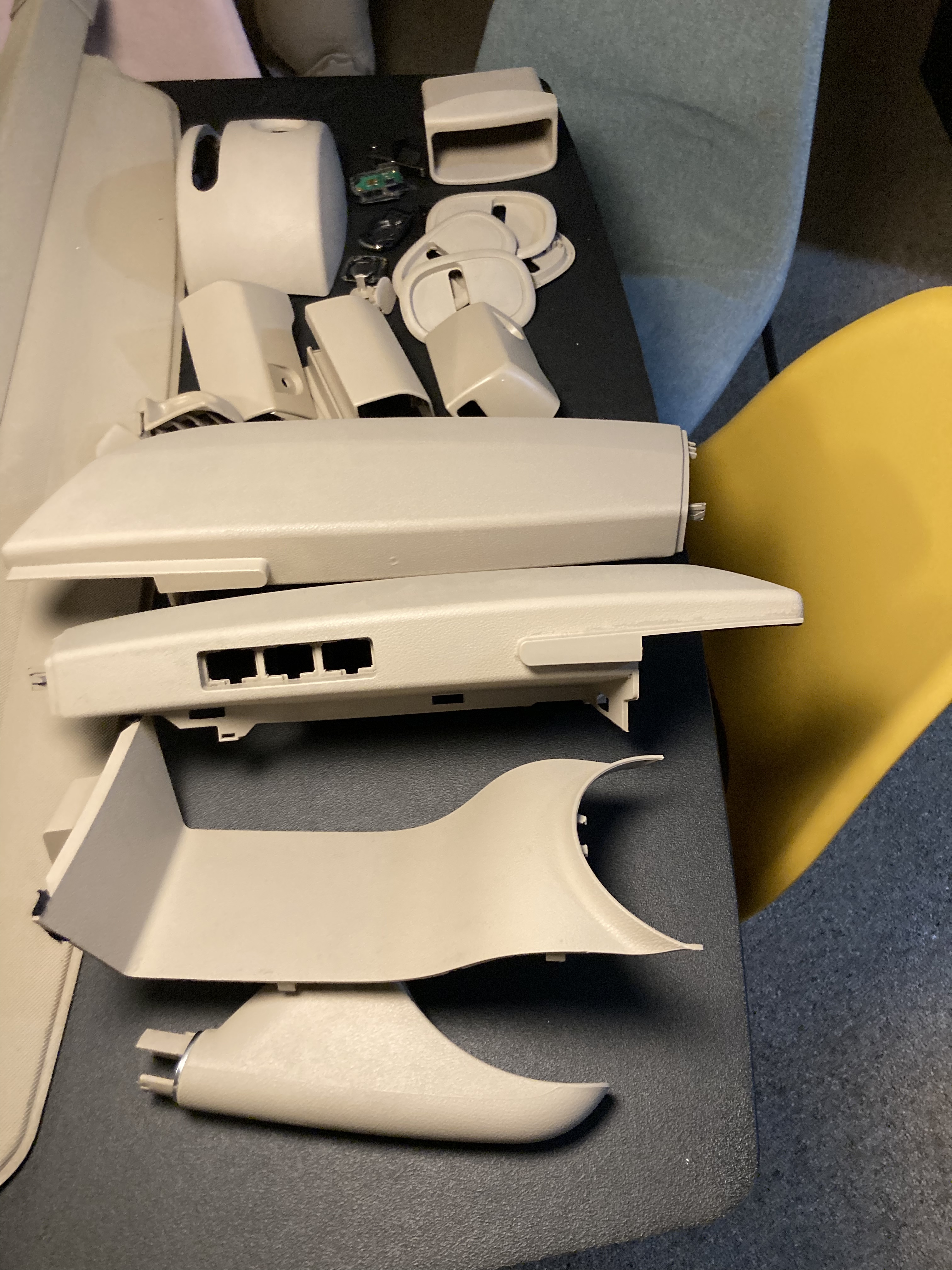

Hi, ja was misschien niet eens direct nodig. Maar wilde een schoon en fris interieur
Binnen 2 uurtjes is alles eruit hoor en heb je je sopje al klaar staan. Het reinigen van alle delen neemt misschien nog wel het meeste tijd in beslag. Eind van de week zal hij er wel weer strak(ker) bij staan

"Hij wel" denk je dan (dit is heus een complimentDED@2 schreef: ↑11 aug 2021, 13:37Hi, ja was misschien niet eens direct nodig. Maar wilde een schoon en fris interieur.
Binnen 2 uurtjes is alles eruit hoor en heb je je sopje al klaar staan. Het reinigen van alle delen neemt misschien nog wel het meeste tijd in beslag. Eind van de week zal hij er wel weer strak(ker) bij staan![]()
Ik weet zelf voor geen meter hoe je al dat plastic ongebroken los kan krijgen, knap hoor.
