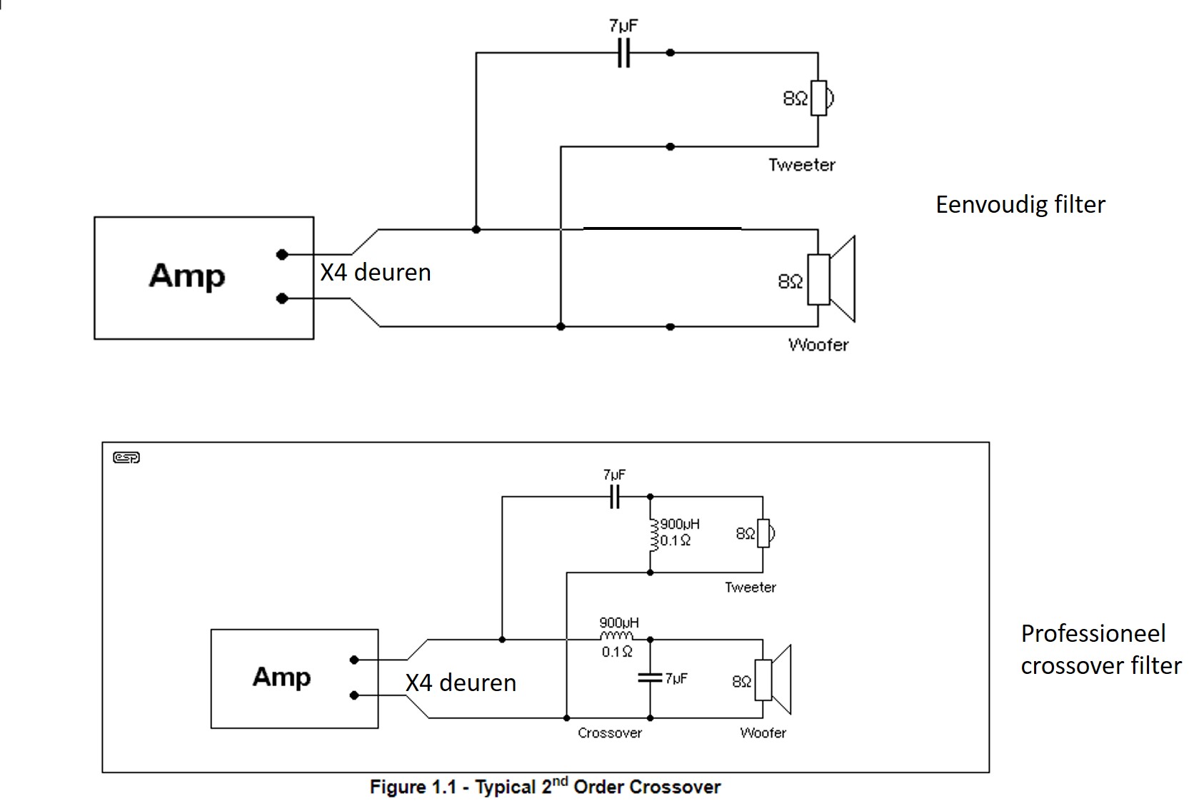

De kabelboom naar de deuren voor een BOSE en standaard is dacht ik dezelfde, maw de speakers naar de deur worden door 2 draden aangestuurd LSP+ en LSP-.
Als de tweeters apart worden aangestuurd (4 draden naar de deur) is er sprake van actieve scheiding in de versterker, maar dat is dacht ik niet zo.
Het enige scheidingsfilter bij de tweeters is dacht ik inderdaad een condensator, maar dat is in feite een heel basale frequentie scheiding. Een echt scheidingsfilter heeft een spoel en een condensator, waarbij de frequentiescheiding veel beter is, en die vindt je vaak terug focal, infinity, etc. Dus ik had eigenlijk verwacht dat BOSE dat ook wel zou hebben. Zie de tekening voor wat ik bedoel.
Maar ik heb nog nooit BOSE ingebouwd, dus misschien zit ik er helemaal naast.
We bedoelen hetzelfde, allen zeggen het anders. Scheidingsfilter of filtering vindt plaats in de bose versterker. Mid en hoog worden niet gescheiden aangestuurd, alleen wat krachtiger en zuiverder mer bose. De elco is verschillend volgens mij tussen standaard en bose en dus ook qua karakteristiek.
