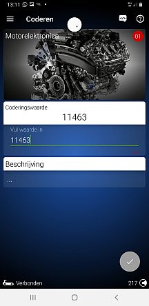

Na inloggen met de OBDE kies ik module 1(motor elektronica)
Dan moet ik een security code ingeven om toegang tot de module te krijgen, dat lukt met code 11463.
Vervolgens komt de app met dit schermpje:
. Hier heeft de app zelf al de Coderingswaarde 11463 ingevuld, maar waarom? Vervolgens verwacht de app dat ik nog een waarde invul ( "Vul waarde in")
Kortom, de werking van OBDEleven is me niet helemaal duidelijk, ook het forum maakt mij niet wijzer.
Ik doe vast iets fout...

UPDATE
Zojuist een stukje met de A2 gereden en surprise surprise: de GRA cruisecontrol werkt!
Blijkbaar is het voldoende om (in dit geval) de code 11463 in te vullen bij Security Access.
In het scherm wat daarna komt, wordt deze actie blijkbaar bevestigd, zie screenshot hieronder.
De cruisecontrol functie blijkt in de motormanagement module te zitten, niet in de comfort module.
- Screenshot_20210429-131137_OBDeleven small.jpg (17.26 KiB) 1243 keer bekeken
