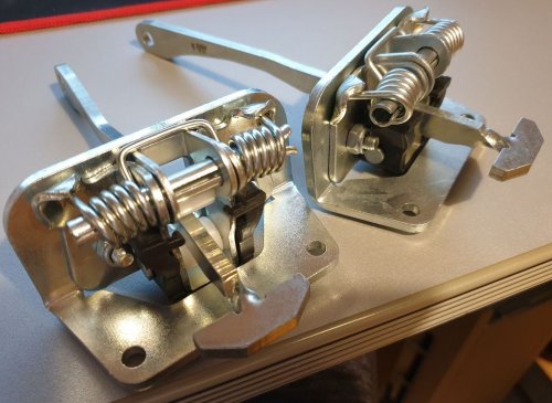

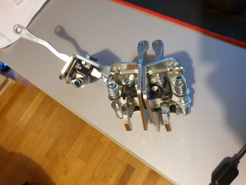

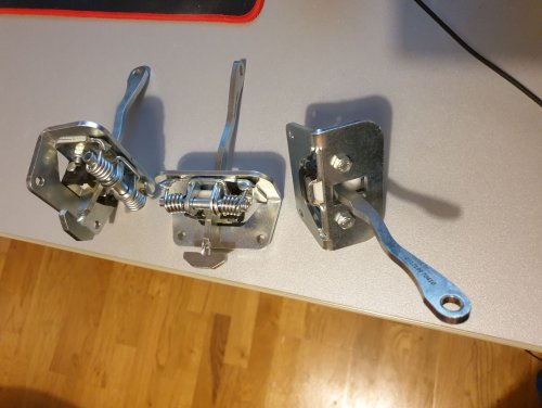

Onze duitse forumvrienden hebben een alternatief gevonden voor de versleten deurvangers. CNC gefreesde onderdelen en de zwakke punten zijn zoveel mogelijk aangepakt.
Oa bout moer ipv popnagels enz.
Origineel nummer voordeur rechts en links: 8Z0837249 - Prijs meer dan 35EUR
Origineel nummer achterdeur rechts en links: 8Z0839249 - Prijs meer dan 40EUR

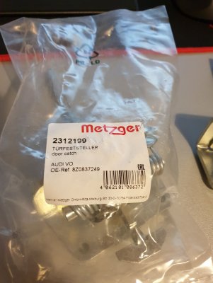

Metzger onderdeelnummer voordeur voor rechts links: 2312199 - Prijs net onder de 20EUR
Metzger onderdeelnummer achterdeur voor rechts en links: 2312200 - Prijs net onder de 27EUR
Deurvanger alternatief Metzger
- DED@2
- Berichten: 1664
- Locatie: Zoetermeer
- 2022293786_Metzger_Trfeststeller_vorne_2312199_2.thumb.jpg.ec713b57915ca4ea6b62b5502792ca60.jpg (30.8 KiB) 2224 keer bekeken
- 1589081588_Metzger_Trfeststeller_vorne_2312199_1.thumb.jpg.d2533151c70452b59494a4b23ba4cad2.jpg (30.97 KiB) 2224 keer bekeken
- Voor en achterdeur variant
- 807181929_Metzger_Trfeststeller_links_vorne_2312199_rechts_hinten_231220.thumb.jpg.8373ca5a4d8113406c8056b5e87e581f.jpg (40.73 KiB) 2224 keer bekeken
- Metzger nieuw artikel voordeuren
- 1272699100_Metzger_Trfeststeller_vorne_2312199_OVP.thumb.jpg.b18292c64dde917ee1c109953a80dc4e.jpg (23.17 KiB) 2224 keer bekeken
