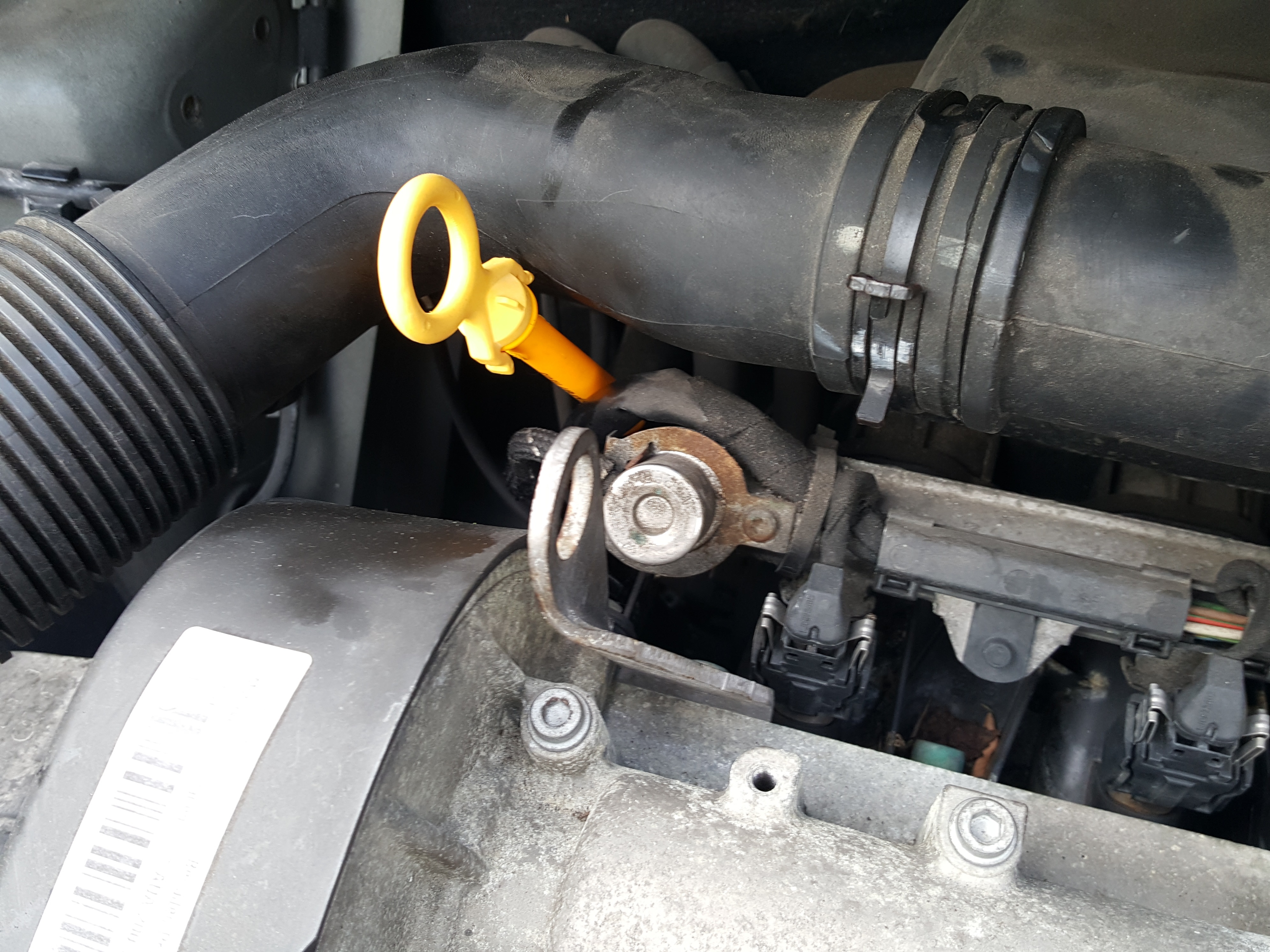

Als je een AUA hebt met een aansluiting (afgedopt met een plastic deel) gaat dit prima.
Je hebt een kraagje / trechter nodig, en de peilstok zelf.
VAG part nrs. zijn:
030115611R (peilstok) en de kraag/trechter is 030115636A.
ik was voor minder dan 5 euro klaar, maar heb dan ook generiek / aftermarket spul gekocht van het merk topran.
Topran nr. 109300 +109339.
De kraag /trechter plaatsen is wel een kunstje.
Ruim olie gebruiken als glijmiddel is echt nodig anders krijg je de kraag er van z'n leven niet op.
Kost behoorlijk wat kracht, het lijkt in eerste instantie niet te passen.
Als deze niet diep genoeg / tot het eind geplaatst is, is de peilstok idd niet accuraat (dan geeft ie te laag aan en vul je te veel bij)
Mijn originele gaf leeg aan, dus 1 liter bijvullen en de Golf 4 peilstok gaf toen 9/10 leeg aan , 0,9 liter bijvullen ; of net andersom, ik weet het niet meer. iig bijna identiek.
Wat ik wel af en toe doe, als ik gepeild heb , is het kraagje even heel goed aandrukken, gewoon voor de zekerheid. want de peilstok zit altijd goed vast in de kraag zelf.
Wellicht is er een kleine kans dat je de kraag wat omhoog trekt als je de peilstok verwijderd.
Ondertussen is mijn originele peilstok alwéér een gedeelte van het plastic uiteinde kwijt; heb deze al 2x vervangen, toen ze nog een tientje waren bij Audi.
Ik meen dat ze tegenwoordig 30 euro kosten, dus ik peil nu enkel nog met de golf 4 peilstok.

Wil toch nog even reageren, je hoeft niks te kalibreren hoor, trechter en peilstok goed plaatsen en je bent klaar.
Het AUA blok is ook gebruikt in Golfjes, polo's , fabia's, ibiza's enz. en die hebben de peilstok bovenop.
Dit is de aansluiting die je gebruikt.
Ik snap de VAG man die zegt 'niet doen' wel, moderne VAG blokken hebben geen peilstok meer, en mensen gaan zelf hobbyen.
Zo heeft een kennis van mij een vrij nieuwe A6 zonder peilstok waar een peilstok van een Amarok op past.
Maar dan moet je wel heel goed weten van welke Amarok.
Als je de verkeerde plaatst (en hij zit niet diep genoeg) is de kans groot dat je het blok overvult met alle gevolgen van dien.
Bij de AUA is het gewoon mogelijk ; en je hebt de originele peilstok als referentiekader, wat je bij een modern blok zonder peilstok niet hebt.
