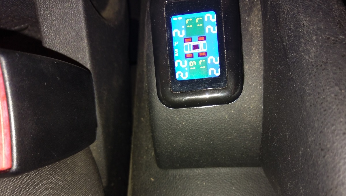

De uitlees-unit gaat in een12V stopcontact - de mijne toont per band de bandenspanning en temperatuur. Hij heeft ook een USB-uitgang, handig voor telefoon of tomtom.
Sommige kunnen ook de boordspanning meten.
