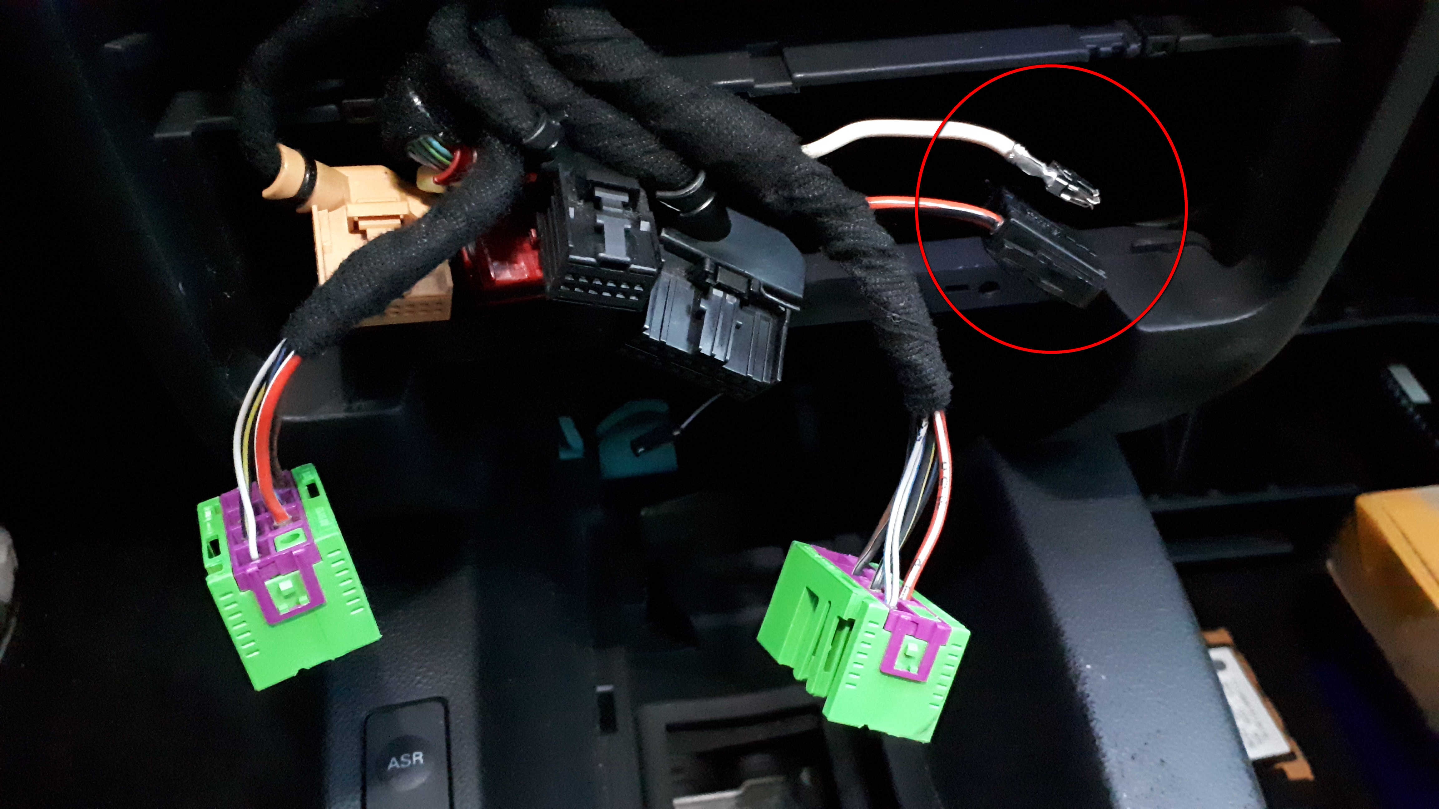

Neem bijv. een deel van de mantel weg, wikkel de aders van de nieuwe draad om het blanke deel en soldeer dit vast of zet het vast op de pin. Het laatste heb ik gedaan (je moet deze dan wel uit de houder verwijderen met een speciale connector extractor).
Pin met geschakelde plus uit connector verwijderd

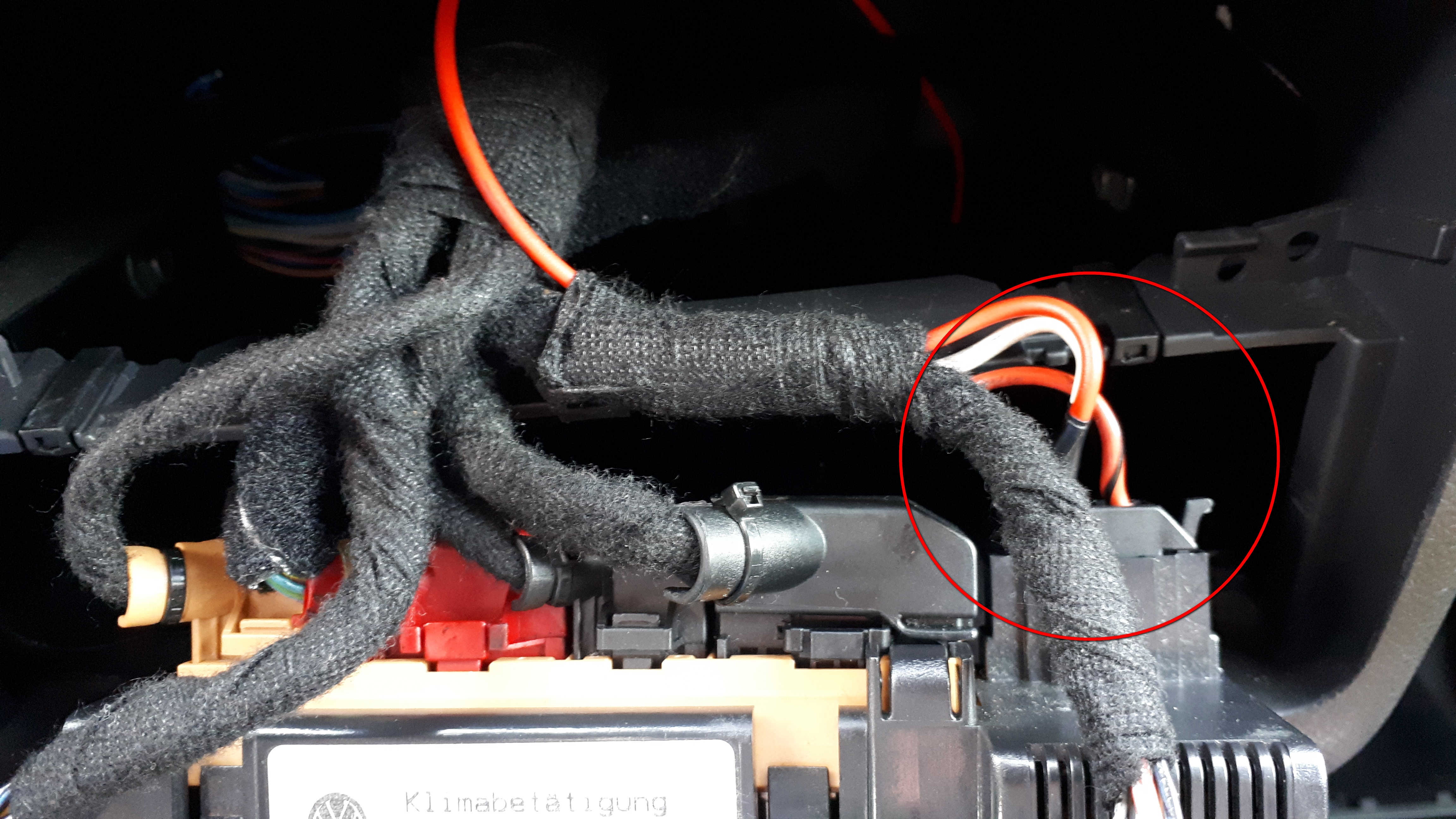

Voedingskabel nu met de witte draad verbinden en connectoren weer terugbouwen:
Draad aangebracht op geschakelde plus

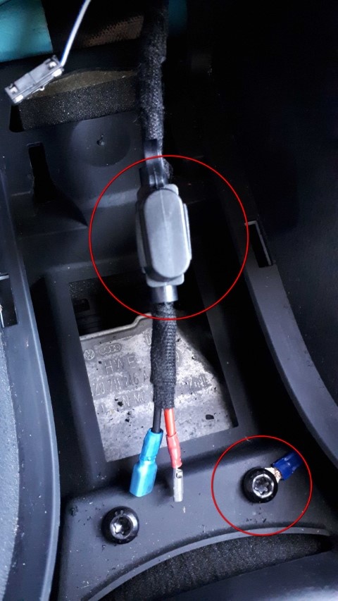

Massakabel vastgemaakt aan torx schroef van de middenconsole, zekeringhouder met krimpconnector verbonden met voedingsdraad naar clima paneel, kabelschoenen aangebracht en geheel met automotive tape ingewikkeld:
Voeding naar onderen klaargelegd

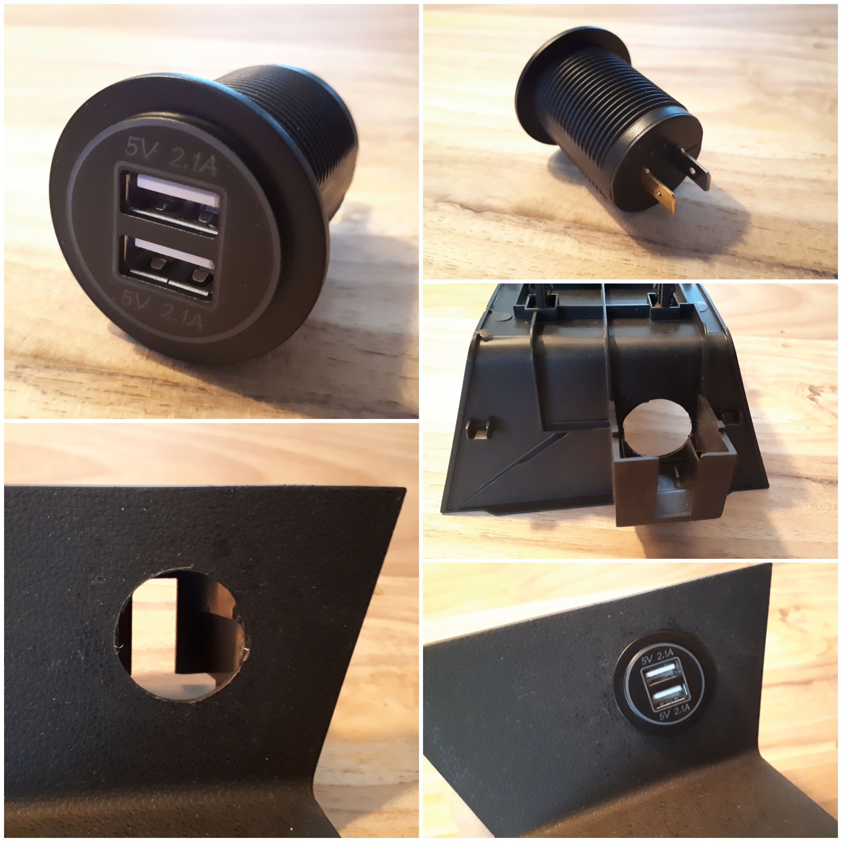

Nu het elektrische deel is voorbereid kunnen we de USB lader fixeren in de houder. Achter de houder bevindt zich een bracket waar kennelijk een accessoire in past die ik zelf niet kan thuisbrengen. Ik heb het midden uitgemeten, een klein gaatje geboord. Nog eens nagemeten en toen ik er zeker van was dat ik goed zat met de grote gatenboor voorzichtig vanaf de voorzijde het grote gat geboord. Daarna de houder vastgezet met secondenlijm omdat de ring die erbij geleverd is vanaf de achterkant niet is vast te draaien door de beperkte maatvoering van het bracket. Het geheel zit goed vast.

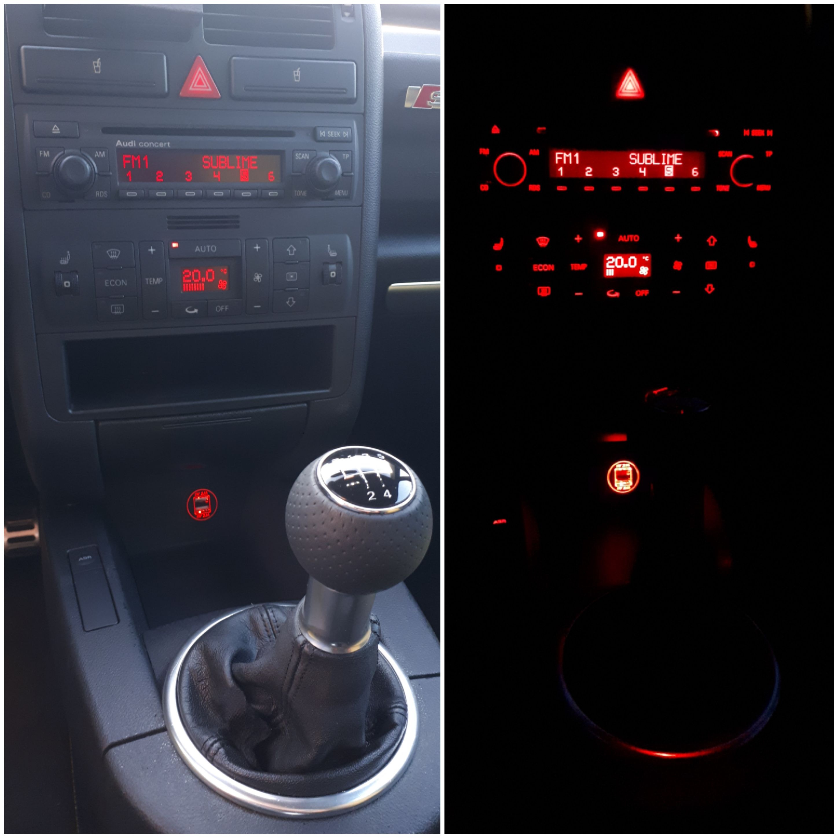

Vervolgens alles in omgekeerde volgorde teruggebouwd en zeer tevreden met het Audi waardige resultaat!
Het resultaat is naar mijn zin én Audi compatible!

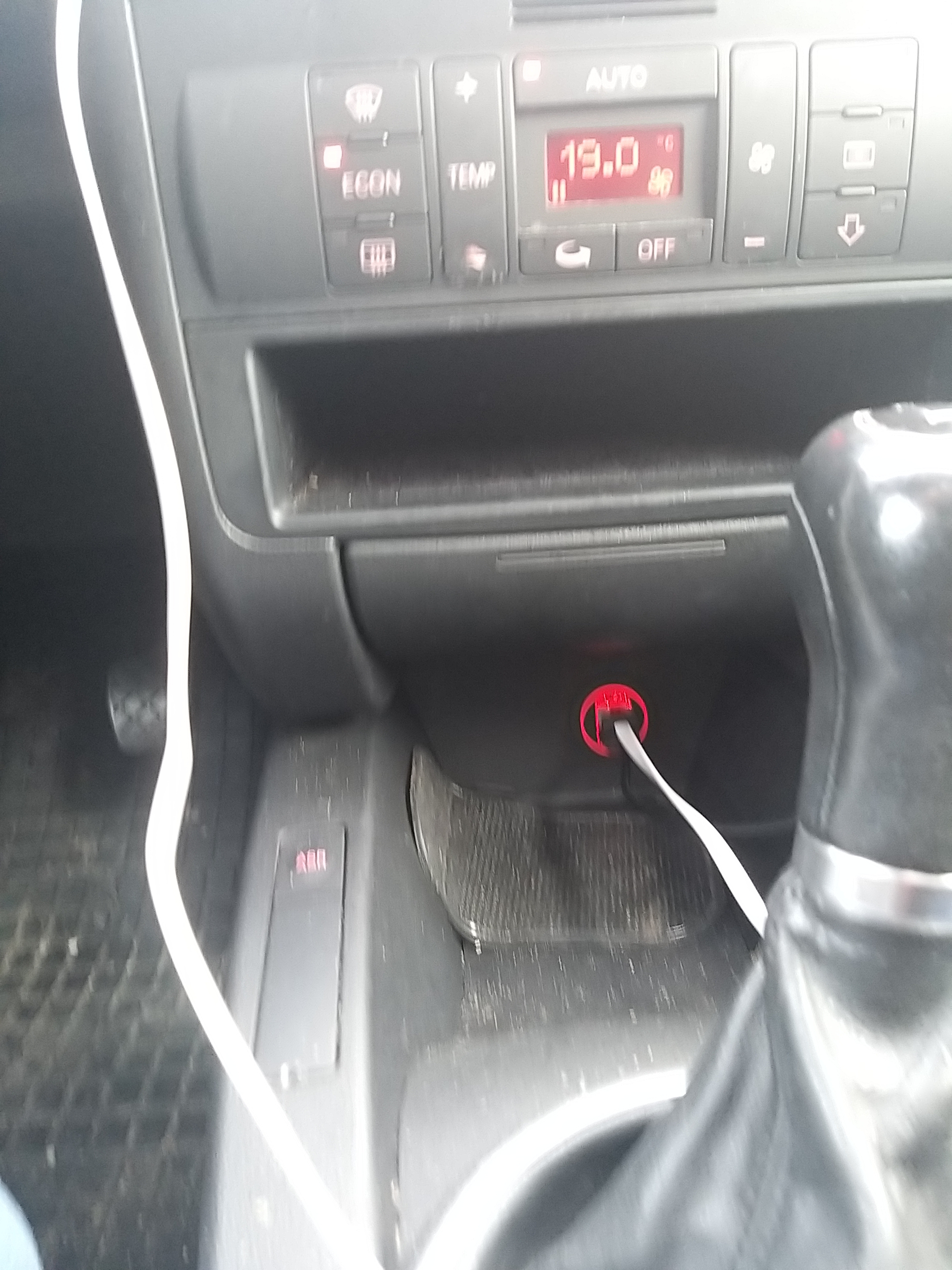

28 nov 2020, 11:53 1 x
